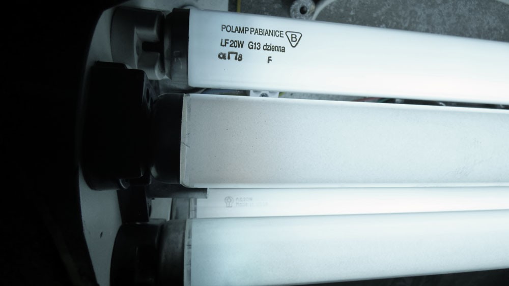

Re: Świetlówki T12
Postprzez lumix26 » 11 czerwca 2016, 17:50
takie tam nasze pospolite rury

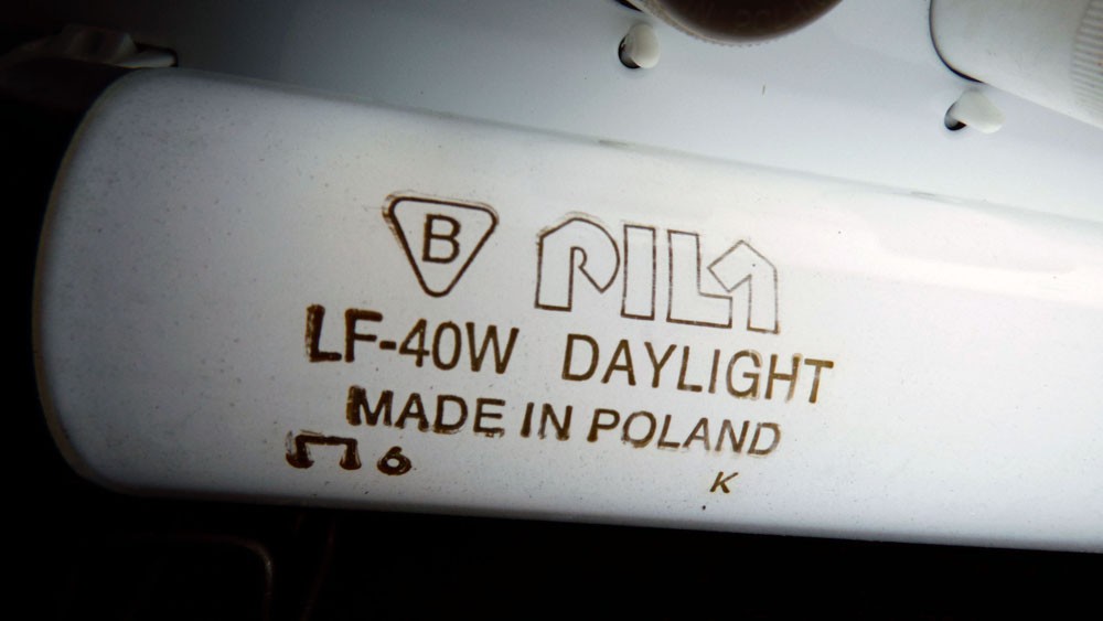

Re: Świetlówki T12
Postprzez Lampka » 12 czerwca 2016, 08:49
Pila White 40W - styczeń 1993 roku (ostatnie miesiące produkcji w wersji polampopodobnej)
Pila Daylight 40W z tej samej starej serii - październik 1992 roku
Pila Daylight 40W z nowej serii, tzn takiej jak inne Philipsy - październik 1996 roku ;)

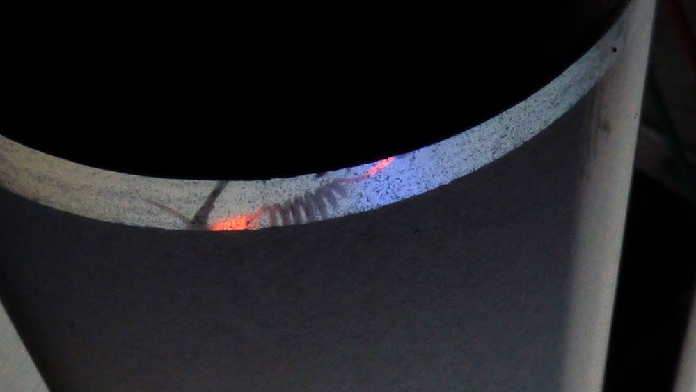

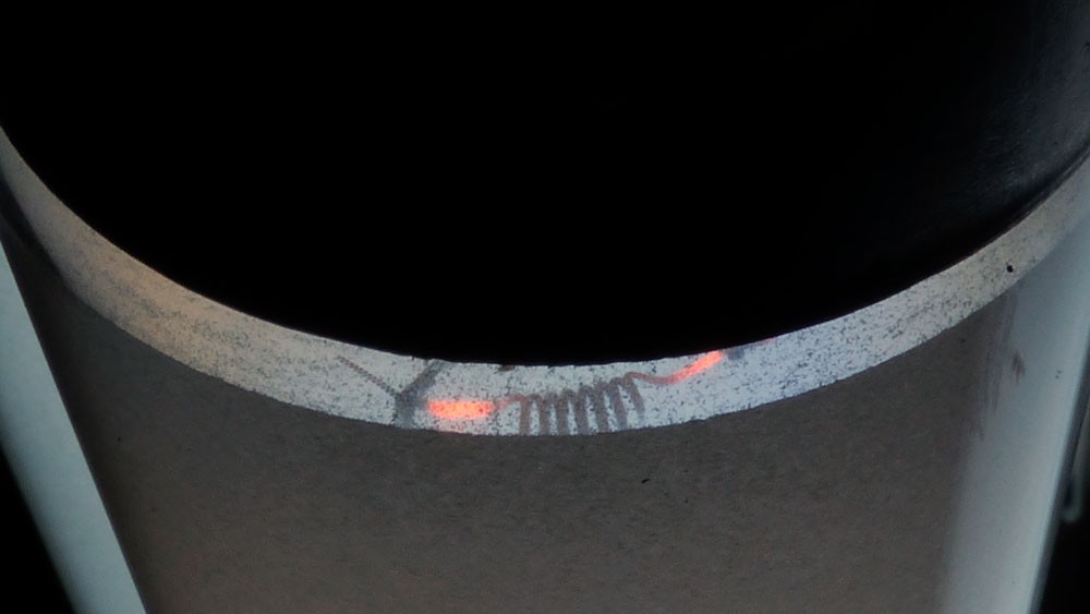

dziś założyłem nową świetlówkę Lismę i jestem zdziwiony że żarnik świeci z dwóch stron zamiast z jednej strony,spotkał się ktoś z takim zjawiskiem ?
Re: Świetlówki T12
Postprzez Lampka » 5 lipca 2016, 21:08
Nie jest ta elektroda zwarta na wyprowadzeniach? Świecenie na obu końcach żarnika z reguły to właśnie oznacza, innego wytłumaczenia nie widzę.
