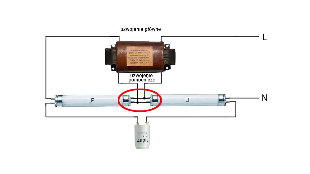

Lampka napisał(a):Nie jest ta elektroda zwarta na wyprowadzeniach? Świecenie na obu końcach żarnika z reguły to właśnie oznacza, innego wytłumaczenia nie widzę.
sprawdziłem nie ma zwarć ,to jest ta oprawa 4x20W jeden dławik jeden zapłonnik
każda rura tak ma po jednej stronie,obawiam się ze to znacznie skróci przez to żywotność świetlówki

Dziwne to jest. Żarniki świetlówek w układach bez zwartych elektrod zużywają się zawsze postepowo, stopniowo od strony gdzie na rurę podawane jest zasilanie. Sprawdź, czy po zamianie końców świetlówki (obróceniu jej o 180 stopni) efekt dalej będzie z tej samej strony. Jeżeli tak, to znaczy, że świetlówka ma jakiś dziwny defekt.
Niemniej można potestować i sprawdzić, jak będzie wyglądała jej trwałość.

niezależnie jaka to jest świetlówka efekt jest ten sam a dzieje się dokłanie tak jak jest zaznaczone na schemacie

aa, to teraz wszystko wydaje się bardziej jasne. Za podgrzewanie w ten sposób elektrod odpowiada to dodatkowe uzwojenie. Jego końce są przyłączone do obu wyprowadzeń świetlówek i przez to skrętki są delikatnie podgrzewane przez cały czas, dlatego świeci cały żarnik (świecą tylko miejsca bez emitera - nie ma go na końcach żarnika). Jako, że świetlówka świeci, prąd grzania tych skrętek w czasie świecenia jest niewielki, stąd świecą tylko końce, gdzie nie ma emitera (one przy zwarciu zapłonnika też zawsze świecą jaśniej, niż środkowa część żarnika z emiterem). W podobny sposób elektrody były podgrzewane w układach Rapid Start - za pomocą transformatorka żarzeniowego. W tych oprawach elektrody też były grzane cały czas, ale prąd grzania rozkładał się pomiędzy obie skrętki i przy świeceniu to uzwojenie grzejące skrętki też było prawie odcięte, podobnie jak tutaj, ze względu na prąd wyładowania w świetlówce.
Swoją drogą to ciekawe rozwiązanie, wystarczy tylko jeden zapłonnik. Zastanawia mnie, w których oprawach było to stosowane i do kiedy to wykorzystywano. W polskich układach magnetycznych stosowano wiele udziwnień, nie spotykanych popularnie w dzisiejszych czasach i dawno zapomnianych (np. dodatkowe uzwojenie w układzie antystroboskopowym, aby rura łatwiej startowała przez kondensator).

a to teraz rozumiem,dzięki za info ;-)

Spoko ;) Swoją drogą fajny rysunek - te świetlówki wyglądają jak T5 3W (biorąc pod uwagę długość).
