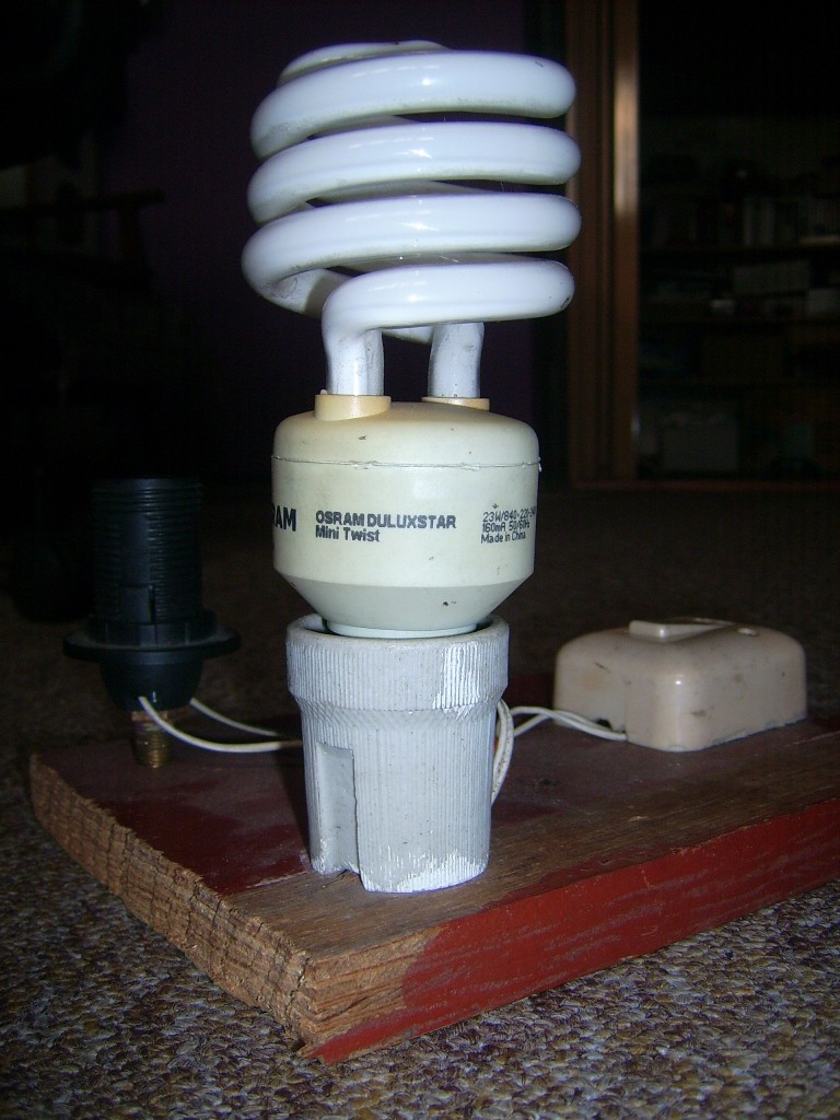

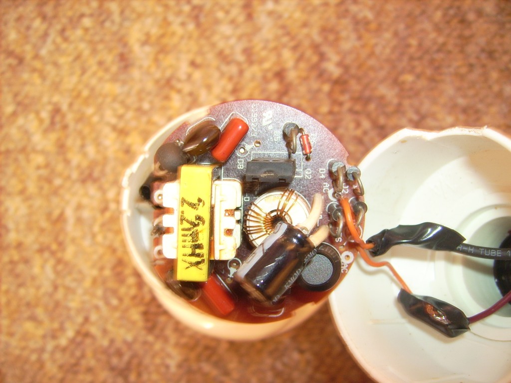

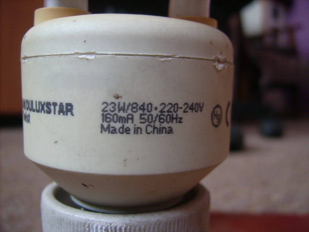

Jakiś czas temu zabrana z elektrośmieci świetlówka Osram Duluxstar Mini Twist 23W barwa 840. Świetlówka miała uszkodzony kondensator elektrolityczny i po włączeniu słabo świeciła i miała końce elektrod fioletowe. Posiada ciepły start, próbowałem rozszyfrować rok produkcji ale opis kol. Lampki w tym przypadku na niewiele się zdały albo ja nie umiem tego rozszyfrować :D

Miesiąc temu bardzo podobny kompakt (też Osram 23W 840 z ciepłym startem) po 4 latach świecenia zepsuł się w identyczny sposób, padł kondensator.

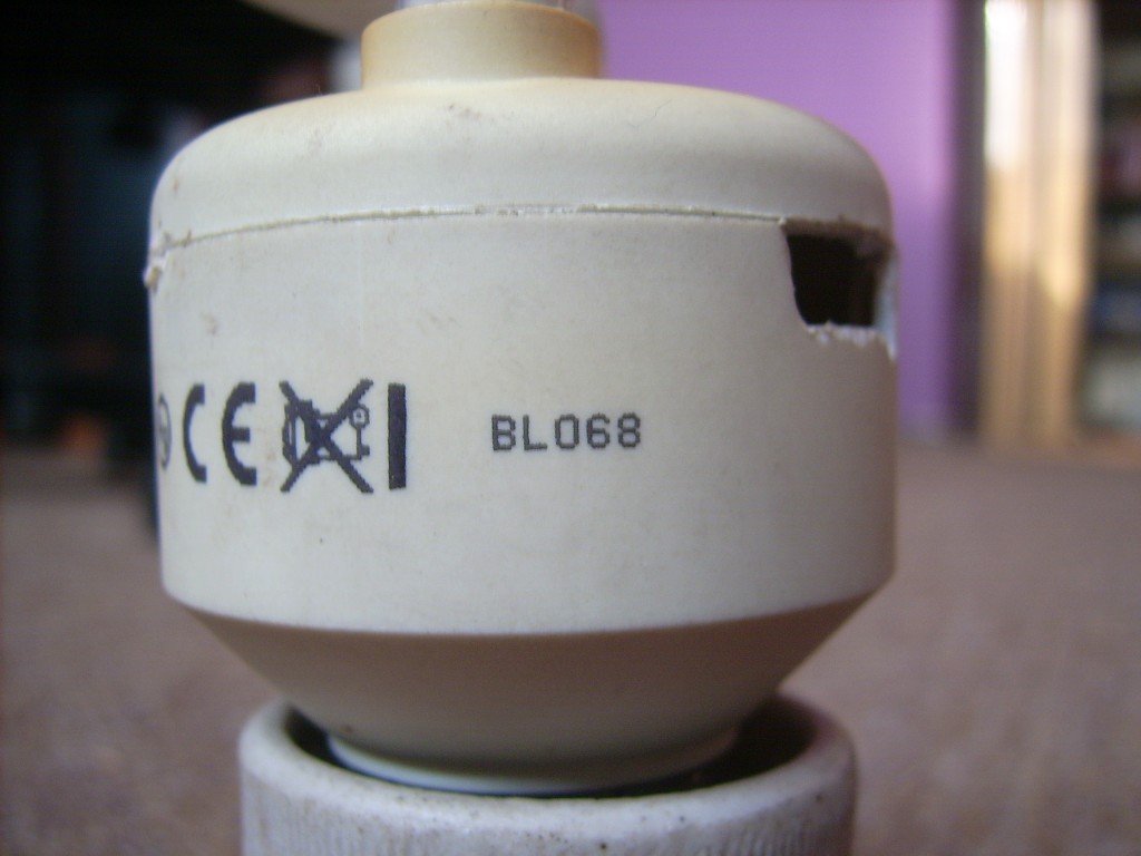

galad napisał(a):Jakiś czas temu zabrana z elektrośmieci świetlówka Osram Duluxstar Mini Twist 23W barwa 840. Świetlówka miała uszkodzony kondensator elektrolityczny i po włączeniu słabo świeciła i miała końce elektrod fioletowe. Posiada ciepły start, próbowałem rozszyfrować rok produkcji ale opis kol. Lampki w tym przypadku na niewiele się zdały albo ja nie umiem tego rozszyfrować :D
Ten kod jest taki sam, jak inne kody stosowane klasycznie przez Osrama ;) Jedyna różnica jest taka, że zamiast jednej litery oznaczającej dany zakład produkcyjny, tutaj podane są dwie litery (BL). Cyfry w kodzie są ułożone tak samo, jak opisywałem to na poprzedniej stronie - "0" to rok 2010, "6" to czerwiec, a "8" oznacza kodowanie miesięczne.

Właśnie mnie z tropu wytrąciły te literki "BL" i stawiałem raczej na czerwiec 2008, widać jest o 2 lata młodsza :D

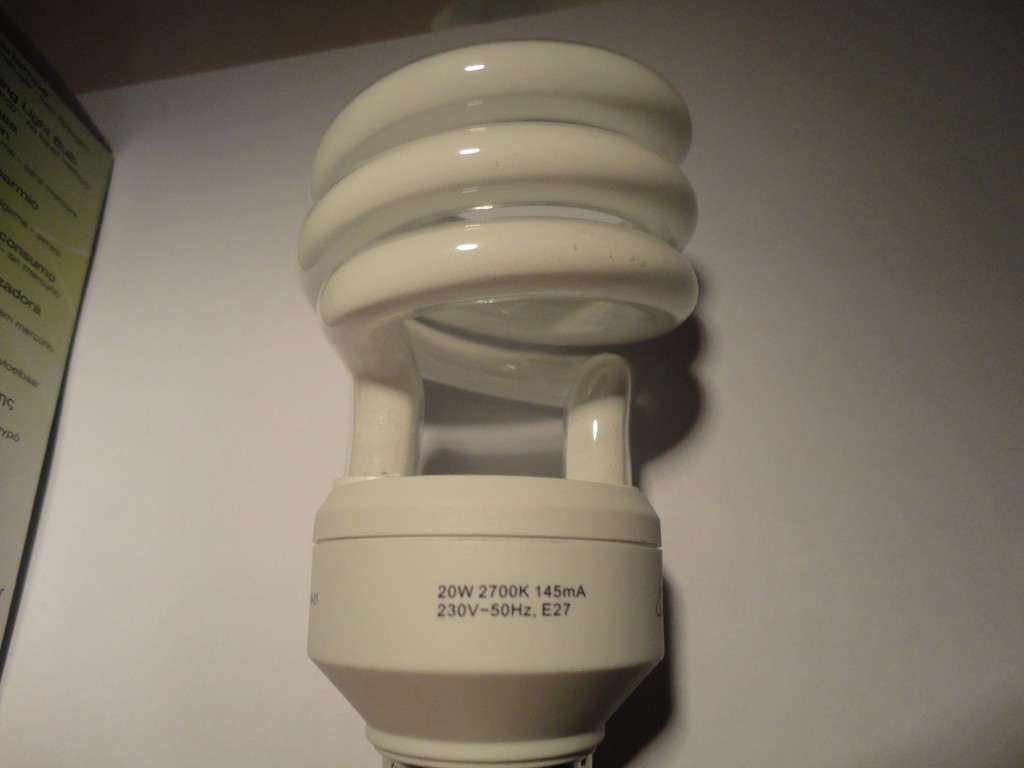

trojmiejski napisał(a):Jako, że w obecnym tygodniu Lidl ma w ofercie różne lampy to w celach doświadczalnych kupiłem spiralnego kompakta 20W:
Po niecałych 2 latach ta świetlówka padła.

Padła elektronika czy elektrody w spirali, jak elektronika to ja bym spróbował reanimować.

Końcówki rurek całe czarne więc idzie do utylizacji. Już kupiłem LEDa na zastępstwo, wrzucę zdjęcia nabytku jak wrócę do domu.
