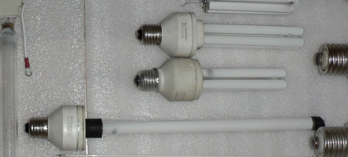

Czy wykorzystujesz ,,bebechy,, z kompakta do zasilania swietlowek liniowych ? Ja zawsze odzyskuje eletronike o ile jest sprawna . 2 swietloweczki 8W od 5 lat swieca mi na elektronice z 17 W swietlowki kompaktowej. Swietlowki polaczylem szeregowo-wiec podgrzewany jest jeden koniec kazdej ze swietlowek.
Jasne że tak robię mam np. zrobionego quasi kompakta podstawa to philips 23W z tych starych bardzo dobrych gdzie były 3 u rurki równoległe, zamontowana jest na tym układzie świetlówka liniowa 8W, pełne grzanie skrętek , balast ten dobiera spadek napięcia i nie przeciąża lampy (bierze 9,5W) Używam ją już 13 rok !!!! ale już są zaczernione końce co ciekawe mam też taką samą świetlówkę na oryginalnym dławiku indukcyjnym i w tym czasie była już wymieniona dwukrotnie
Tutaj moje trzy przerobione lampy jedna z nich to ta o której pisałem

Pokaż fotki tych wejść dla świetlówek od przodu i jak to połączyłeś.

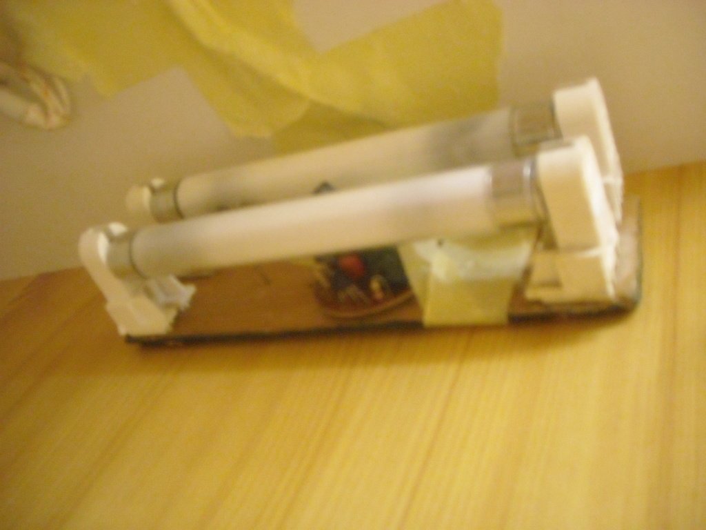

Postprzez Lampka » 10 września 2012, 18:17

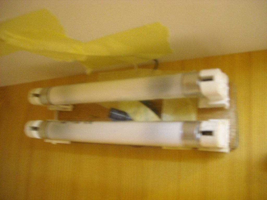

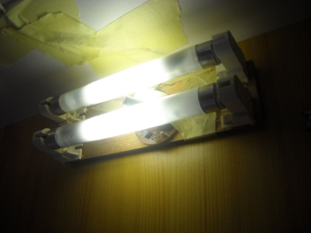

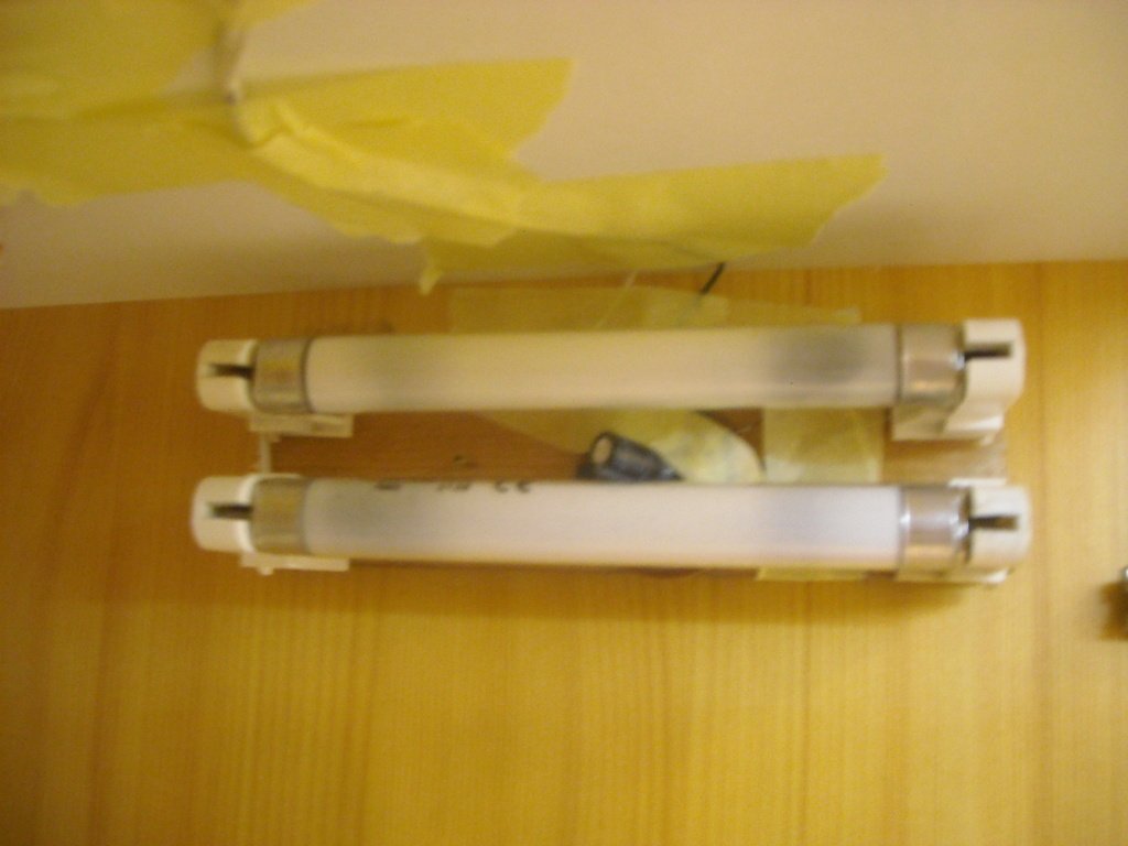

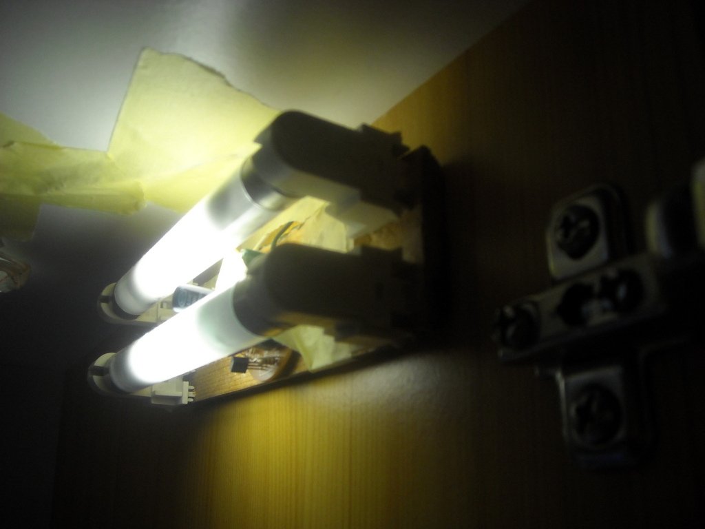

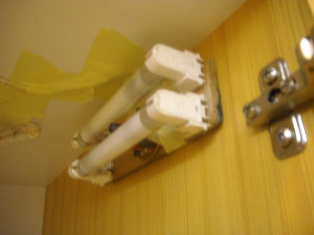

Spróbowałem więc oto tego pomysłu do świetlówek - akurat 4w. Miałem akurat wolną elektronikę z popsutego taniego kompakta marki Power-lux (z Carrefoura), o mocy 11w. Zasiliłem więc za jej pomocą dwie czwórki. I już oto oprawka 2x4w świeci w szafce ;)
Oto fotki:
I w akcji:
Zobaczymy, ile na tej taniej elektronice podziała ;) Power-luxy lubiły pod koniec trwałości mieć efekt prostownikowy (mimo, że są elektroniczne) oraz często przepalał się kondensator zapłonowy pomiędzy elektrodami. Układ nie ma PTC (nie ma podgrzewania żarników), więc pewnie w miarę prędko uda mi się zużyć te czwórki ;)
Posty: 6579

Postprzez bartek380V » 10 września 2012, 19:33
Pomierz moc watomierzem jesi mozesz to wszystko bedzie wiadomo ale wg mnie bedzie dobrze.

Re: Wzbudzenie swietlowki niskim napieciem
Postprzez Lampka » 10 września 2012, 19:39
Na pewno wsyzstko gra, z resztą z załatwieniem jakiejś elektroniki o wszelakiej potrzebnej mocy nie mam najmniejszego problemu ;) Najwyżej coś się wymieni.
