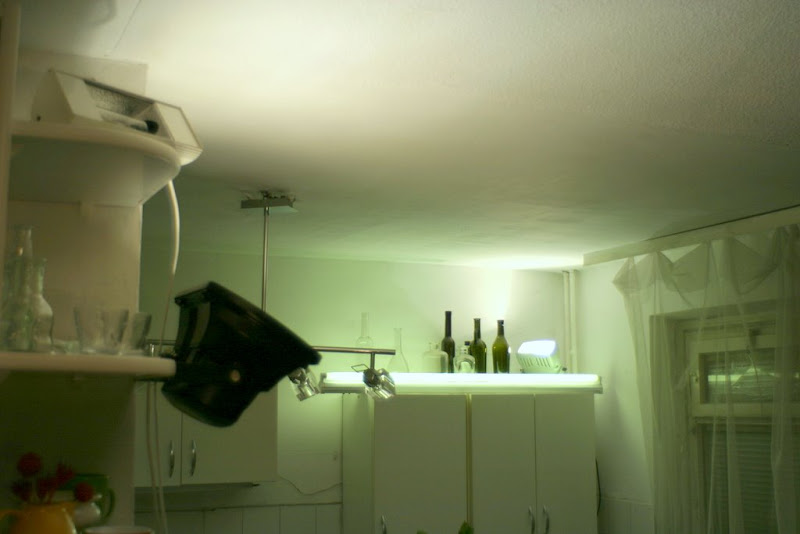

Dzisiaj kupiłem belkę na 1xT8 36W + do tego świetlówkę /840 Osram Active (3350lm). Odpaliłem i... porażka.
Mało światła, w przedpokoju ciemno się wydaje. Do tego barwa jest różowawa, w sumie zrobiłem błąd, trzeba było kupić belkę 2xT8, wtedy by było jaśniej.
Porównanie barwy światła:
Na sufit z czarnej oprawy po lewej stronie świeci HCI-Ts 70w (CCT 4200K, Ra>94), świetlówka /840 oraz w białej oprawie HQI-Ts NDL (czyli /842). Aparat fałszuje barwy na zielono, gdyż widmo świetlówki nie jest ciągłe.
Szczerze mówiąc, to jestem rozczarowany, oczekiwałem lepszej barwy światła. Czekam aż dostarcza mi rury /940.
Wiem, jestem malkontentem. Światło MH ma znacznie lepszą jakość, w ogóle nie ma porównania. Ono JEST białe a nie tylko udaje. Mimo tej samej temperatury barwowej.

Po zdjęciu, jak patrzę, to masz źle umiejscowioną tą rurę i jest ich mało. Chcesz oswietlać pośrednio jak MH, a to błąd. Zamocuj oprawę bezposrednio na suficie i dodaj drugą w równomiernej odległości, tak, żeby najlepiej rozproszyć światło. Zobaczysz, że światło z tych 840 znacznie się poprawi. 840 też wymaga zainstalowania dużo opraw. Kolega w swoim biurze ma świetlowek o łącznej mocy 1kW w rastrowych oprawach i barwie 840. Szału wielkiego nie ma, ale intensywność światła i rozproszenie jest znakomite.
U siebie jak zapalę tylko jedną 950-tkę, nieważne, czy tą bliżej okna czy bliżej drzwi, też jest wielka kupa. Ciemno, ponuro, mdławo, źle. Włączam drugą i jest extra.
PS. Lepiej jest dać dwie belki 1xT8 oddalone od siebie celem rozproszenia, niż oprawę 2xT8 z umieszczeniem jej na środku. Różnica kolosalna.
PS2. Sam chcę spróbować 940.
PS3. Fajnie ta Twoja kuchnia wygląda... W każdym zakątku jakaś oprawa leży :D

Ta belka jest tam tylko na próbę - chciałem pokazać róznicę w barwie światła. W łazience mam dwie belki T8 w przedpokoju jedną podwójną.
Kuchnia służyła do eksperymentów oświetleniowych, jest jeszcze jeden jej kąt, w ktorym żadna oprawa nie wisi, ale popracuję nad tym ;). Przynajmniej jasno jest, nie wyobrażam sobie powrotu do typowego oświetlenia w blokach - jedna tania świetlówka kompaktowa 18W w podłej oprawie na środku.
Zastanawiałem się nad zmianą z opraw halogenowych na 4 szt T8 /950. Te halogeny i tak rzadko świecą, przez cały czas działają MH /942 a wieczorem 35W /930 albo biała soda.
