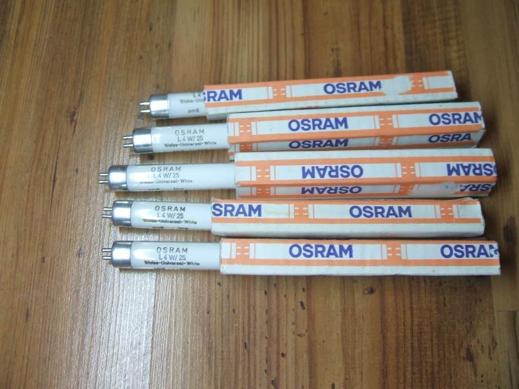

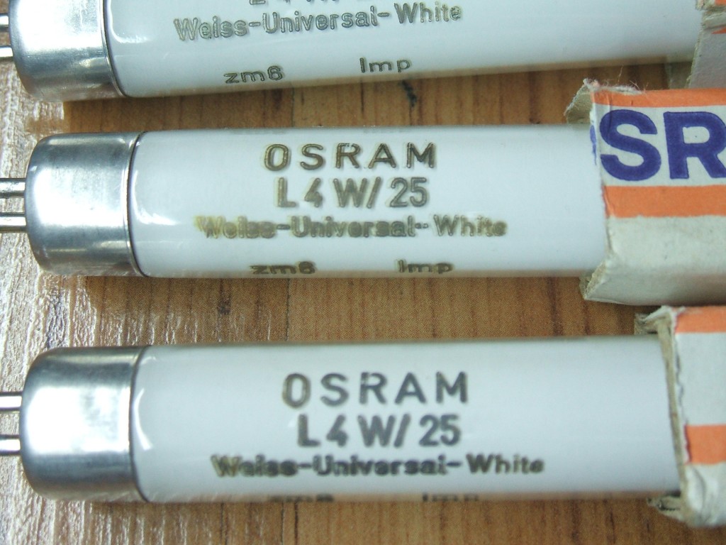

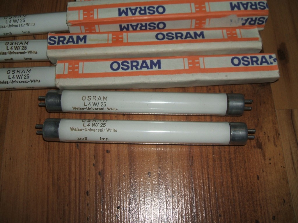

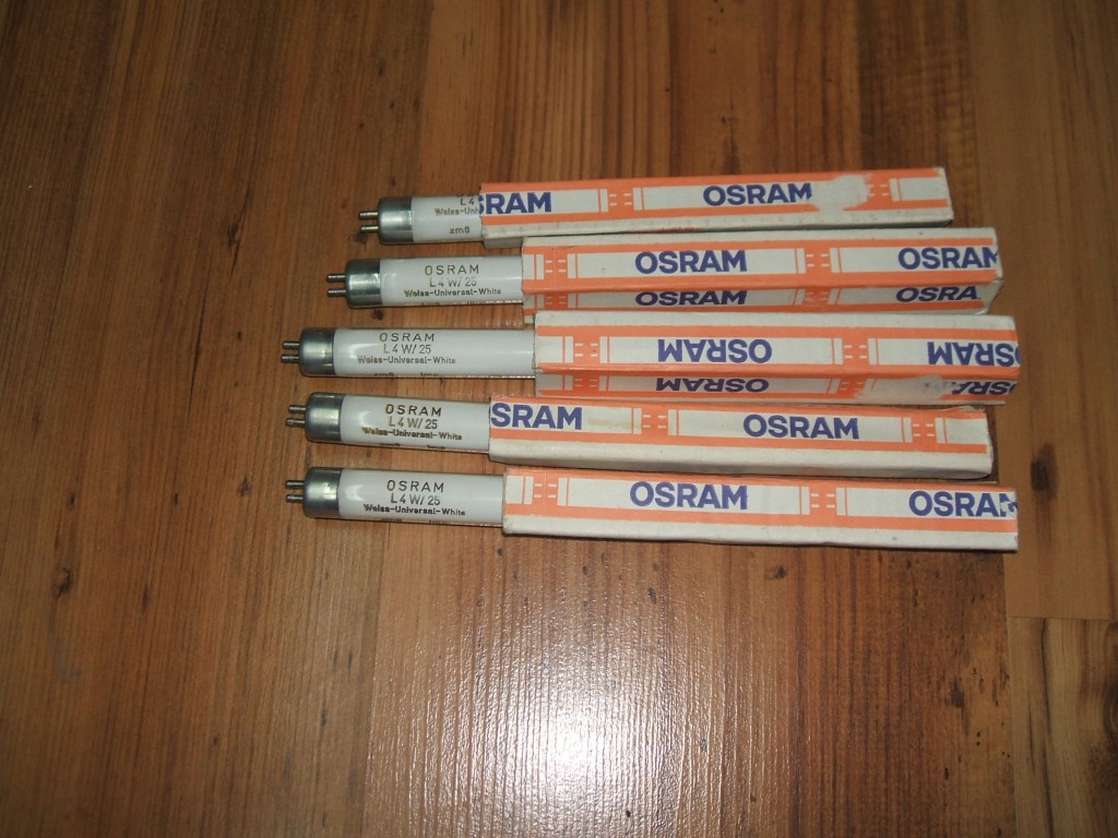

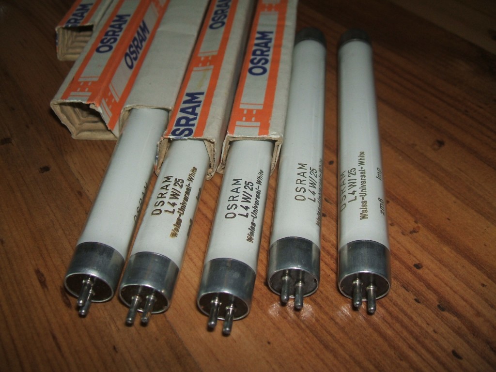

kilka nowych maluchów 4-watowych
TELAM - i wszystko jasne :D

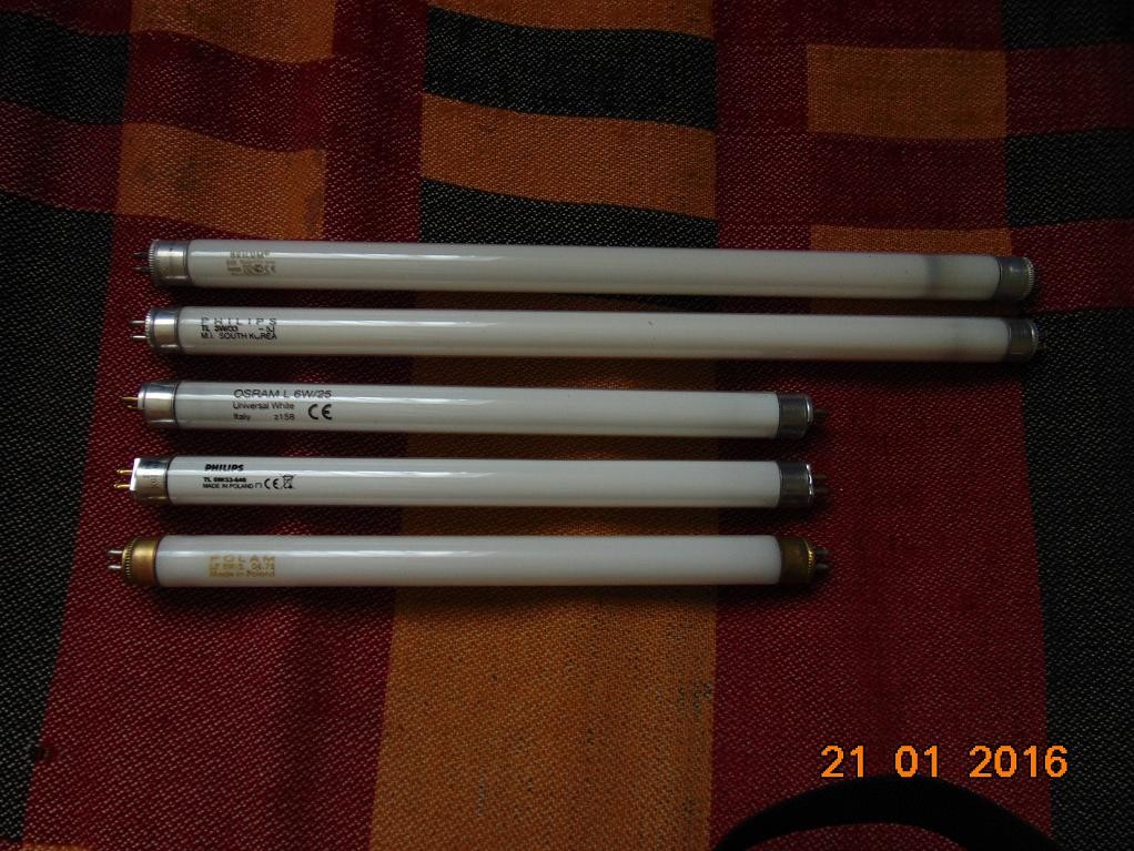

To część mojej kolekcji świetlówek T5.
Re: Świetlówki T5
Postprzez Lampka » 22 stycznia 2016, 01:31
Widzę, że masz tam też mojego ulubionego Philipsa z Korei, wytworzonego w zakładzie należącym przypuszczalnie do Osrama.
