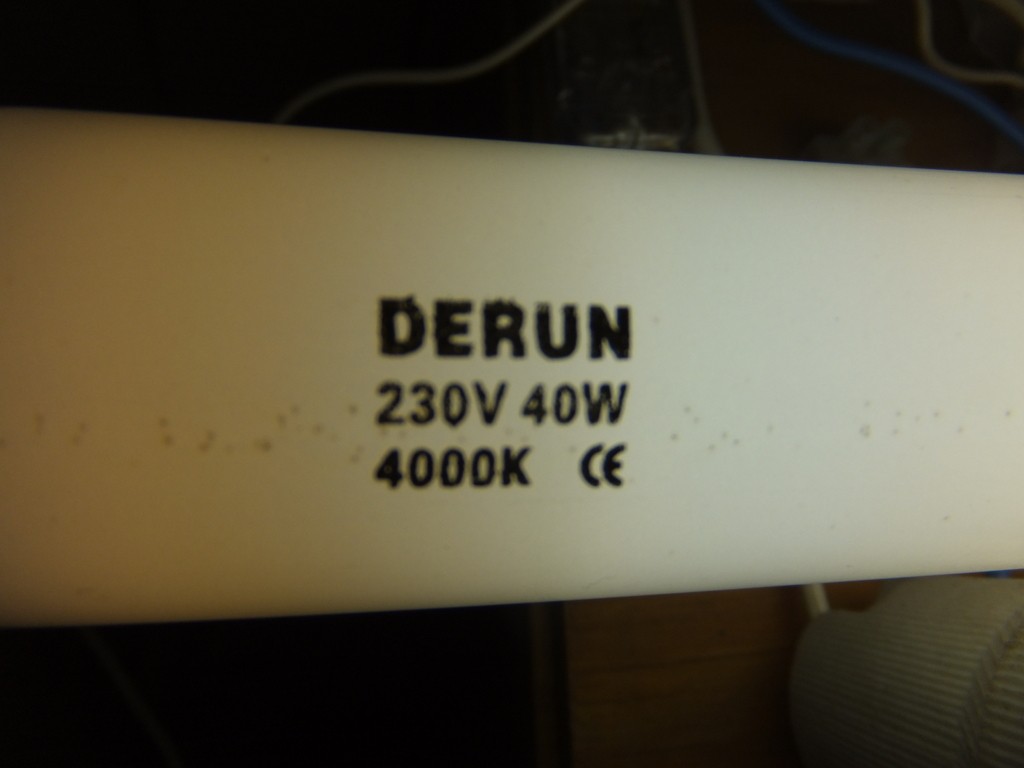

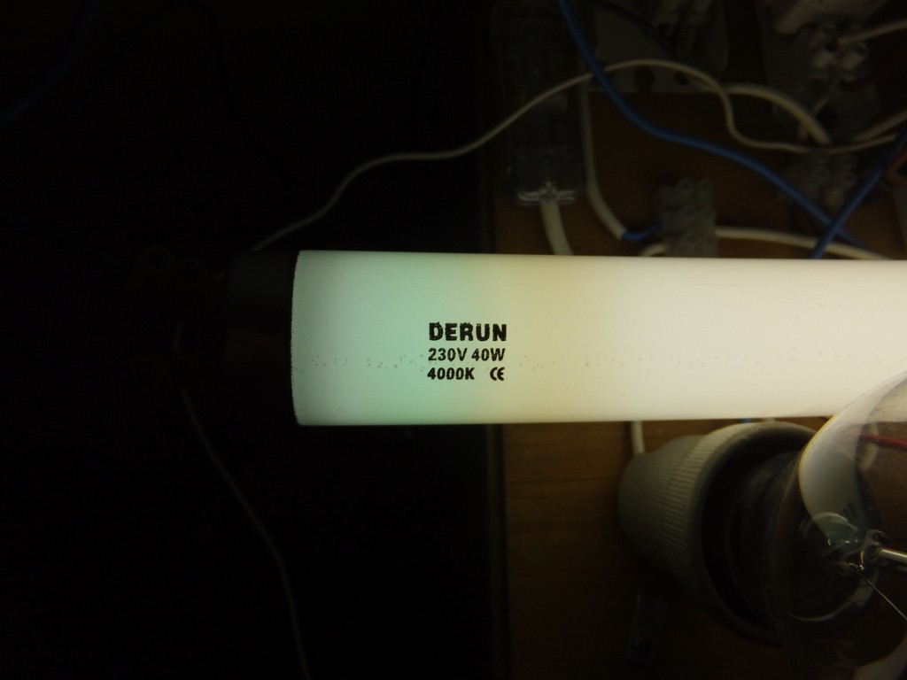

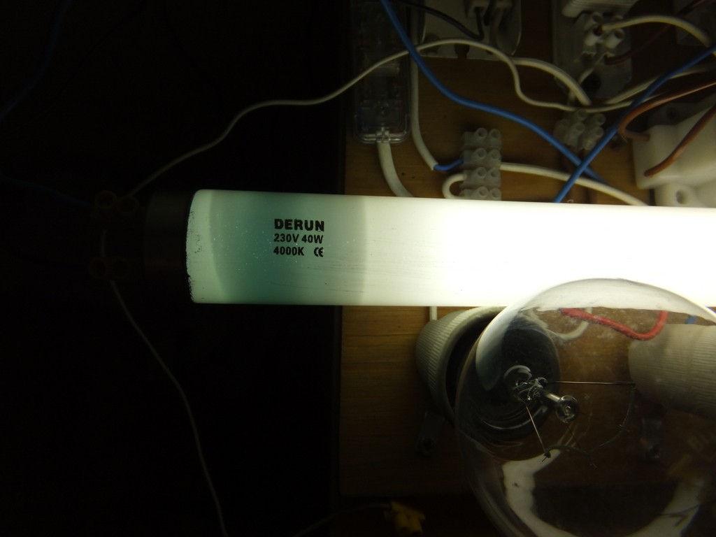

Ostatnio trafiłem na świetlówki kolejnej chińskiej marki - Derun. Są to świetlówki w wersji T10, prawdopodobnie produkcji chińskiej, o dość ubogim nadruku i kiepskich parametrach jakościowych, godnych rur czasów PRL. Na trzonkach powstawały w nich klasyczne okopcenia, "łezki" przy końcach żarnika oraz kołnierze, ponadto często różowiały i to do takiego poziomu, że świeciły zupełnie czystym różem lub fioletem. W tych różowych często zapłonnik od razu reagował i rury takie odpalały dopiero po jego wyciągnięciu. W egzemplarzach z zużytymi elektrodami, jedno okopcenie - od strony nadruku - było blade i nieco dalej od trzonka, a drugie czarne i do samego trzonka. Barwa światła tych rur przypomina 4000K, ale mają jakby lekko mięsnawy zafarb, jak tanie rury Spectrum 25W, czy kompakty. Czas na fotki.

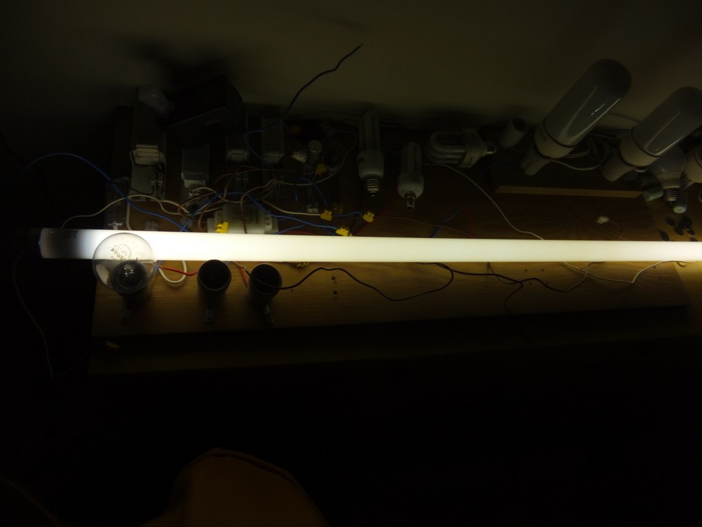

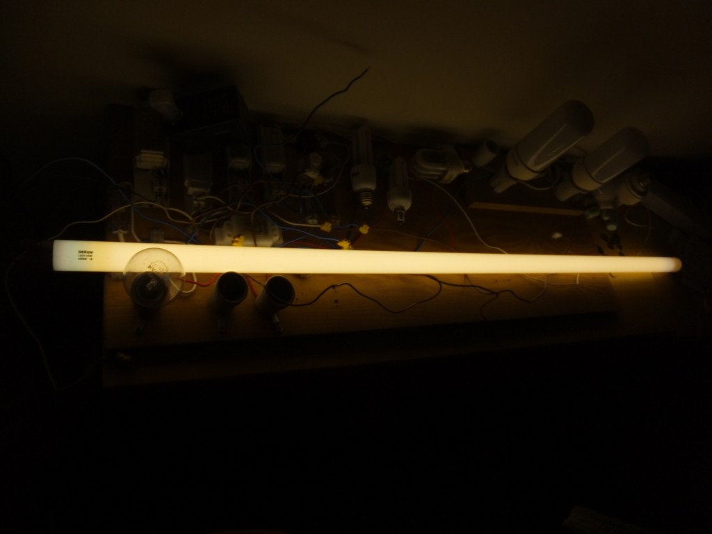

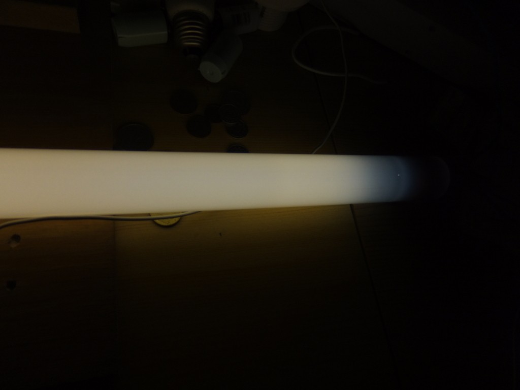

A tu bardziej zużyty egzemplarz. Niby okopcenia wyglądają jakby była totalnie wypalona, a jednak po włączeniu zaświeciła się jeszcze na chwilę stabilnie.

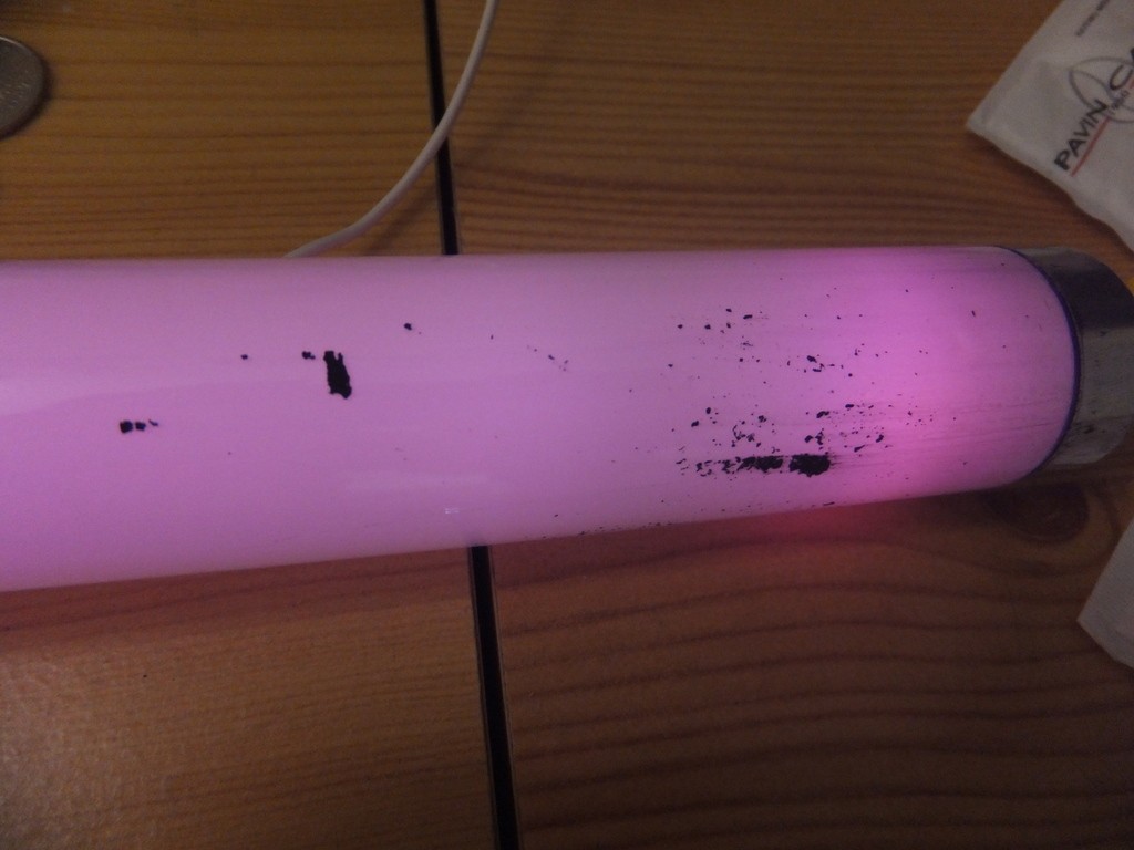

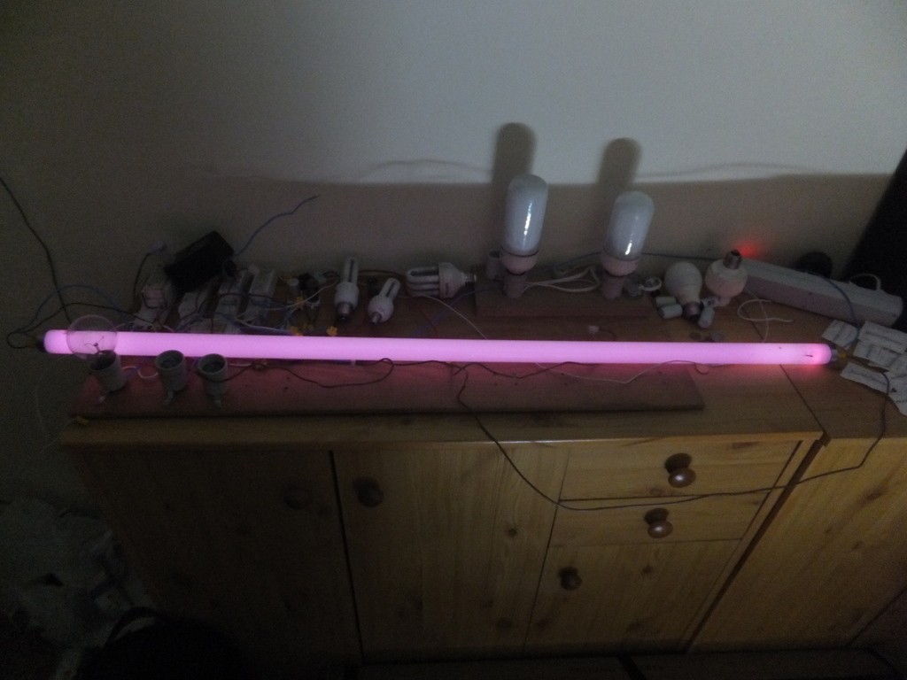

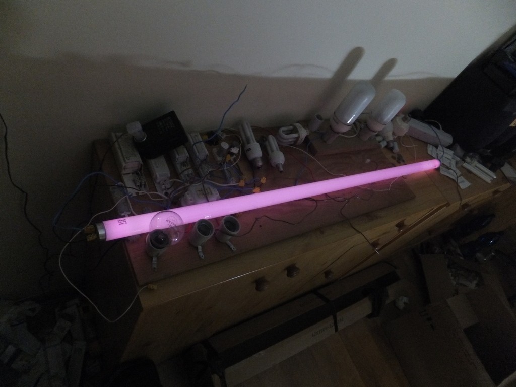

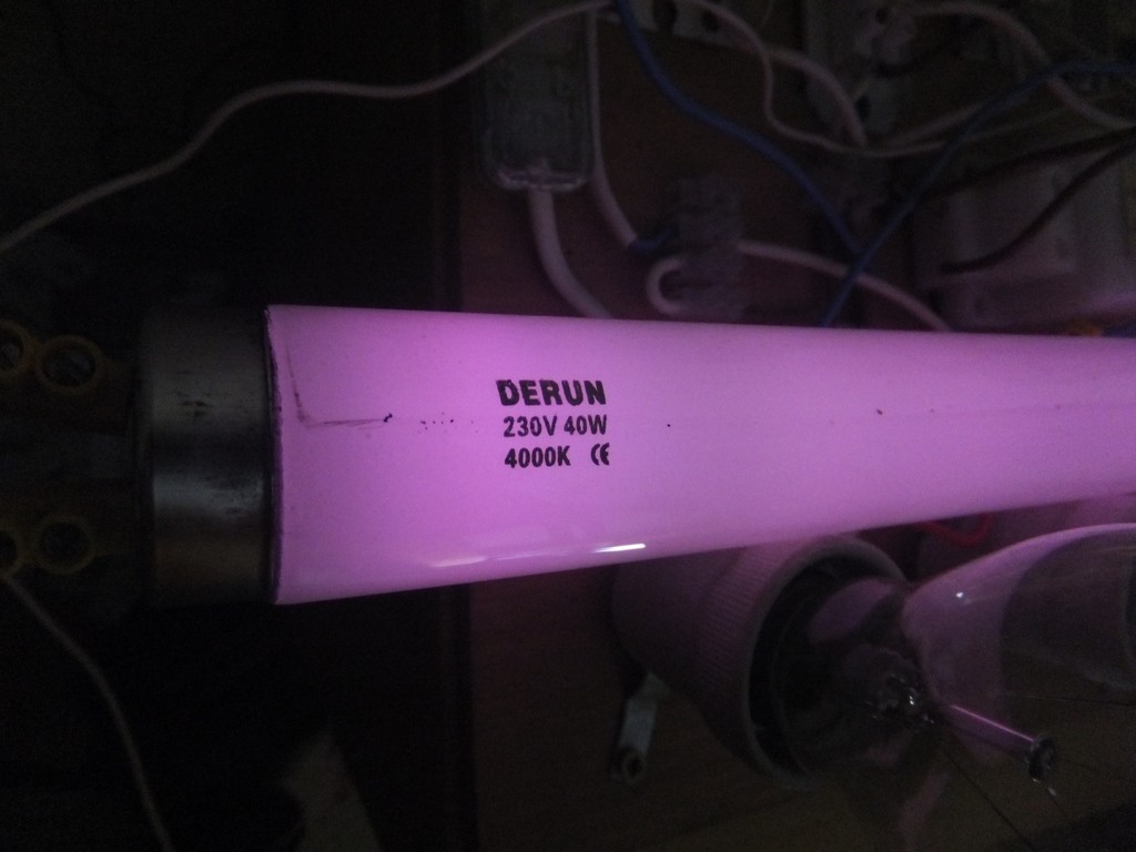

Teraz różowy egzemplarz. Z racji tego, że świeci totalnym różem, bez białawego odcienia, może nawet posłużyć za świetlówkę dekoracyjną :mrgreen: Odpaliła dopiero po wyjęciu zapłonnika. Rzadko spotykam rurki, świecące takim czystym różem, częściej mają jeszcze lekki własny odcień barwy światła.

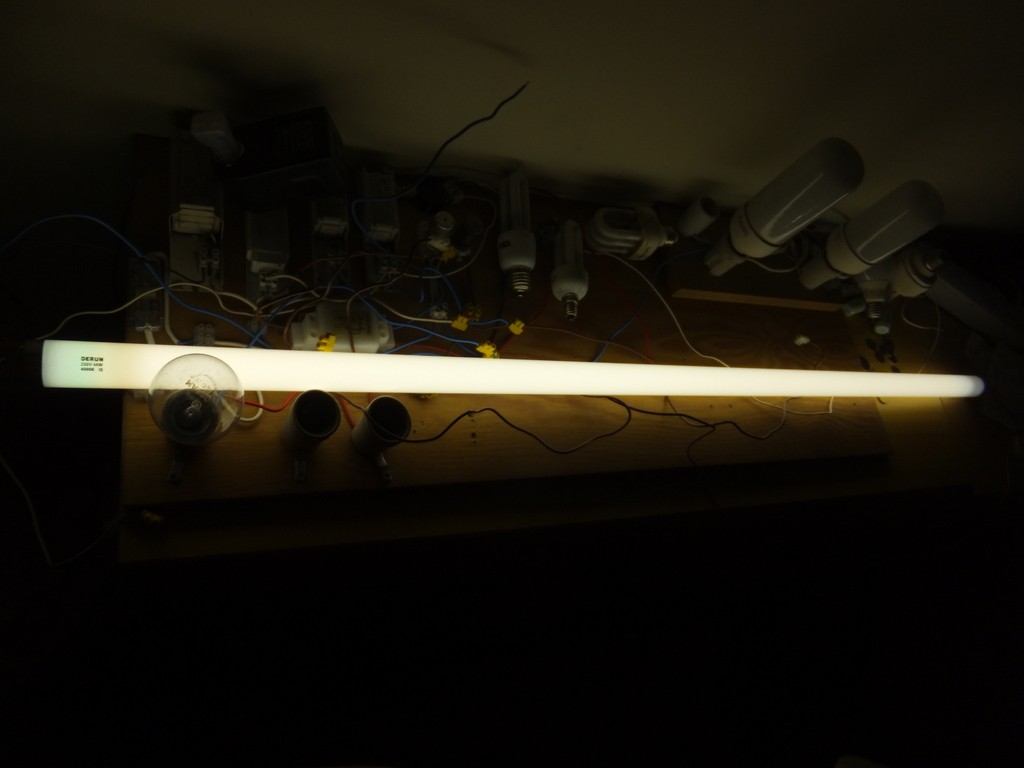

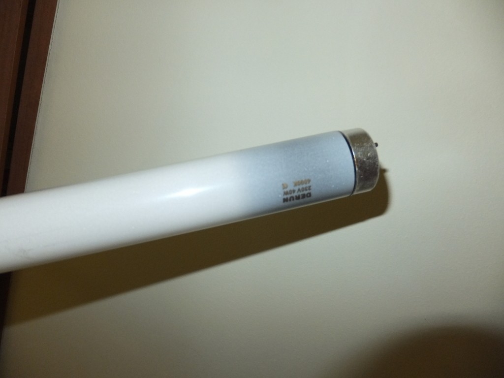

Kolejna sztuka. Widoczne lekkie zaciemnienia typowe dla klasyków T12 ;)
Posty: 6598

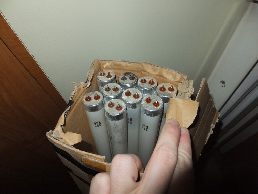

Przerwana będzie ta okopcona. Trochę mnie dziwi fakt, że prawie wszystkie stare Narvy jakie można u nas spotkac są z 1990 roku. Dotyczy to zarówno wersji t8 jak i t10. Jak widzę czasem w pojemniku charakterystyczny trzonek Narvy to juz sie domyslam że to bedzie ten rocznik.
