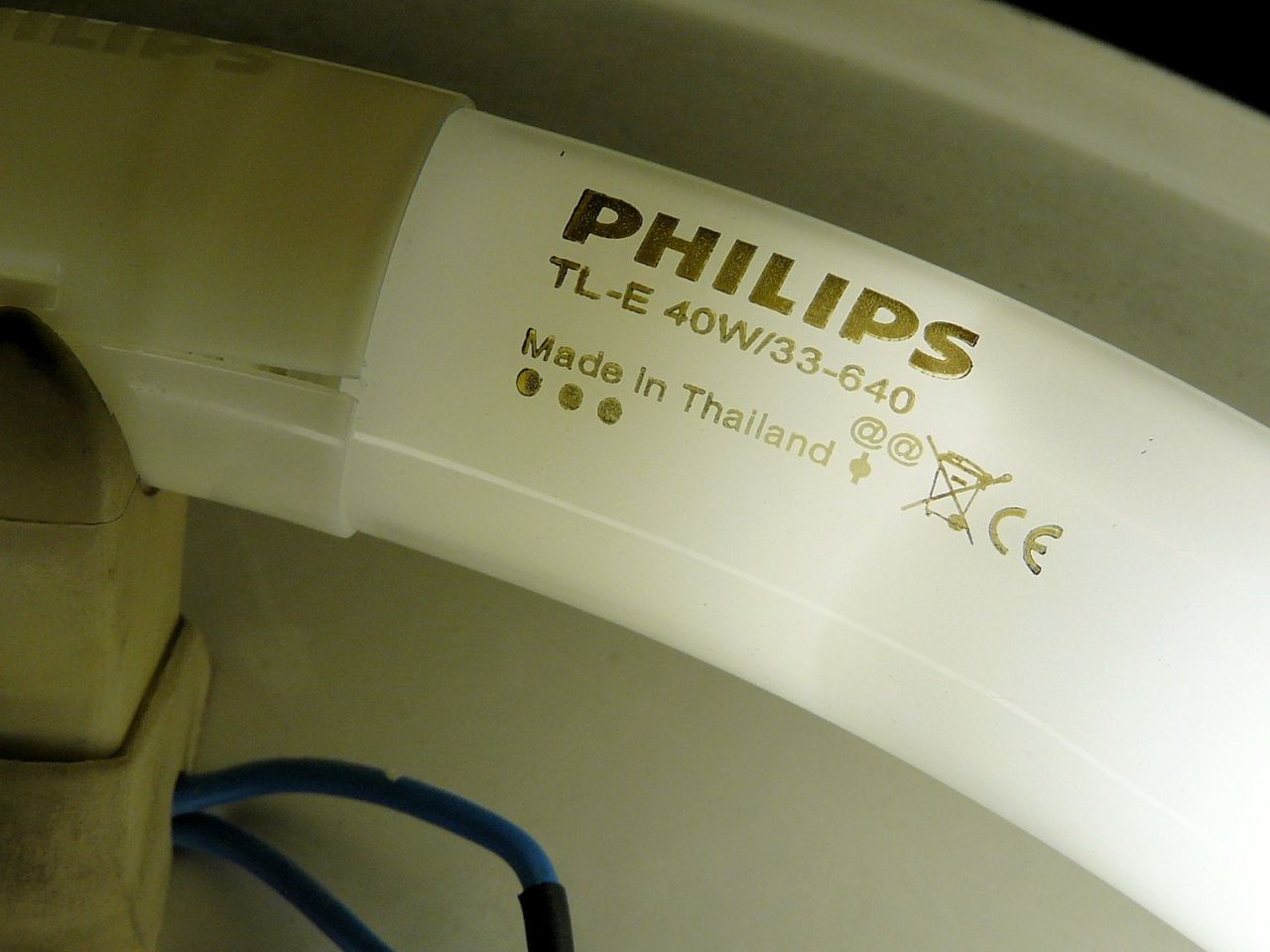

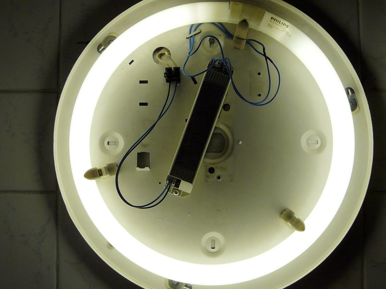

Postprzez lumix26 » 18 lutego 2012, 12:51
Polam produkował świetlówki kołowe miałem kiedyś 20W i 40W :)
U znajomych ;) Philips 40W
34870 34871

Postprzez Marek140 » 18 lutego 2012, 19:24
Fajnie że na elektronice ;)

Postprzez CDM » 18 lutego 2012, 19:38
Marek140 napisał(a):Fajnie że na elektronice ;)
Ale oryginalnie w tej oprawie elektroniki na pewno nie było
lumix26 napisał(a):Polam produkował świetlówki kołowe miałem kiedyś 20W i 40W :)
Nie było świetlówek kołowych 20W, lecz 22 i 32W

Re: świetlówki kołowe.
Postprzez Lampka » 18 lutego 2012, 19:41
Ciekawie, ja nigdy dotąd takiej Polama nie spotkałem (przydałaby mi się w kolekcji) ;)

Postprzez lumix26 » 18 lutego 2012, 20:24
CDM napisał(a):Ale oryginalnie w tej oprawie elektroniki na pewno nie było
Był statecznik indukcyjny :)
CDM napisał(a):Nie było świetlówek kołowych 20W, lecz 22 i 32W
Sorry za pomyłkę rzeczywiście 22W ;) a co do drugiej szkoda że nie zostawiłem tej 40W udowodniłbym że istniała-była oryginalna z oprawą :)chyba że była to podróbka :x
