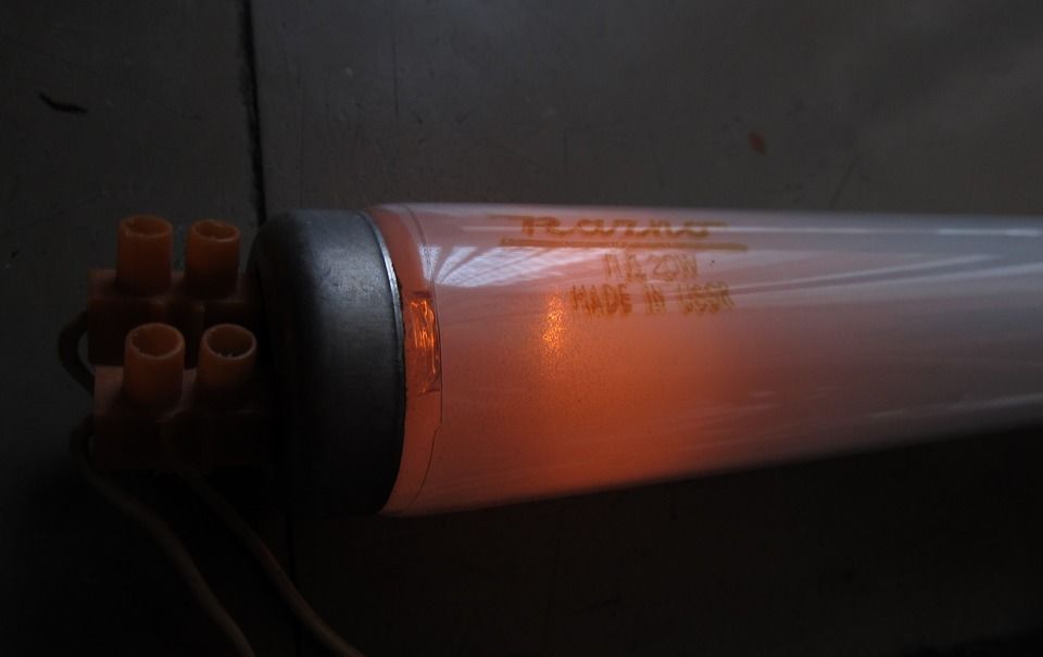

Może spróbuję potraktować ja Tuzem, albo odpalić na stateczniku 40w ;)

Możesz spróbować ;) Czasami to jeszcze się udaje, niektóre rury mają tak, że z początku tak migają, a potem, gdy podziałają tak jakiś czas, to się rozgrzeją i już będą działać normalnie. Mam jednego Osrama 18w, obecnej produkcji, który od nowości dokładnie tak migał, ale po kilku godzinach migania zaczęła się zaświecać. Widać, że jest na niej wyjątkowo duży spadek napięcia, ale już odpala.
U mojej Razno, która tak miga, powstały już okopcenia na końcówkach od migania, ale u 40w trudniej jest ogółem odpalić w tym stanie ze względu na mniejszą średnicę w stosunku do długości rury.

Najlepiej by ci poszła na HV z neonowego trafa

A ta rura Razno (chyba jakiś nowszy model) odpala zadowolona bez startera :mrgreen:

W Raznach rtęci wpychano dużo, więc te rury nie miały problemu z odpaleniem, nawet w niskich temperaturach. Napięcie zapłonu rur 20w nie jest zbyt dużo wyższe od sieciowego, jeśli w układzie z zapłonnikiem, dławik zastąpi się żarówką, to po podgrzaniu skrętek i rozwarciu zapłonnika taka rura odpali bez problemu i zawsze. Często odpalają one bez zapłonnika.

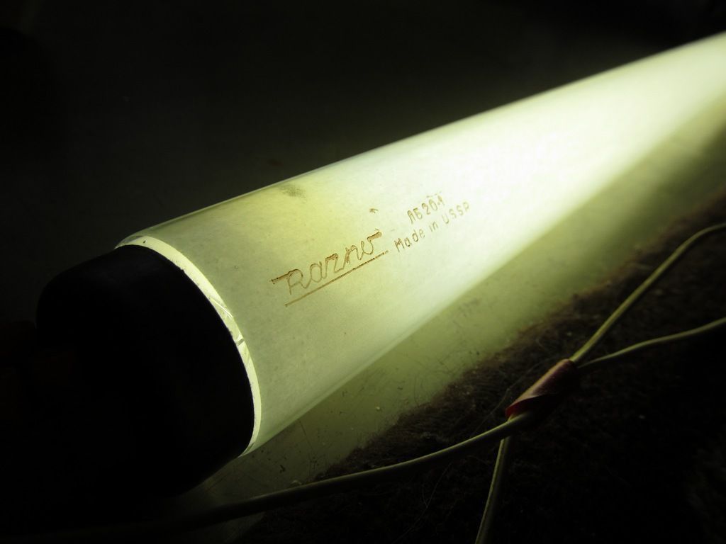

Utilizer napisał(a):Wyjaśnijcie mi to ;) Ta rura Razno nie chce odpalić, mimo że wygląda jak nówka :)
I filmik :mrgreen:
ja ewidentnie widze ze ta rura jest peknieta i utracila gazy ;) widac przy trzonku pekniecie szkla ;)

Zgadza sie ruska najlepsz ja w zeszłym tygodniu kupiłem nowa belke oświetleniowa pojedyńcza 1x18/20w SKAN
I po wkreceniu 20w SVETEX bez startera nawet po 15 minutach sie zapaliła :mrgreen:
Whites86 napisał(a):
Utilizer napisał(a):Wyjaśnijcie mi to ;) Ta rura Razno nie chce odpalić, mimo że wygląda jak nówka :) ]
FAKTYCZNIE JEST COŚ JAKBY PEKNIECIE PRZY NAPISIE razno

Za dużo chłopaki tych samych zdjęć dajecie może pousuwajcie zbędne ze swoich cytatów. A lampka dziwne by było to pęknięcie jakbyśmy my widzieli a właściciel nie zauważył :o

Postprzez Lampka » 29 czerwca 2012, 20:57
To czasem trudno zauważyć. Ja mam jedną taką rurę, która identycznie miga, jest na 40w, ale nie ma żadnych pęknięć na sobie. Ale mam, a raczej miałem, bo już wyjechała do zakładu przetwarzania, także drugą, która też migała - nawet wysyłała jeszcze impulsy światła, identycznie, jak ta, ale odkryłem u niej dokładnie na linii, jak zaczyna się luminofor, wyraźne pęknięcie. Migała przez parę dni, aż spaliła się jej elektroda.

Postprzez michal7778 » 29 czerwca 2012, 21:32
Whites86 ma rację, ja również widzę pęknięcie.
Zaznaczyłem na zdjęciu:
Wydaje mi się, że ta świetlówka już nie zaświeci, nawet na trafie HV.
