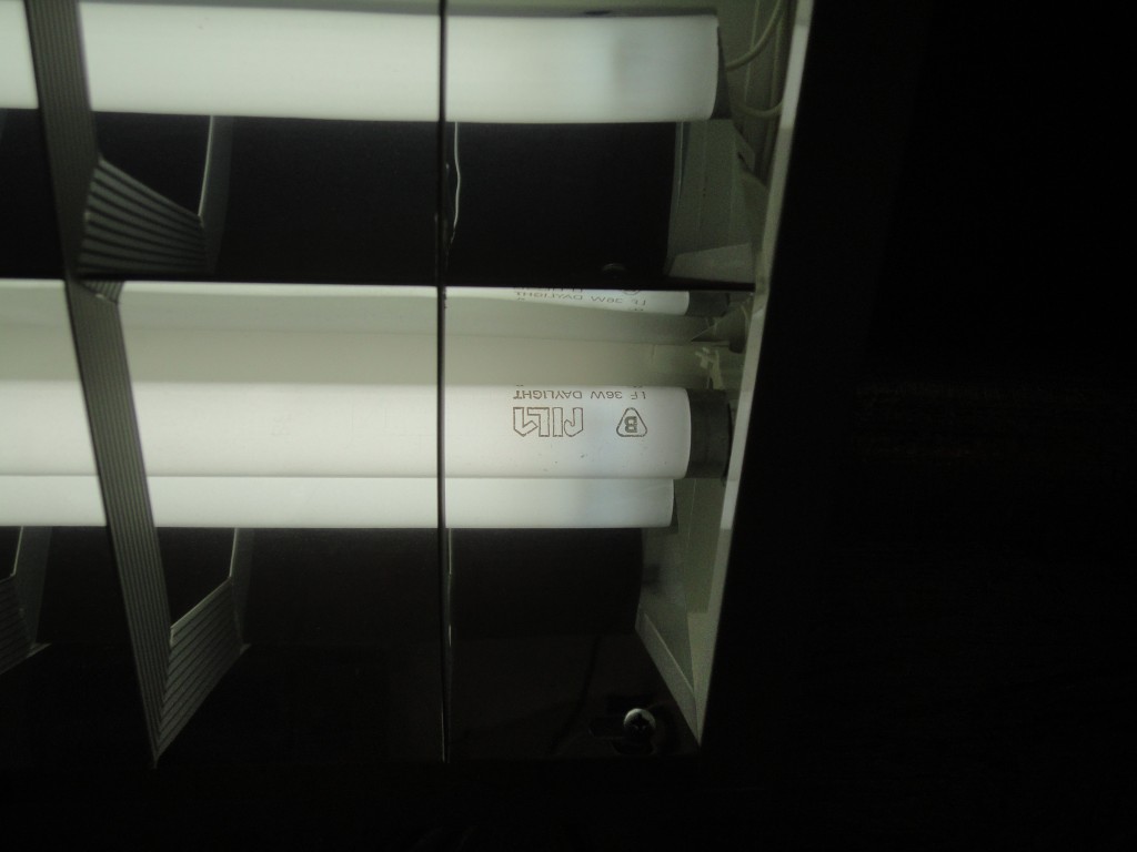

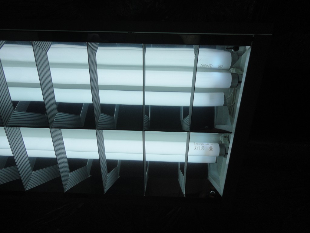

Postprzez trojmiejski » 27 października 2015, 23:26
To ja pokaże trochę starsze świetlówki Pila 36W jeszcze ze znakiem jakości B
Posty: 11265
Re: Świetlówki T8
Postprzez amisiek » 28 października 2015, 00:05
To jest 765,także tylko jako przykład wyglądu takich rur w oprawie. Ogólnie uważam, że z T8 jest mniej problemów. Jest jeden standard, można użyć dowolnego osprzętu dla rur danej mocy (nawet Graphica czy Color Proof pracuje bez problemu na najstarszym osprzęcie elektromagnetycznym z lat sześćdziesiątych - sprawdzałem to), powszechnie używa się tylko dwóch rodzajów rur - T8 36W (dłuższa) i T8 18W (krótsza). Jaskrawość nie jest duża, nie ma olśnienia. Można ich użyć w najprostszej belce. Pośród wad trzeba wymienić niższą odporność na tęgi mróz oraz nieco mniejszą średnicę od klasycznych rur T12 (kwestia gustu, mi to nie przeszkadza).

Postprzez Lampka » 28 października 2015, 21:01
Istnieją też zamienniki rur T8 w wersji T5, ale ich bym póki co nie polecał - są to zwykle chińskie zastępniki o słabej jakości. Natomiast rury o barwie 850 lub 950 będą bardzo dobre, jak na mój gust świecą zdecydowanie lepiej od 6500K. Współczesna technologia w zakresie świetlówek poszła znacznie do przodu i mimo, że obecnie inwestuje się głównie w ledy, to jednak świetlówki z najwyższej półki jakościowej nadal ustępują im miejsca w takich zastosowaniach.
A te Pile z oznaczeniem B są holenderskiej produkcji ;) Stare, jeszcze sprzed 1998 roku.
