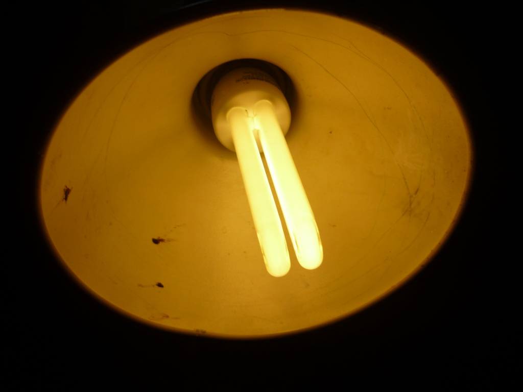

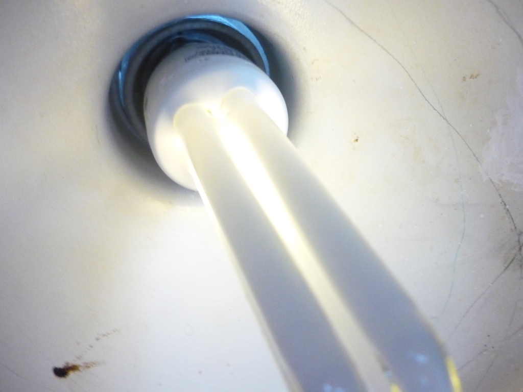

Swietlówka kupiona w Lidlu za 6.66 :twisted: Zapłon ma ciepły :shock: :mrgreen: i zamiast rtęci amalgamat.
zapłon
świecenie

Amalgamat chyba zawiera rtęć. To to samo, czym plombują zęby.

Amalgamat to zwiazki rtęci z metalami... wiec takie cos mie na prawa zadziałać w świetlówce.

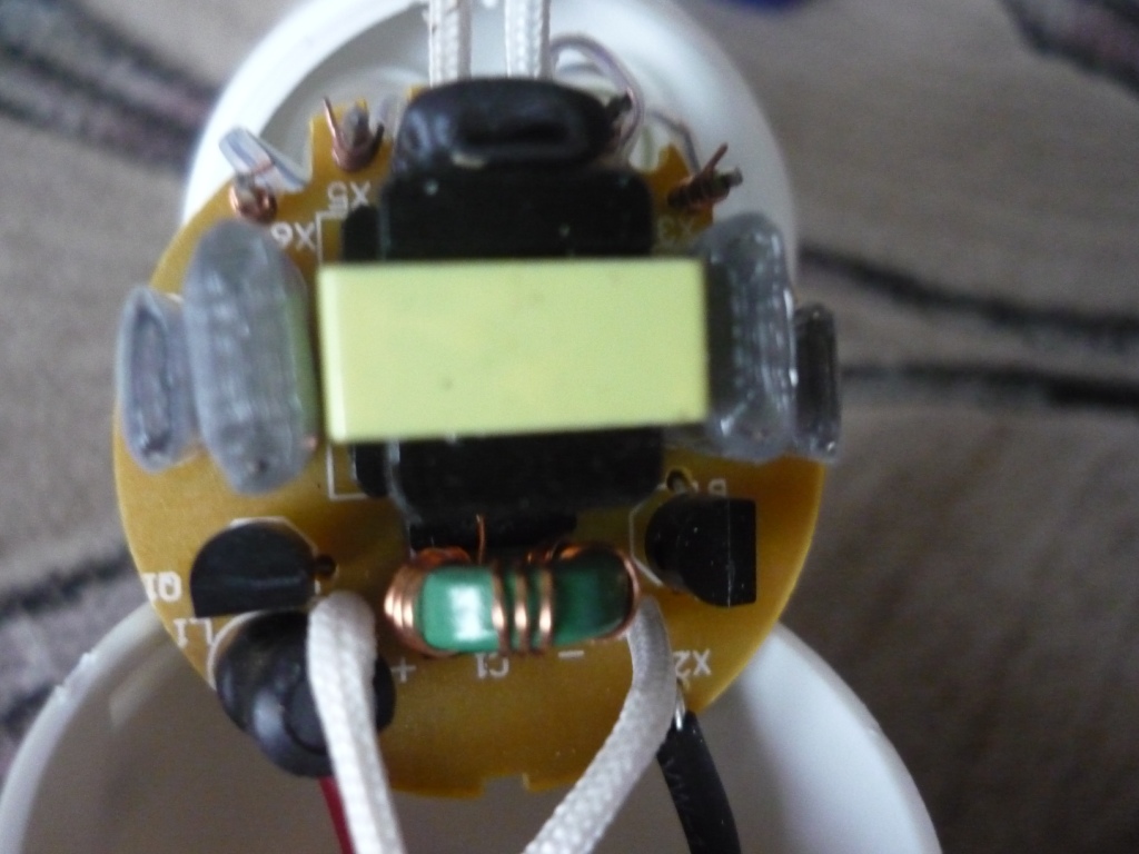

Marek 140 : widze ze ja rozbierałeś , daj zdjecia elektroniki ( zwłaszcza pozystora --jak były by oznaczenia na nim to je spisz )
Czyli jest to dobra świetlówka .... tez mam z lidla Noname ale ta nie miała zapłonu na ciepło ( teraz juz ma :P bo dorobiłem )
Teraz wszytko jasne :
http://www.megamanpolska.pl/pages/stron ... technology
Czyli działa to jak generator par rtęci... ale i tak sa opary w świetlówce bo inaczej by nie doszło do zapłonu...wiec troche "koloryzują" w opisie
A i Megamany tez ( nie wszytkie ) mają zapłon na ciepło ( byłem w OBI i je testowałem )

27533
Na pozystorze pisze SP5 2362 i i jest do niego podłączony równolegle kondensator foliowy o oznaczeniach 332j.

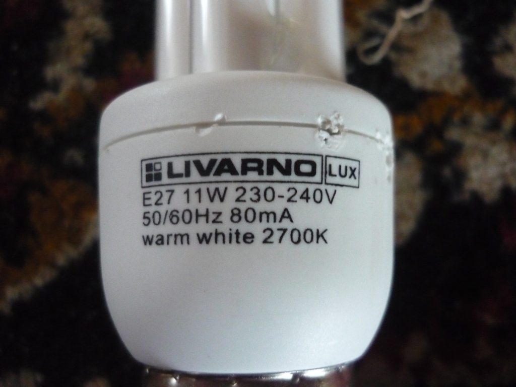

dostępne w Lidlu kompakty Livarno według tego, co zrozumiałem z opisu na opakowaniu nie zawierają rtęci, a świecą dzięki parom srebra. czy to w ogóle możliwe, aby świetlówka świeciła bez rtęci?
Posty: 8452
Re: świetlówki kompaktowe
Postprzez amisiek » 3 grudnia 2011, 21:08
Mega bullshit. Świetlowka musi działac z wykorzystaniem par rtęci, gdyż do swej pracy potrzebuje światła ultrafioletowego, a to robią własnie pary rtęci pobudzone prądem elektrycznym. Srebro nie emituje w tym zakresie wystarczająco dużo, ponadto odparowanie srebra jest znacznie trudniejsze od rtęci. Także w klasycznej konstrukcji rtęc musi być, ale może być jej mniej.
