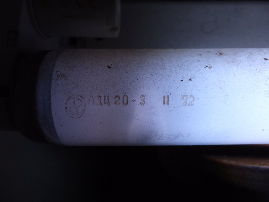

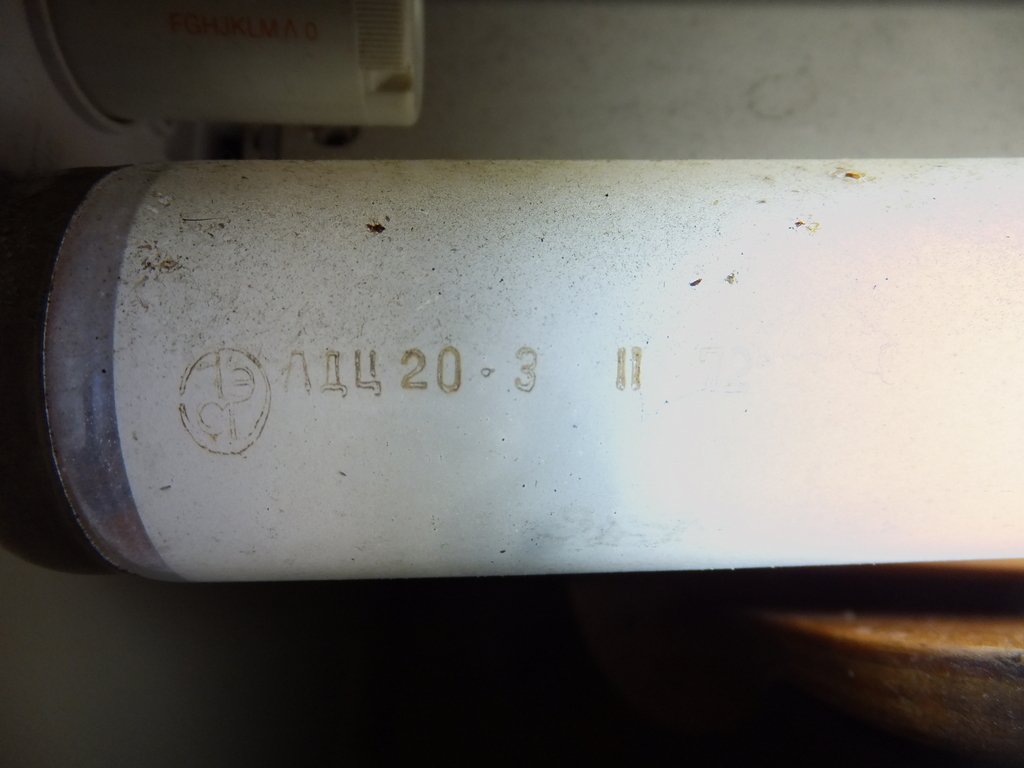

Radziecki zabytek ;) Świetlówka T12 o mocy 20w z drugiego kwartału 1972 roku, którą ostatnio znalazłem.
Posty: 6579
