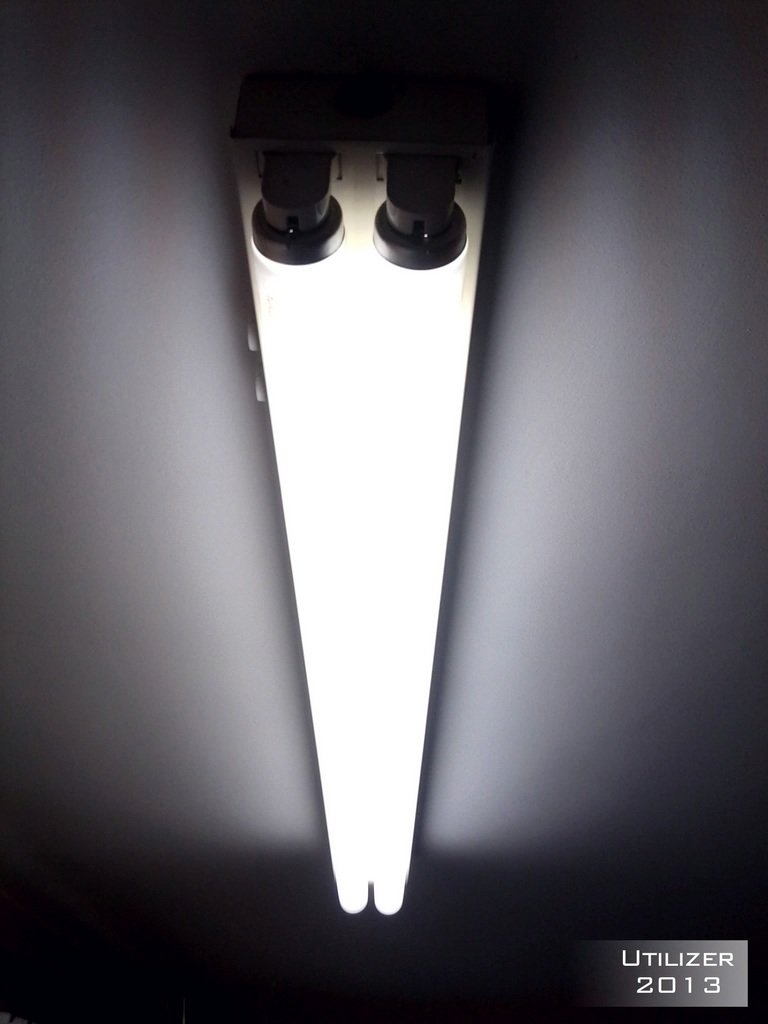

Postprzez Utilizer » 12 listopada 2013, 18:37

Widze, że oprawa Brilux ;)

Postprzez Utilizer » 14 listopada 2013, 20:08
Ta, ona jest na T8 36W, ale klasyczne T12 fajnie wyglądają :twisted:

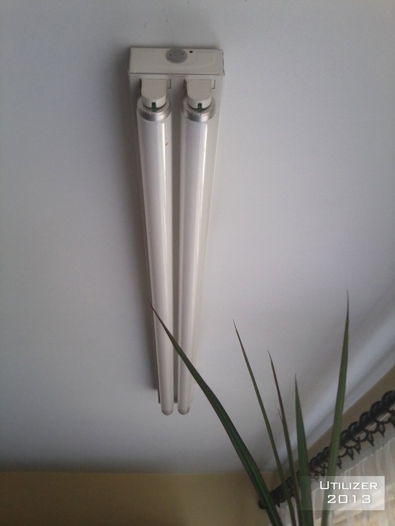

Re: Świetlówki T12
Postprzez Lampka » 14 listopada 2013, 20:34
Ja te oprawy używałem przez kilka lat w moim pokoju, jako jeden z wariantów oświetlenia, też głównie z T12 :P Gdy się przeprowadziliśmy, zastąpiłem je belkami 2x36w marki Kobi, a tamte poszły w odstawkę.
