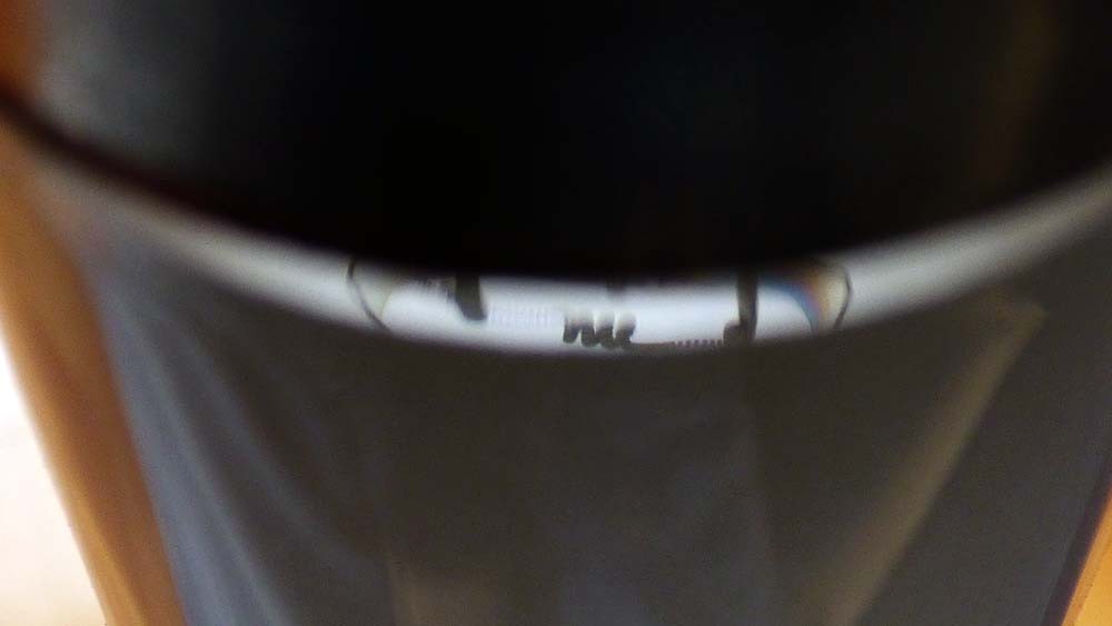

Postprzez lumix26 » 30 października 2016, 09:20
slaweklampy napisał(a):Spectrum 36W.
błędny nadruk barwy,czy balans bieli źle dobrany :?: :roll:

Postprzez slaweklampy » 30 października 2016, 10:03
Przekłamanie aparatu. W rzeczywistości świeci trupiobladym światłem.

Postprzez lumix26 » 30 października 2016, 10:58
slaweklampy napisał(a):Przekłamanie aparatu. W rzeczywistości świeci trupiobladym światłem.
to po co takie foty wstawiasz

Postprzez Lampka » 31 października 2016, 01:46
W tym przypadku nie trzeba widzieć tego startera nad rurą, aby widzieć, że pracuje na dławiku. To przekłamanie barwy związane jest z miganiem świetlówki 100 razy na sekundę - widocznie nie trafiłeś akurat w szczyt półokresu. Na elektronice tego efektu nie widać, ze względu na wysoką częstotliwość pracy.

Postprzez JeD » 31 października 2016, 15:06
Lampka napisał(a):W tym przypadku nie trzeba widzieć tego startera nad rurą, aby widzieć, że pracuje na dławiku. To przekłamanie barwy związane jest z miganiem świetlówki 100 razy na sekundę - widocznie nie trafiłeś akurat w szczyt półokresu. Na elektronice tego efektu nie widać, ze względu na wysoką częstotliwość pracy.
Nic nie stało na przeszkodzie by zrobić jeszcze raz

Postprzez MRP200 » 31 października 2016, 20:29
Fotografowanie czynnych lamp wyładowczych cyfrówkami do łatwych nie należy właśnie ze względu na pulsowanie strumienia. Osobiście czasami robię z 10-15 fotek, a wybieram jedną, tą najlepszą. Z drugiej strony karta pamięci to nie klisza fotograficzna, na której mieściło się max. 36 fotek. A okresowo kartę pamięci warto przeczyścić z bezużytecznych fotek, bo i takie czasami się trafiają. Zresztą Ja po doświadczeniach z poprzednią kartą, która się wysypała i prawie 1 GB fotek poszło się ..., teraz staram się od razu zgrywać fotki na dysk.

Postprzez Farel03 » 31 października 2016, 21:15
@MRP200
Ja fotki T12 robię telefonem. W miarę możliwości , kiedy fotografuje moje rurki odpalam je na elektronice , przez co nie mam 50Hz na zdjęciach i nie mam problemu ze złapaniem ostrości (ale z balansem bieli nadal jest słabo).

Postprzez Lampka » 1 listopada 2016, 02:43
Niestety też mnie to trochę drażni, że czasem muszę się trochę "nacykać" tych fotek, żeby świetlówka wyszła na nich we właściwej sobie barwie światła... Na forum jak już wstawiam jakieś fotki świecących lamp, to też staram się wybierać te najlepszej jakości.
Fotki telefonem czasem wychodzą w ogóle do niczego - widać wprost "prążki" na zdjęciu. Tak było w przypadku pierwszych telefonów z aparatem, kiedy jeszcze te aparaty miały tragiczną jakość i rozdzielczość.
