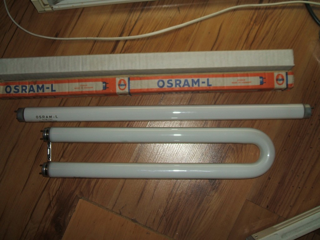

T8 już w latach 60-tych produkowano tez jako U (np. 16W).

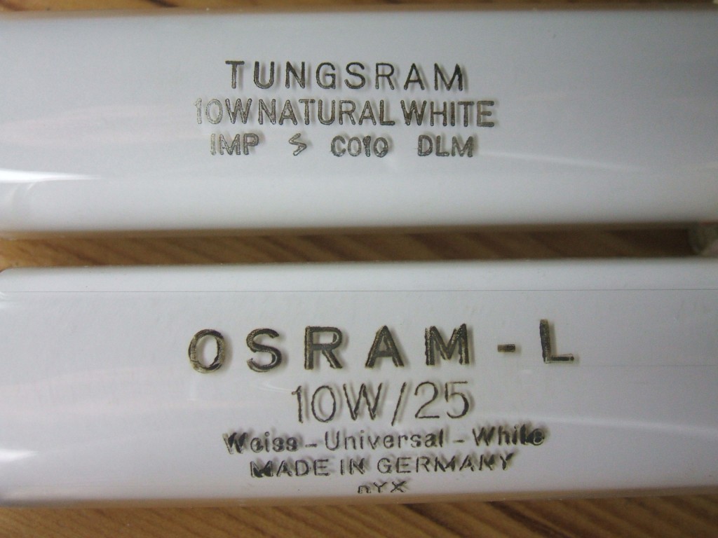

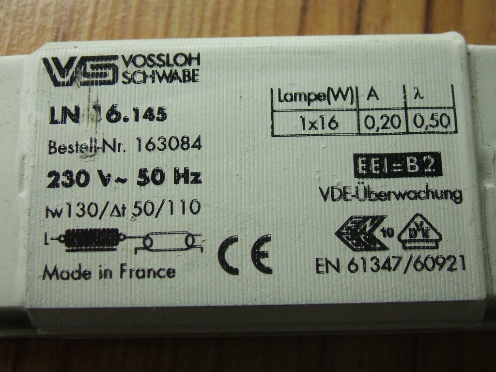

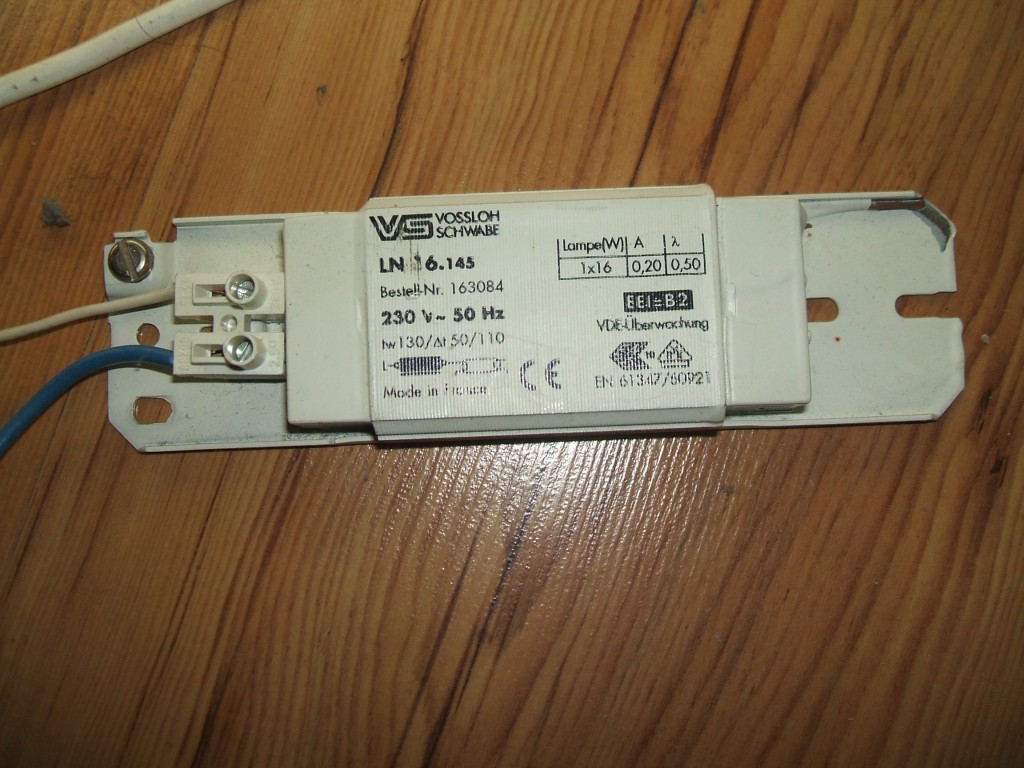

Też mi się tak wydawało. Najpierw opracowano mniejszą średnicę, a dopiero potem wpadli na pomysł, by stworzyć europejskie zamienniki dla rur T12 o tej samej długości. Stąd pewnie tak bogaty wybór mocy. Widział ktoś kiedyś w akcji świetlówkę 10W, 16W lub 23W? Działa to na stateczniku magnetycznym?

Postprzez Farel03 » 6 lutego 2017, 22:53
T8 10W ma @lampka
Na 100% działają na układzie RC :)

T8 16Watowe liniowe i U-kształtne działają na magnetyku, mają nawet dedykowany statecznik (0,20A)
do rur T8 10W tez były produkowane magnetyki, Vossloh miał je w katalogu całkiem niedawno
