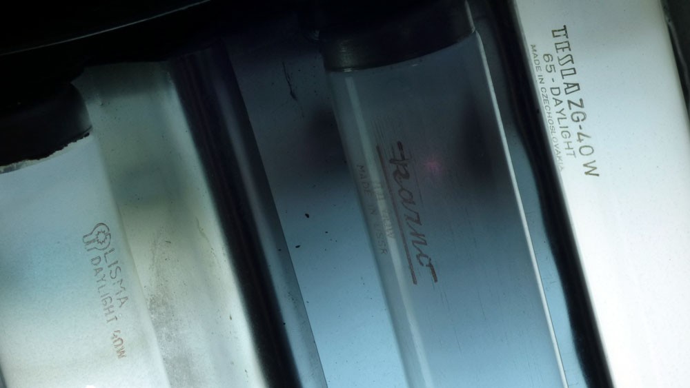

Watt napisał(a):Chyba też obfocę moje Razno :P Bo leżą w kącie nieużywane :twisted:
no to je pokaż ;) a skoro mają leżeć nieużywane, to lepiej dać je w nasze obrotne dłonie. np moje, albo Whitesa

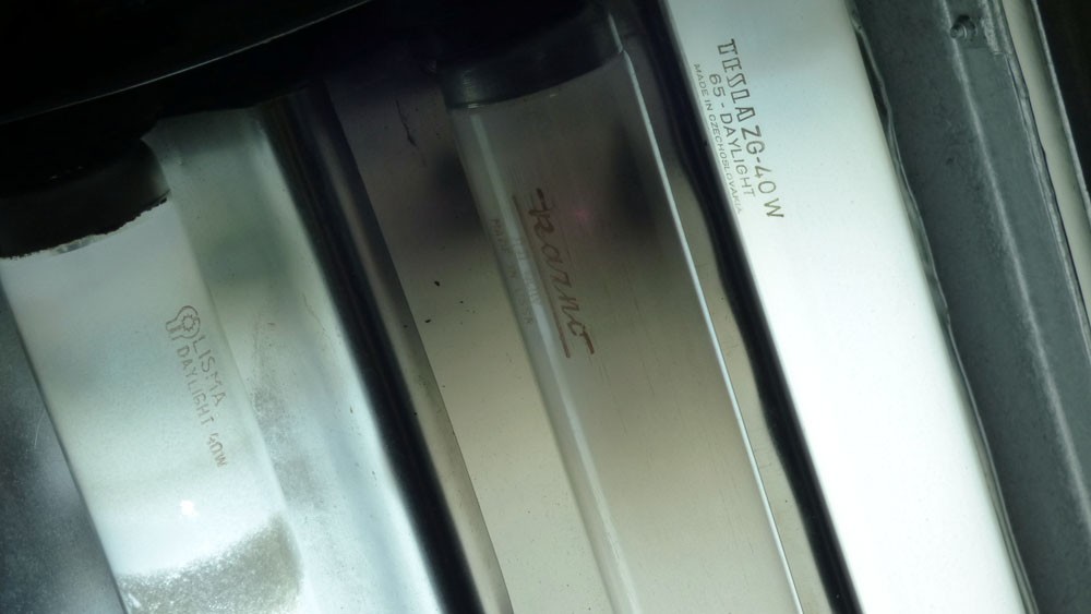

Postprzez Lampka » 1 lutego 2015, 15:28
Ta Razno ze świecącym do połowy żarnikiem jeszcze pożyje przynajmniej z pół roku przy porządnym używaniu ;) W nich emiter parował stopniowo dość długo.

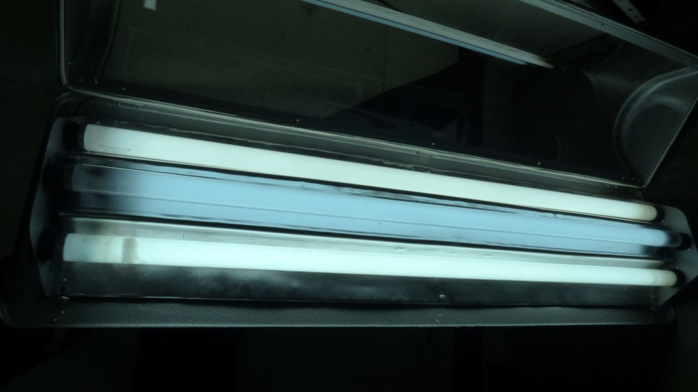

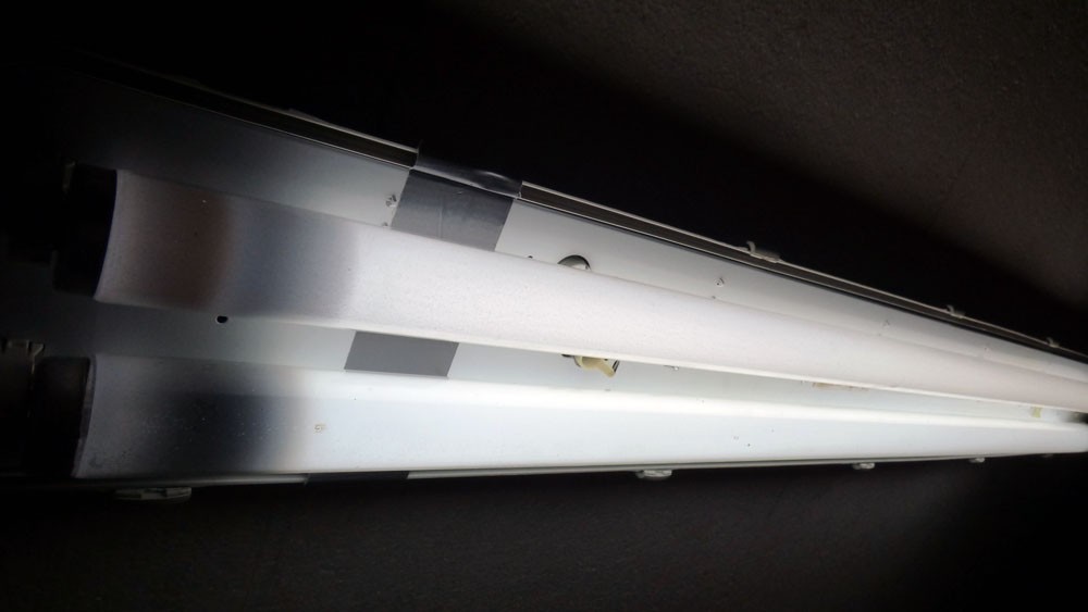

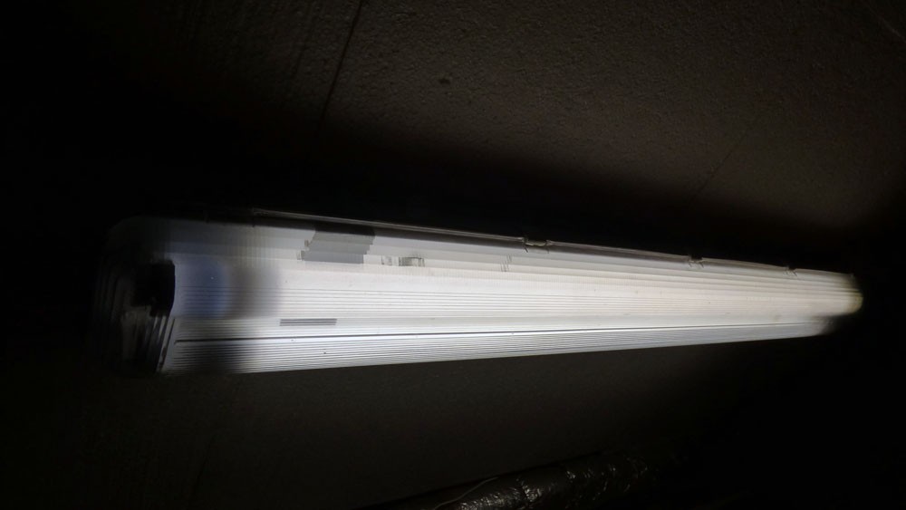

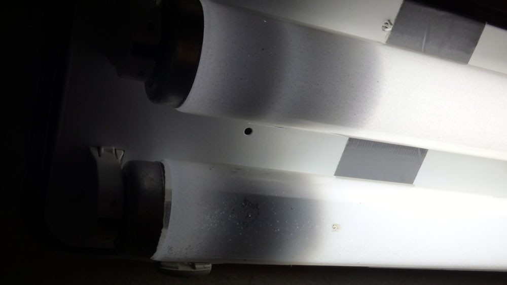

Postprzez lumix26 » 1 lutego 2015, 17:36

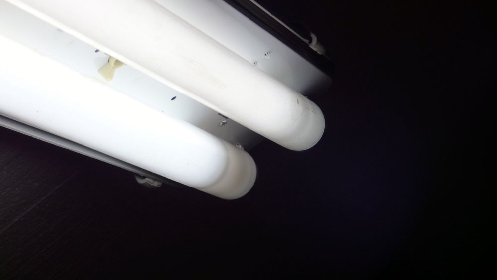

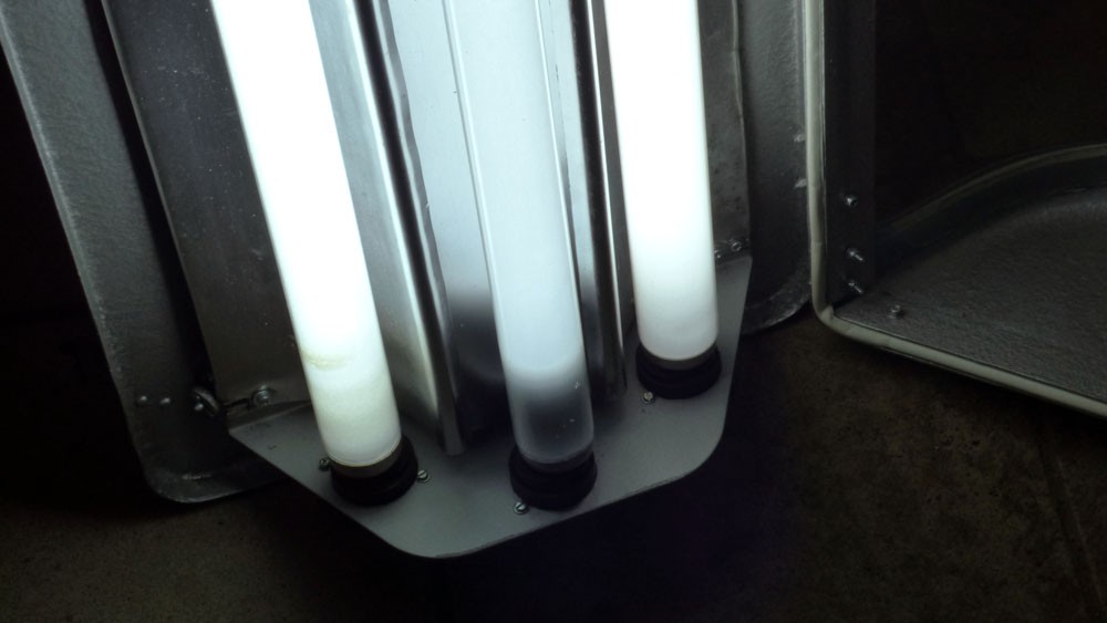

tak z ciekawości jedną oprawę trochę przerobiłem i dołożyłem mostki - jedna jest od kwietnia a druga od października - powiem wam może oko cieszy że świecą te grubaski ale za to ilość światła - porażka - dla porównania te dwie świecą jak jedna nowa - nie warto
Posty: 9310
Re: Świetlówki T12
Postprzez Lampka » 1 lutego 2015, 17:51
Ilość światła pewnie podobna, co przy użytkowaniu rur z obiema sprawnymi elektrodami po przepracowaniu kilku tys. godzin. W Teslach, Tungsramach, Razno,... strumień świetlny spadał wyraźnie w miarę używania lamp ze względu na jakość luminoforu. W Pilach i wielu współczesnych rurach ten spadek nie jest aż tak wyraźny.
Moim zdaniem, jako, że używałem i używam wiele rur na mostkach - jednak warto ;) Niektóre działają mi w ten sposób ponad rok.
Jedyna wada tego układu, to pojawiający się w niektórych świetlówkach spadek strumienia od strony anody ze względu na migrację rtęci, ale efekt ten dotyczy głównie długich rur i też nie wszystkich.
Posty: 6579
Re: Świetlówki T12
Postprzez lumix26 » 1 lutego 2015, 17:55
całkiem możliwe ze te co mam luminofor jest gorszej jakości i znacząco spada strumień jak je wykończę to sprawdzę nowsze wtedy się przekonam ;)
