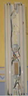

Witam,
Zamieszczę zdjęcie przerobionej oprawy ELGO OWF miała ona jeden statecznika ale ja ją przerobiłem na dwa.
Wkrótce zrobię zdjęcia

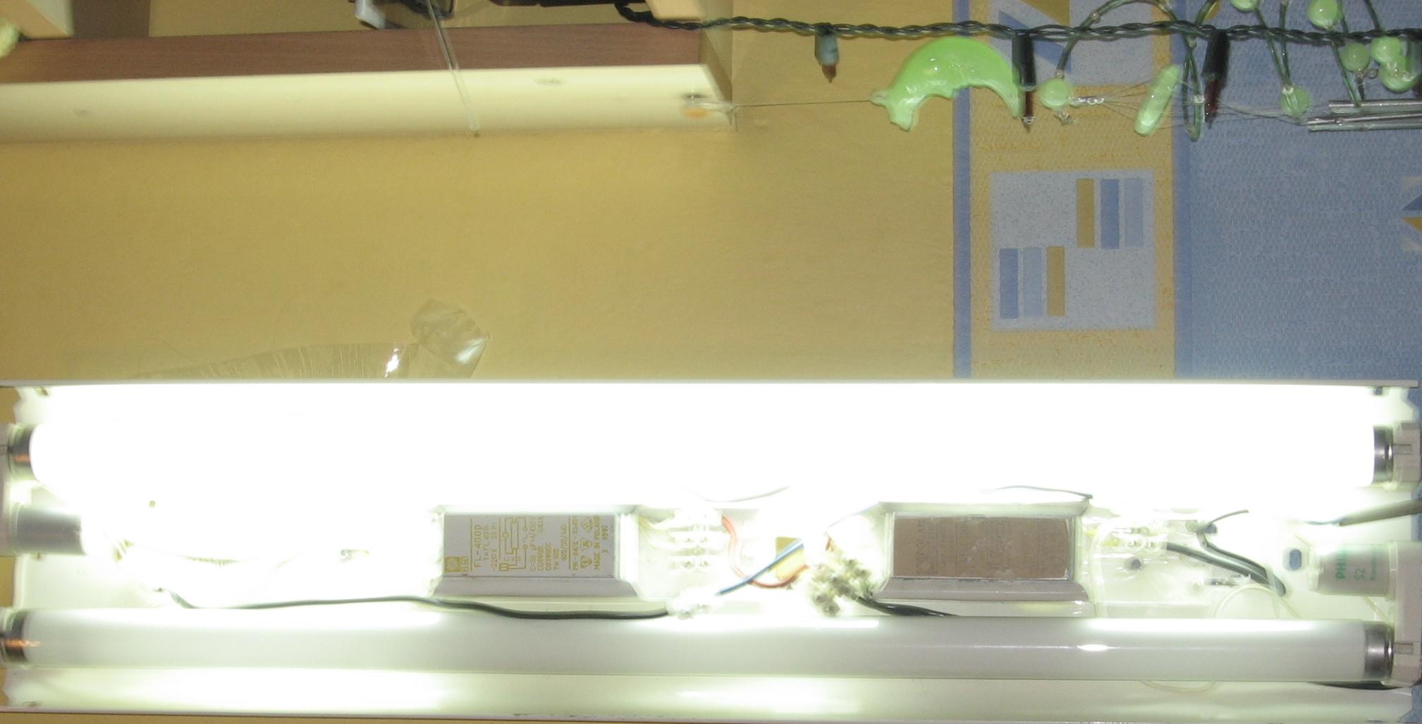

Postprzez lampykoszalin » 14 października 2008, 15:37
Oto ta lampa
Oto ta lampa
Włączyłem tylko jedną świetlówkę
Tu w akcji
bez tytułu.JPG (5.46 KiB) Przeglądane 2527 razy

Postprzez DocBrown » 14 października 2008, 19:19
Widzę, że stateczniki to FL4000, tak więc nie wróżę rurom 18W długiego życia na dławikach od 40W, są ponad dwukrotnie przeciążone :!:
Przy cienkich rurach, to się może skończyć bum :lol:

Postprzez DocBrown » 14 października 2008, 19:34
A po co przepłacać kupując w Casto :mrgreen:
Kup w najbliższym elektrycznym dwa dławiki FL2000 i takie wmontuj do oprawy :)
