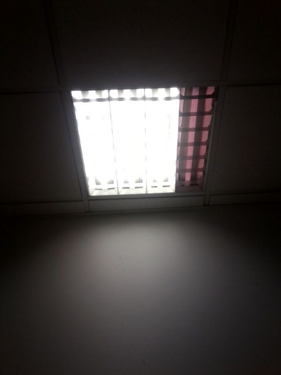

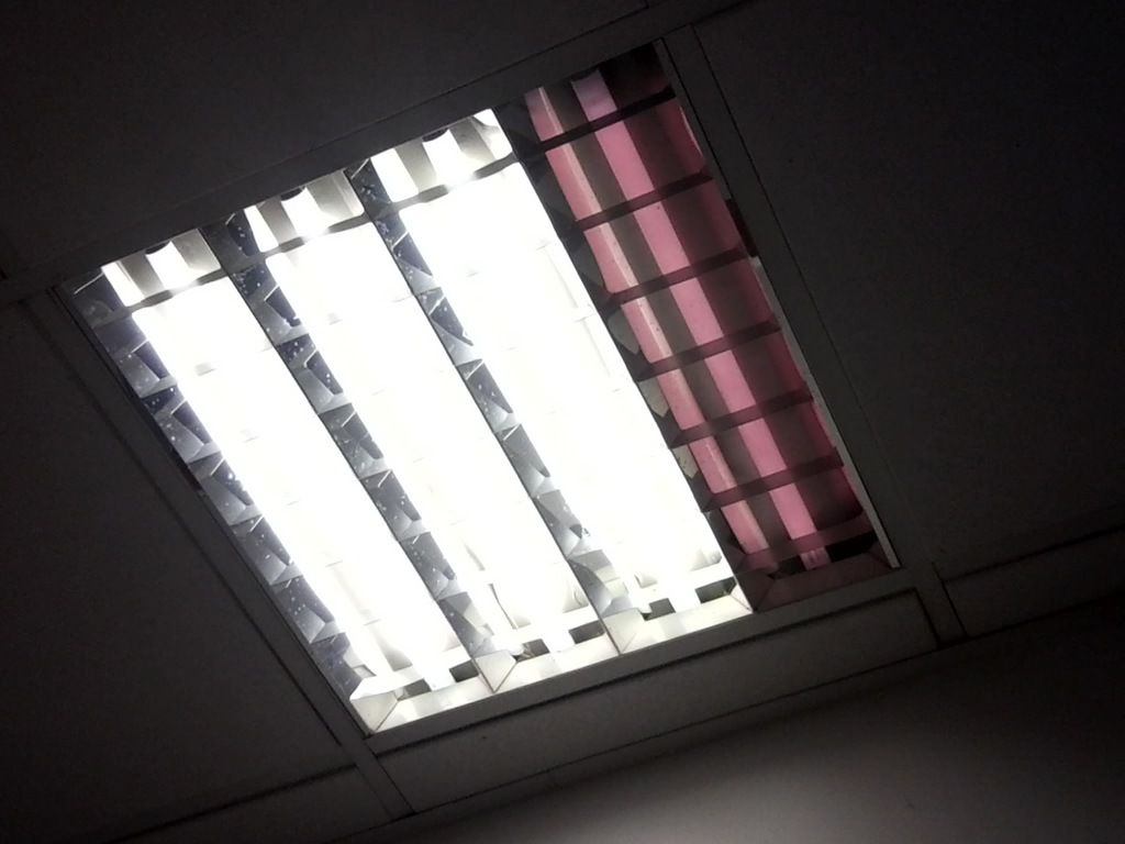

Podobnym efektem, który jest dość ciekawy, jest zmiana barwy światła na różową o różnym odcieniu. Jest to spowodowane wchłonięciem rtęci przez szkło rury, do czego najmniejsze tendencje z produkowanych świetlówek miały te grubości T12. W tym stanie pracy świetlówka działa mocno, ale wyładowania zachodzą już tylko w gazie pomocniczym (zwykle jest to argon). Taka lampa ma, co ciekawe, wyższy prąd pracy podczas działania, ale za to do jej zapłonu potrzebne jest przyłożenie silniejszego impulsu zapłonowego :P Tego typu lampy, mimo, że technicznie są w pełni sprawne, nie spełniają już swojego przewidzianego celu, podobnie, jak rtęciówki z silnie zaciemnionym jarznikiem (które też technicznie są sprawne). Pochłanianie rtęci przez szkło świetlówki następuje szczególnie łatwo przy bardzo wysokiej temperaturze (np. przy topieniu się elektrody w kończącej swój żywot lampie) ;)

nie zaszkodzi uzupełnić temat fotkami trafionymi dziś ;)
