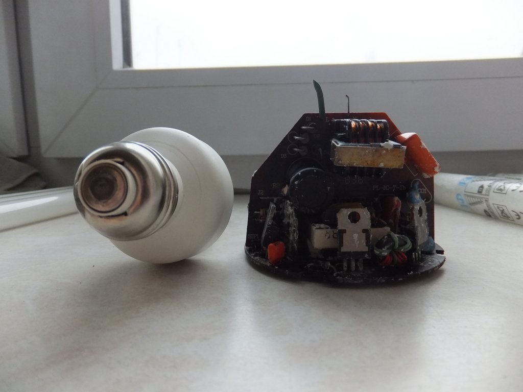

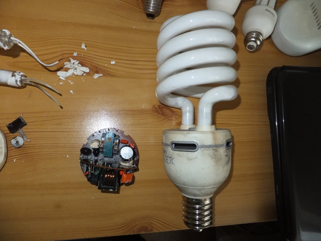

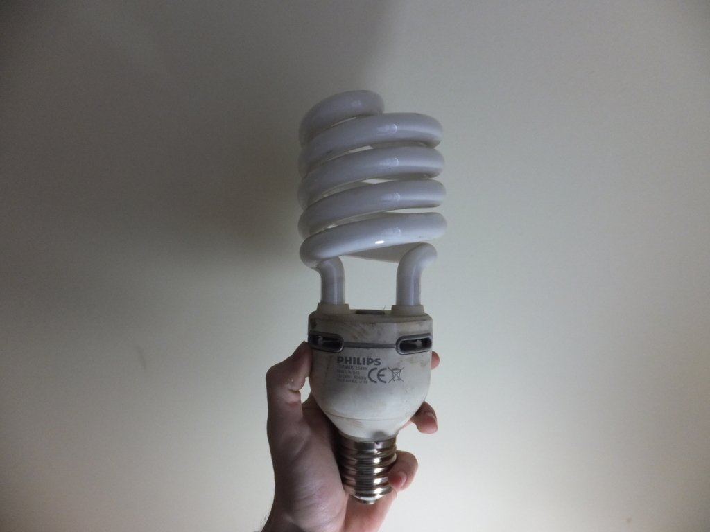

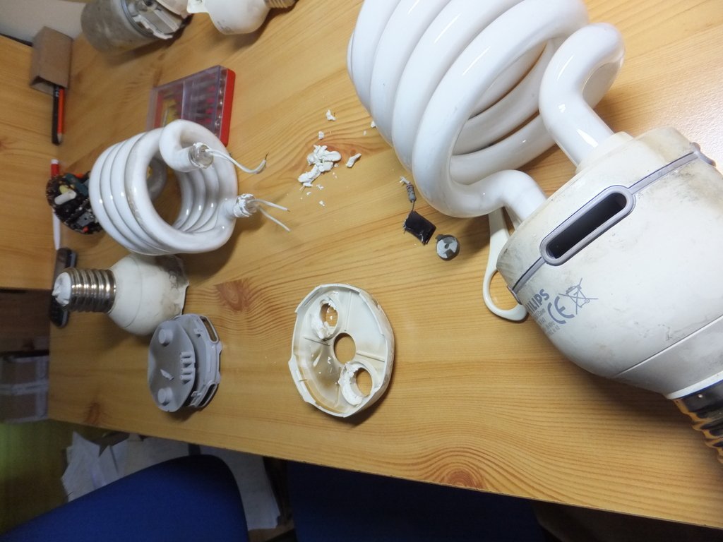

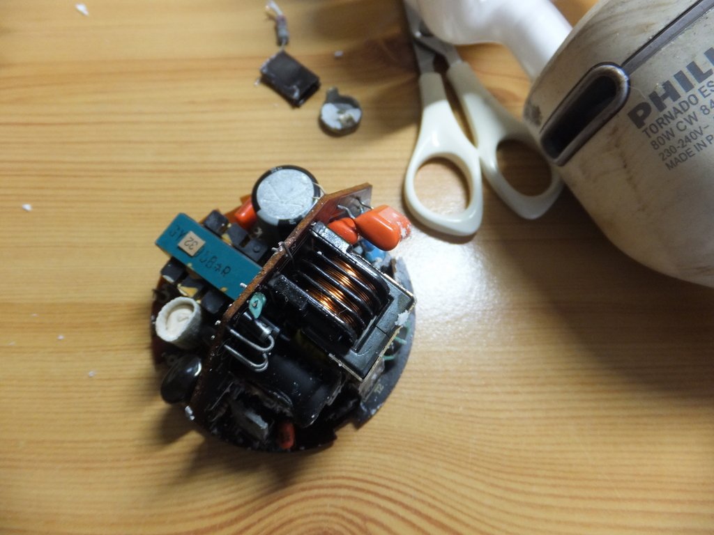

Spotkałem wiele razy świetlówki kompaktowe wysokich mocy, przewidziane do stosowania, jako zamienniki rtęciówek w oprawach z gwintem E40. Świetlówki te ze względu na długość rury i jej ogółem wymiary, w układzie zapłonowym zawiera przetwornicę, która nie tylko wysyła impulsy zapłonowe, ale również podwyższa napięcie utrzymujące się na lampie, aby mogła stabilnie pracować. Mimo dużej ceny, są one rzeczywiście dość energooszczędne, chociaż z trwałością bywa różnie. Najczęściej wysiada w nich elektronika. Wpadło mi ostatnio w ręce parę takich sztuk i we wszystkich siadła właśnie przetwornica, a rurkę mają sprawną. Świeciły w barwie chłodnobiałej ;)
Świetlówki te występują zarówno w wersji o spiralnej rurce, jak i o prostych 4U.
Kiilka moich fotek:

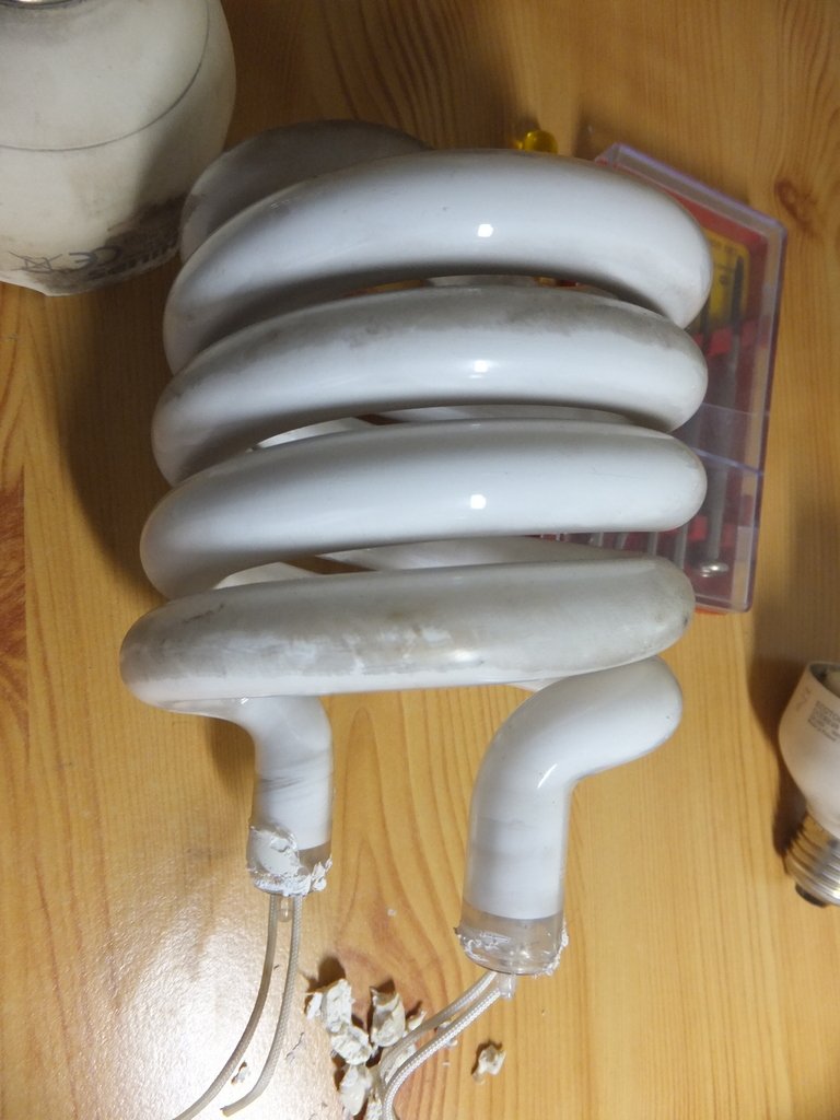

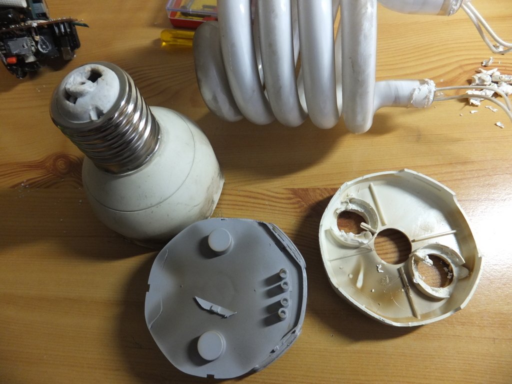

Drugą rozebrałem:
Porównanie ze zwykłym kompaktem:
Świetlówki te wyprodukowane były w październiku 2008, czyli jedne z pierwszych, bo wprowadzone zostały w 2009 roku do handlu. Philips ma je nadal w ofercie.

Układ elektroniczny mógł paść z powodu wysokiej temperatury panujacej wewnątrz korpusu. Jeśli jest prosty to da się go naprawić.

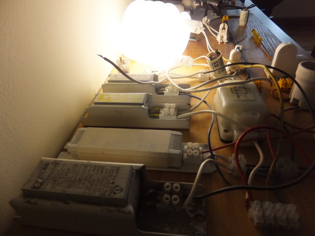

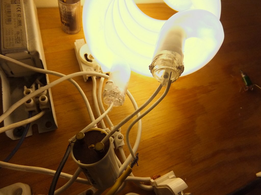

Postprzez Lampka » 20 stycznia 2013, 00:14

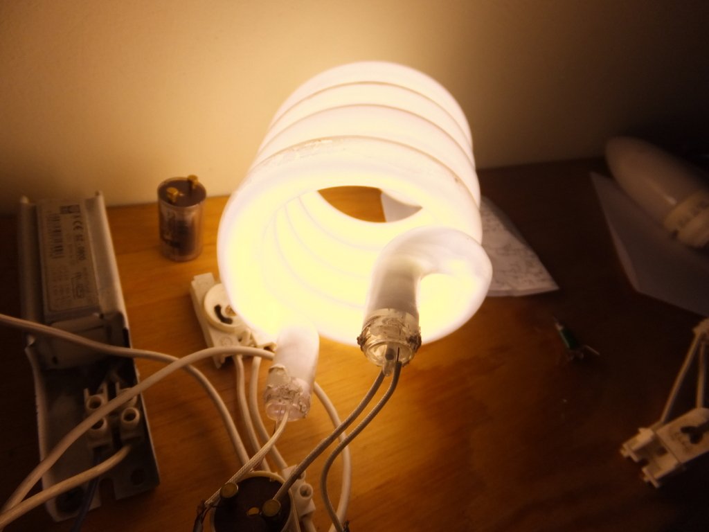

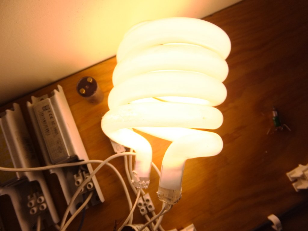

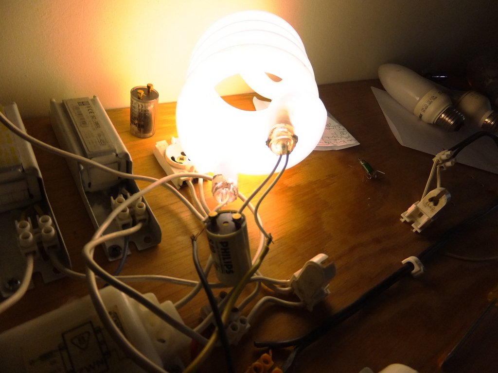

Odpaliłem tą rurkę najpierw na dławiku FL-4000, dla rury 40w, potem dołożyłem jeszcze równolegle dławik dla świetlówki 20w, bo na FL-4000 była niedociążona. Na dławikach dla łącznej mocy 60w (40w+20w) świeciła już w miarę jasno.
Jednak spadek napięcia na spiralnej rurce był tak duży, że odpalała dopiero po odpięciu zapłonnika i świecąc, jej światło silnie migotało. A po kilku minutach świecenia z takim migotaniem, gasła. Zatem w tych kompaktach na pewno jest też system, podwyższający napięcie, pod jakim pracuje rurka.
Sama rurka ma barwę 840 ;)
Kilka fotek z działania (w czasie, gdy świeciła):
