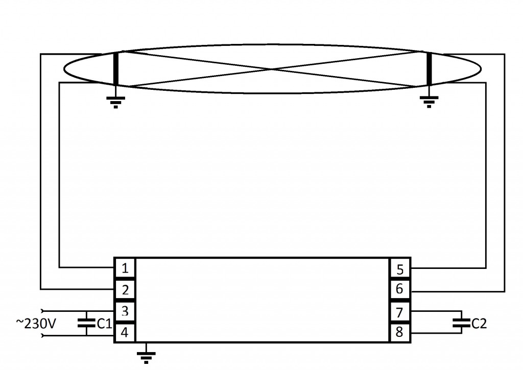

Postprzez Lampka » 8 maja 2015, 16:17
Zadałem sobie chwilę trudu i rozrysowałem schemat tego układu rapid startu co mam w BMK. Oczywiście jest to układ do jednej świetlówki 40W T12, wprost z jednej z moich opraw BMK.
Ogółem układ bardzo prosty, jeden kondensator pełni w nim rolę kompensującego (przynajmniej tak by wynikało z połączenia) natomiast drugi jest podłączony symetrycznie do drugich dwóch bocznych wyprowadzeń statecznika. Ciężko powiedzieć, jak całość wygląda wewnątrz tego statecznika, ale pozostałe wyprowadzenia - po 2 z każdego końca - są przyłączone do żarników świetlówki.
Mam jeszcze jeden statecznik rapid startu, ale bez oprawy, w którym zamiast czterech, z każdego końca znajdują się po 3 wyprowadzenia, a sam schemat łączeniowy wydaje się być jeszcze bardziej uproszczony (jest to statecznik SBFI 40, jeszcze znakowany marką Elgo, zapewne więc z lat 60-tych).
Posty: 6567

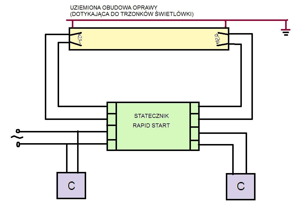

Postprzez MercuryFenix » 8 maja 2015, 19:06
Tu będzie większe pole do manewru bo układ można narysować w stateczniku. Mam nadzieje że dobrze go odwzorowałem :)
