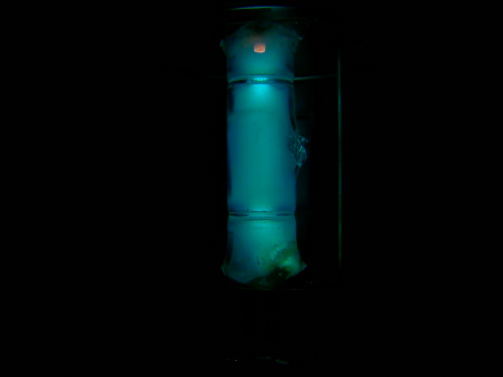

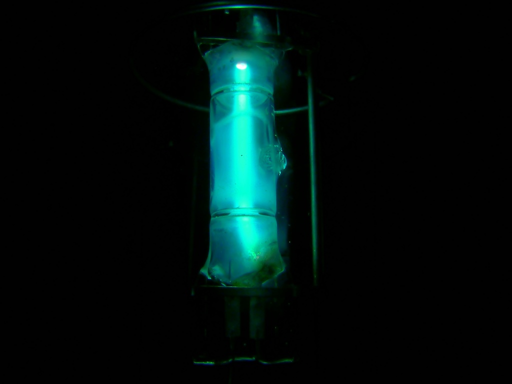

Postprzez lumix26 » 15 grudnia 2012, 09:20

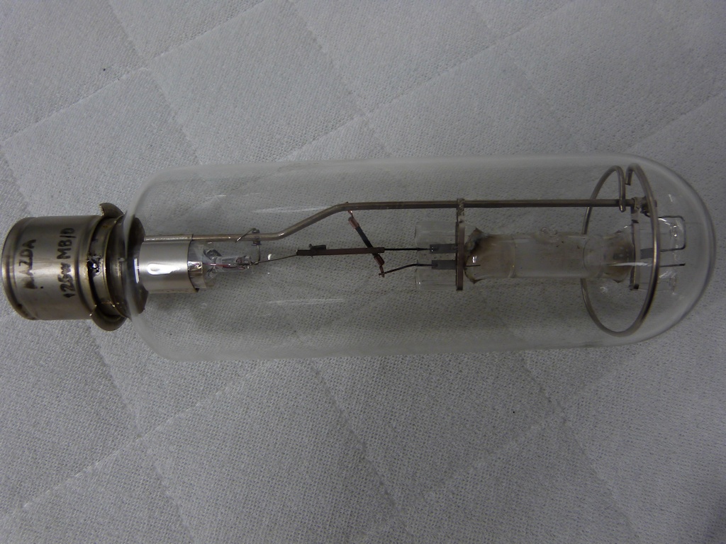

Mazda 125W MB/D - Lampa rtęciowa projektowa z trzonkiem P28S produkcji angielskiej
Re: Mazda 125W MB/D - Lampa rtęciowa projektowa
Postprzez litak1 » 15 grudnia 2012, 14:12

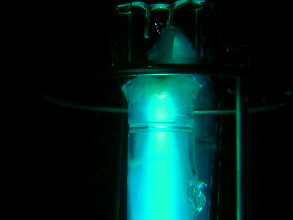

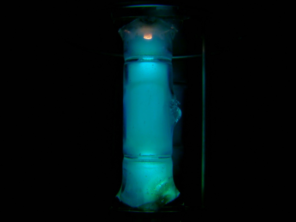

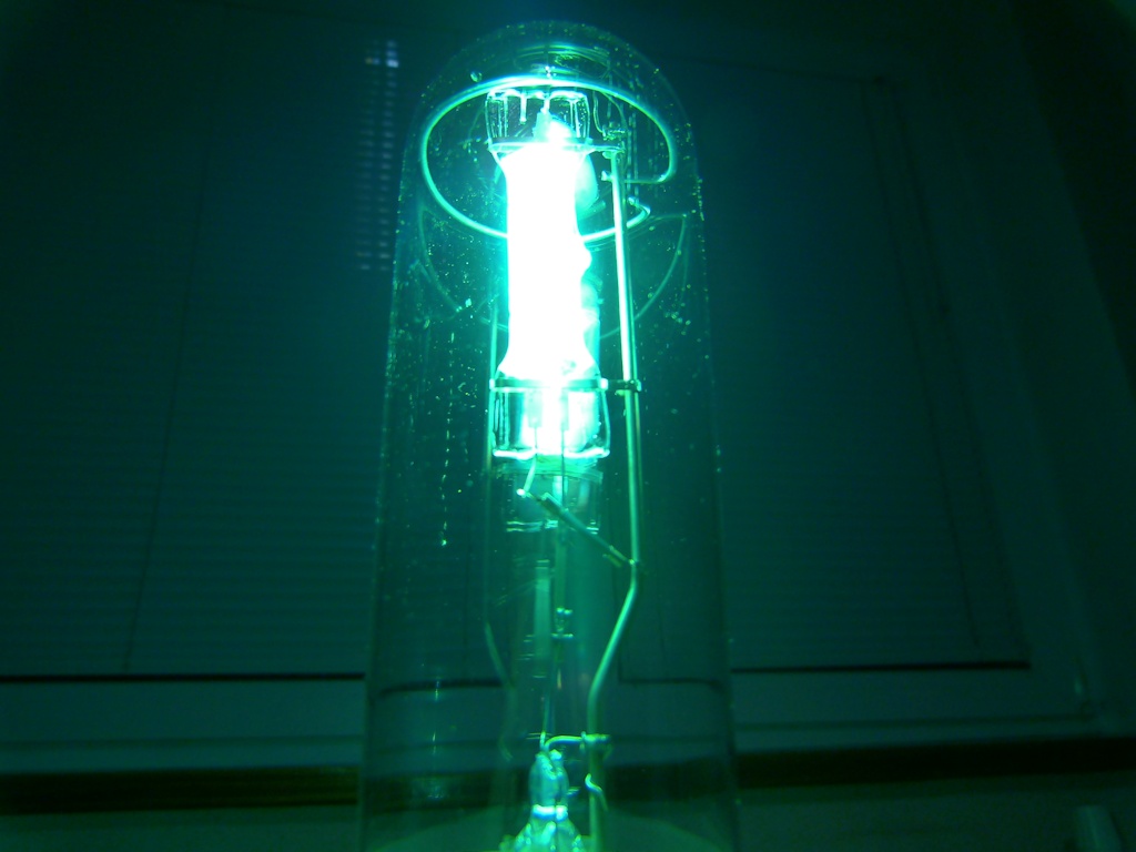

A wielkościowo ten jarznik jest tak jak tradycyjny 125W, bo na ostatnim zdjęciu wydaje mi się że jest trochę za bardzo rozgrzany :oops:
Postprzez lumix26 » 15 grudnia 2012, 14:33
litak1 napisał(a):A wielkościowo ten jarznik jest tak jak tradycyjny 125W, bo na ostatnim zdjęciu wydaje mi się że jest trochę za bardzo rozgrzany :oops:
Porównując jarznik z lrf-em 125W jarznik Mazdy jest mniejszy

lumix26 napisał(a):Porównując jarznik z lrf-em 125W jarznik Mazdy jest mniejszy
No to uważaj z nim bo to może być lampa niskonapięciowa (sprawdz napięcie pracy i prąd na lampie aby jej nie przeciążać)
Ale ogólnie lampa bardzo fajna :)

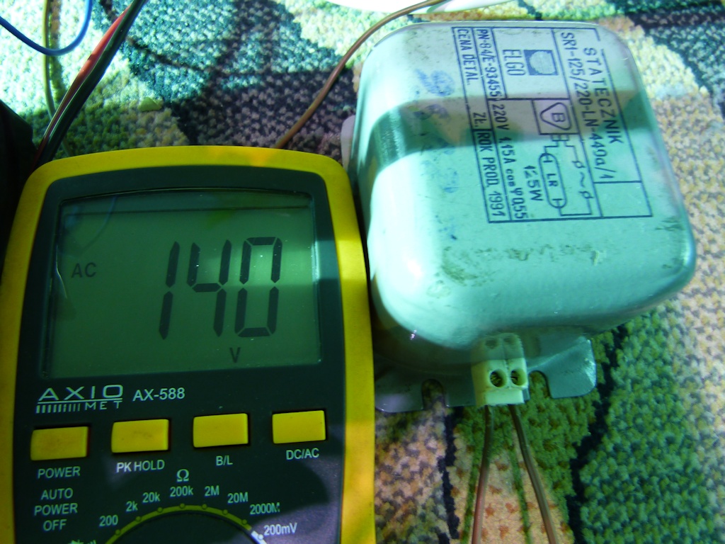

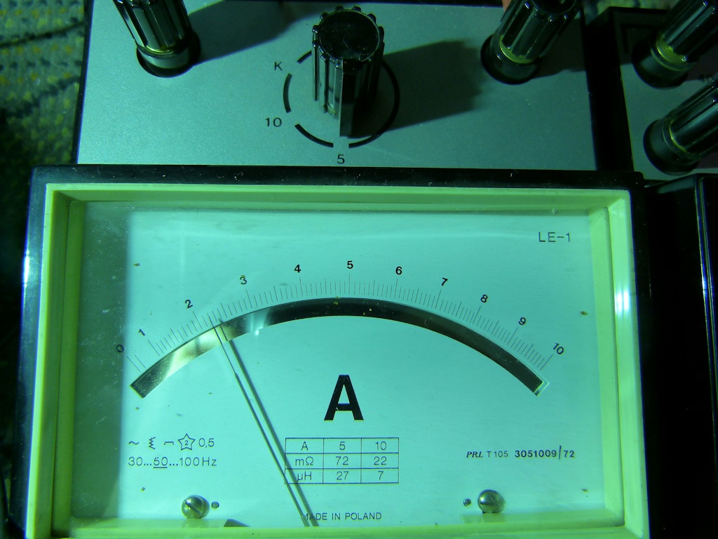

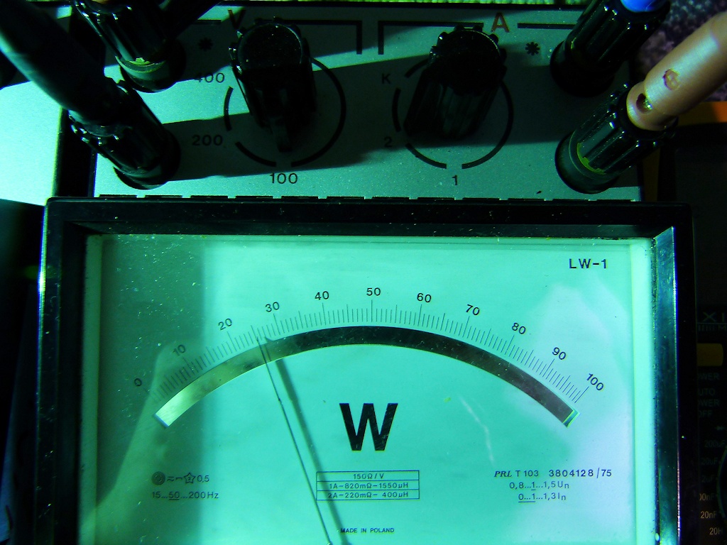

Postprzez lumix26 » 15 grudnia 2012, 16:00

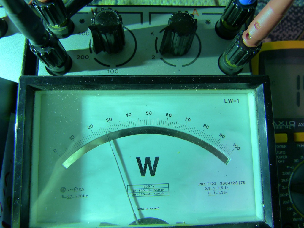

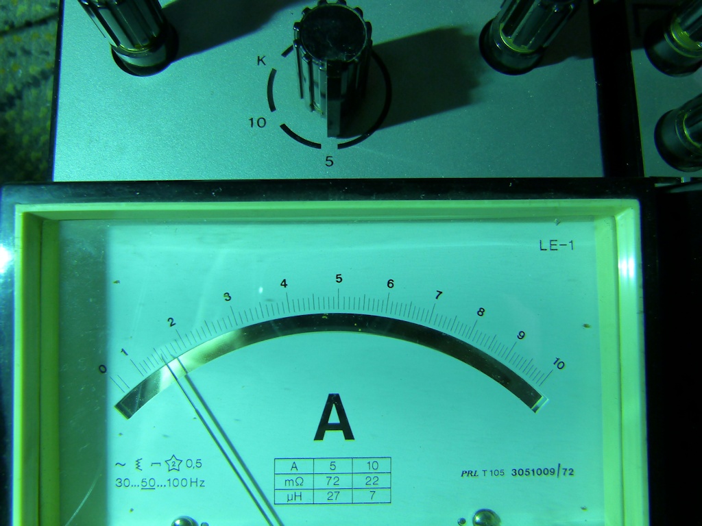

Żeby było wszystko jasne zrobiłem pomiary na dwóch statecznikach ;)
STR80
49645 49646 49647
STR125
49648 49649 49650
Postprzez litak1 » 15 grudnia 2012, 17:40
Wygląda dobrze ;)
