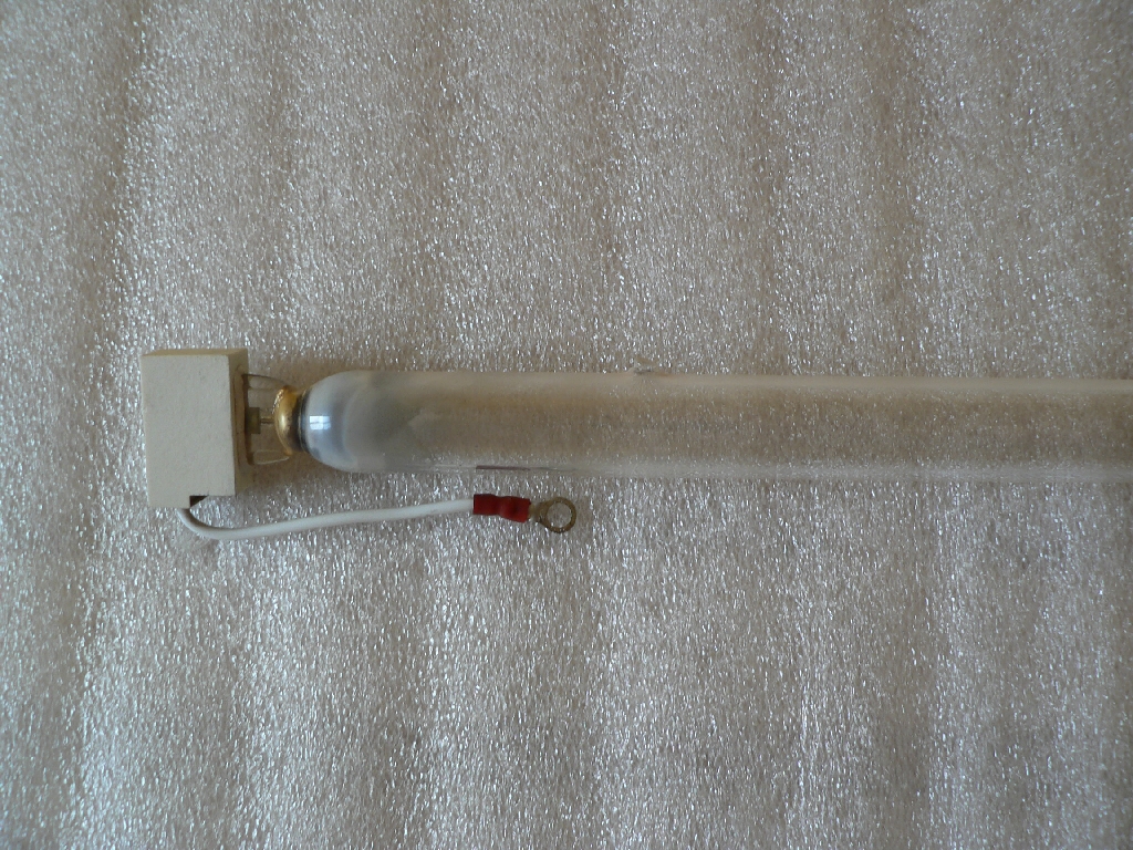

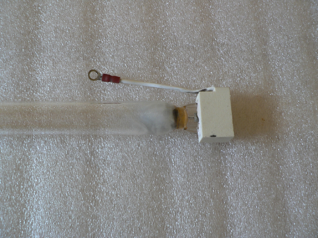

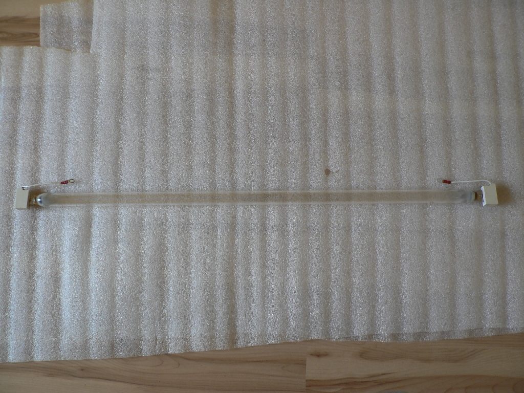

Ja też mam lampy poligraficzne ale znaaacznie większe
Średnioprężna lampa kwarcowa z dalekim UV Heraeus Amba o mocy bagatelka 12KW !!!
To jest w zasadzie wielki jarznik rtęciowy
Jest to lampa używana mająca trwałość 1000 godzin

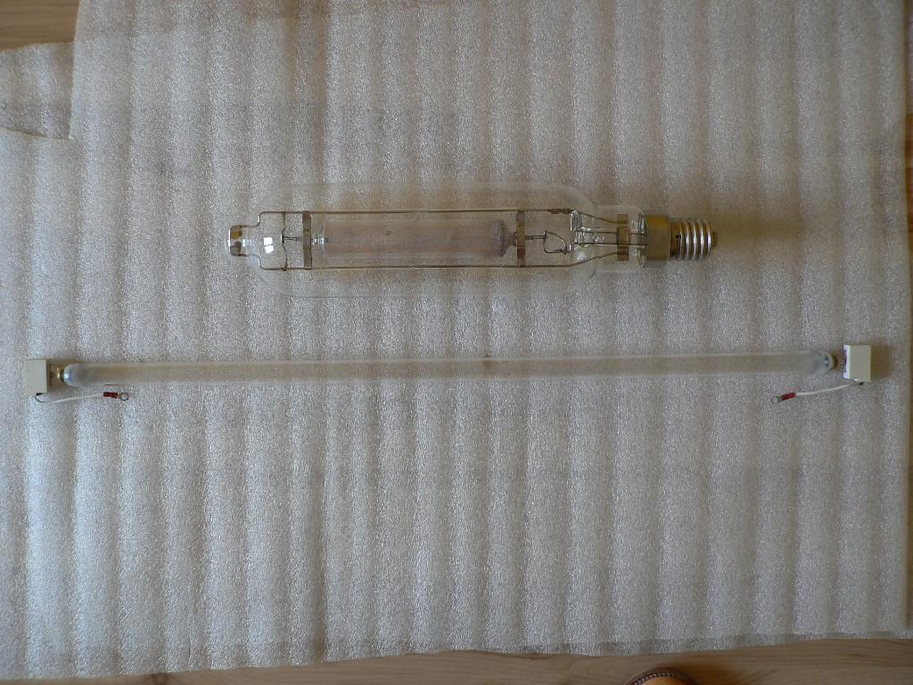

Na tej fotce w porównaiu z niemałą lampą LRJP 2000W którą większość z nas zna (jej wymiary)

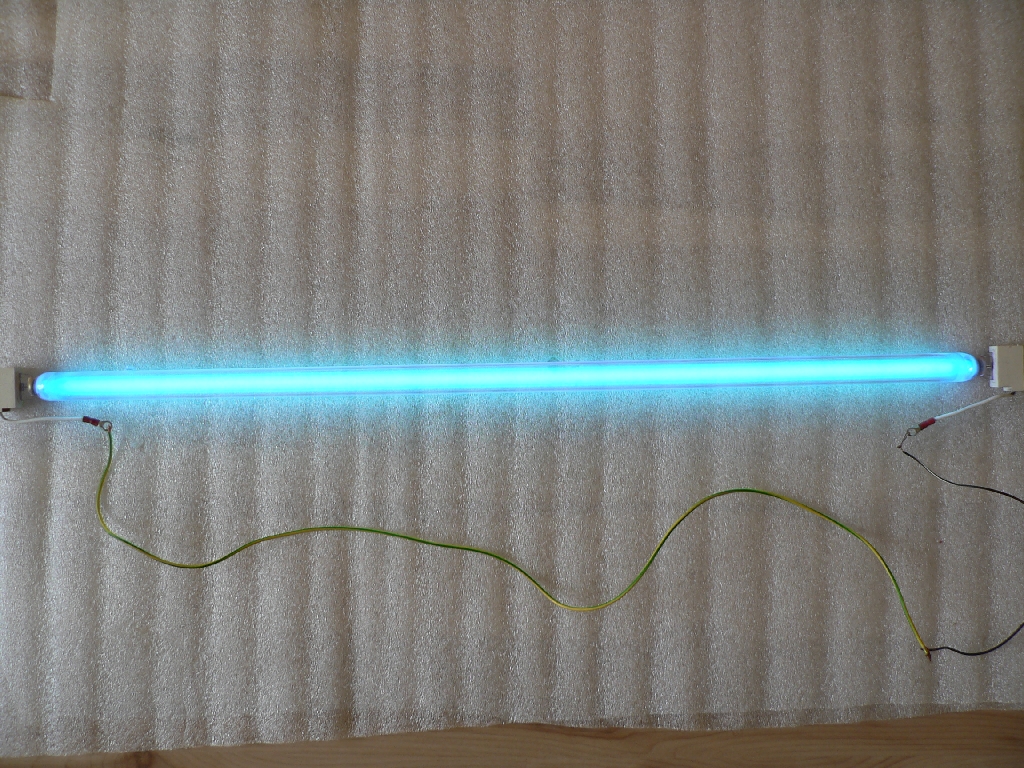

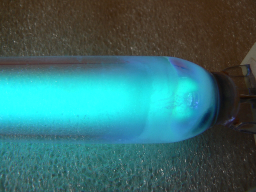

Jeszcze kilka zdjęć "pracującej" lampy ale tylko na trafie neonowym (ozon można było wiadrami nosić) :oops: ;) :lol:
Lampa ciekawa i bardzo solidnie zrobiona pewnie nie jest tania, w pełni rozgrzana na oryginalnym zasilaczu świeci nieco mocniej :lol:
Niestety zasilacz jest wielkości połowy lodówki a podłączony kablem 4x6mm2 i nie posiadam go niestety :x
Parametrów pracy nie znam wiem tylko że pracuje na znacznie większym napięciu może nawet koło 1-2 tyś volt

Ta lampa UV robi wrażenie. Wiedziałem, że robi się palniki wysokiej mocy, ale żeby aż tyle to się nie spodziewałem :)

W/w rurka ma 12kW?
Jakoś dziwnie cieniutkie ma połączenia zasilające jak na taką moc. Ciekawe jakie jest jej napiecie pracy

Postprzez litak1 » 11 marca 2012, 13:27
Cieniutkie to prawda, ale przy napięciu koło 1000 do 2000v takie podłączenie jest już normalne 6 lub 12 A Jak będę w tej drukarni to zfotografuję zasilacz tej lampy.

Postprzez arw » 11 marca 2012, 14:45
A z jakiego napięcia ją odpalałeś?

Postprzez litak1 » 11 marca 2012, 22:09
Odpalałem ją z napięcia 10KV z trafo neonowego, ale zdąrzyłem zmierzyć spadek napięcia na zimnej lampie który wynosi 420V. Jak wiemy napięcie na zimnej lampie rtęciowej wynosi koło 20-30V a napiecie pracy we pełni rozgrzanej koło 100-120V w zależności od zużycia i mocy . Licząc proporcjonalnie napięcie lampy w pełni rozgrzanej będzie coś koło 2KV.
