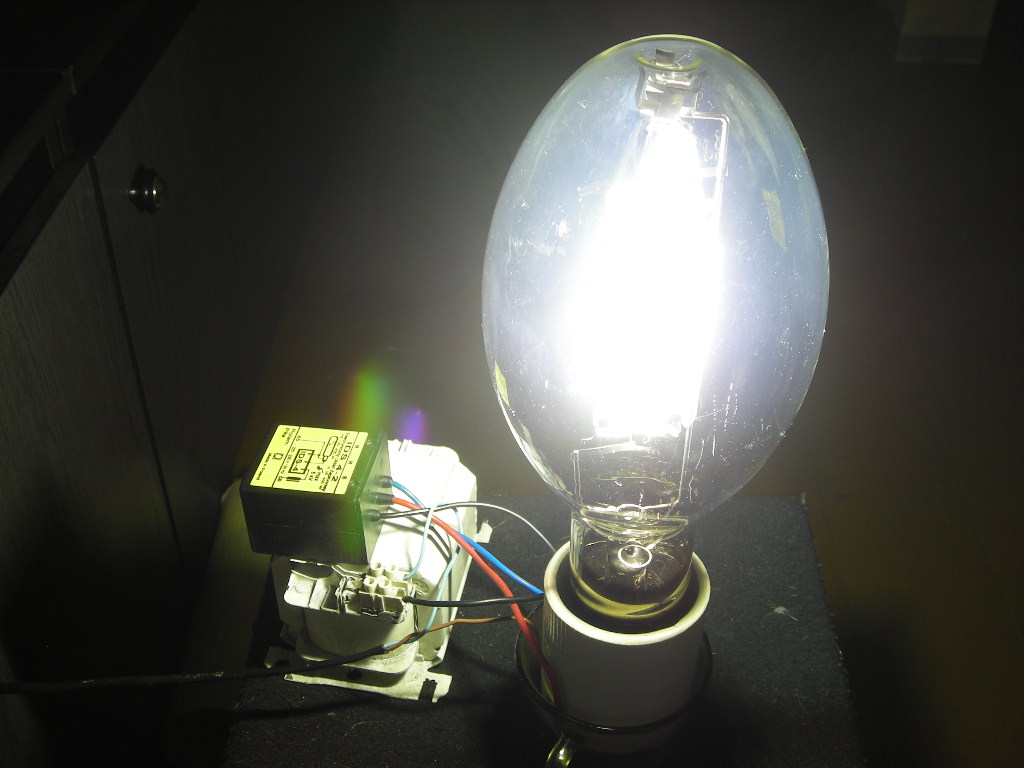

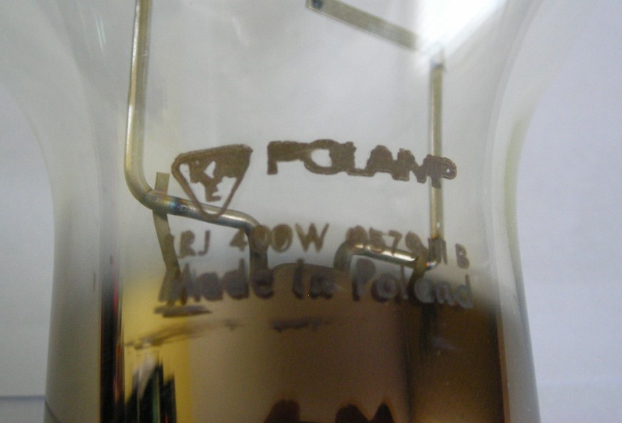

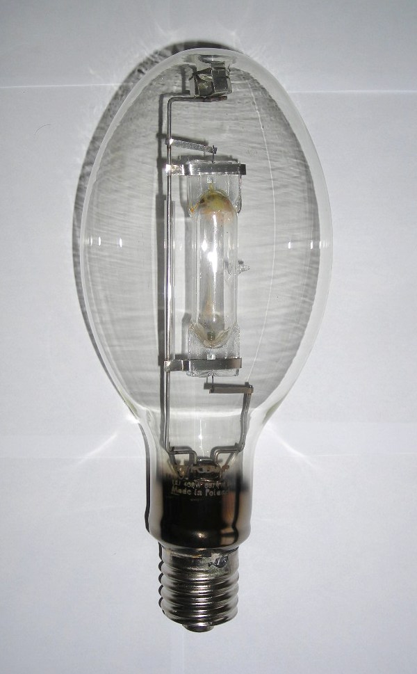

Postprzez Whites86 » 26 sierpnia 2009, 15:15
pewnie ;) mozna ją odpalac spokojnie na zwyklym dlawiku do rtęciowek 400W ;) oto fotky

Re: Lampa rtęciowo halogenowa ????
Postprzez jabol79 » 26 sierpnia 2009, 15:41
Dzięki !!!! Fajny kolorek światła :)) Może wiesz coś więcej na temat tego co tam w jażniku siedzi??? czyli coś na temat działania samej lampy? w sieci jest ale raczej bardzo mało na ten temat........ :?

Postprzez Whites86 » 26 sierpnia 2009, 17:19
jabol79 napisał(a):Dzięki !!!! Fajny kolorek światła :)) Może wiesz coś więcej na temat tego co tam w jażniku siedzi??? czyli coś na temat działania samej lampy? w sieci jest ale raczej bardzo mało na ten temat........ :?
co tam dokladnie jest tego nie wiem napewno rtęc i jakies halogenki (związki)
zasada dzialania jest taka sama jak w przypadku innych lamp wyladowczych, pali się luk elektryczny w oparach rtęci,
