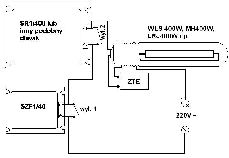

Oto najprostszy schemat (wszystko sterujemy ręcznie :mrgreen: )
Jak mamy to podłączone jak na schemacie, to najpierw zwieramy wyłącznikiem 2 dławik główny (na rysunku jest opisany jako SR1/400...), właczamy układ do sieci, lampa powinna zapalić, gdy już zapali na "dławiku zapłonowym" (na rysunku jako SZF1/40), to rozwieram dławik główny i jednocześnie zwieramy dławik zapłonowy, lampa dalej świeci na dławiku głównym.
Jak widać można odpalać lampy wyładowcze wymagające TUZa bez użycia TUZa :twisted:
Sory, że spytam nie na temat: - w jakim narzędziu rysowałeś ten schemat?

Pamiętaj tylko, że SR1/400 to statecznik dla lamp rtęciowych. Lampy sodowe i mh zamienniki sodowych osiągną na nich około 340W.

Schemat rysowałem w paincie :twisted:

:arrow: KaszeL, pamiętam o tym, że SR1/400 to dławik rtęciowy :mrgreen:
