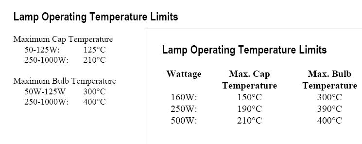

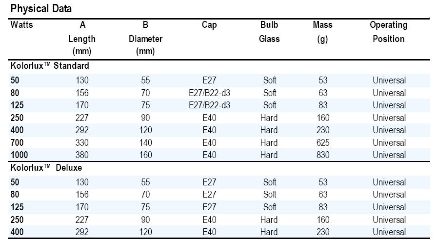

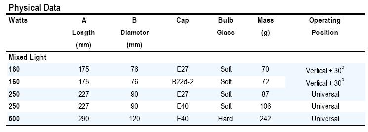

Gdzieś było w katalogu, ze jedne rtęciówki są ze szkła borokrzemowego zwanego miękkim a inne z twardego (tzw żarówkowego?) zależy to od mocy.
battery
Re: Uszkodzenia lamp wyładowczych
Postprzez battery » 21 lutego 2008, 14:57
Żeby nie być gołosłownym znalazłem te dane dla lamp GE - pewnie tej 250w dali w PRC miękkie szkło jak np 125w i się stopiła. Niedługo zaczną robić je z plastiku. To tak jak z tanim sprzętem "estradowym" tego pochodzenia - podane kosmiczne moce, marne osiągi, tandetne brzmienie i awaryjność.
