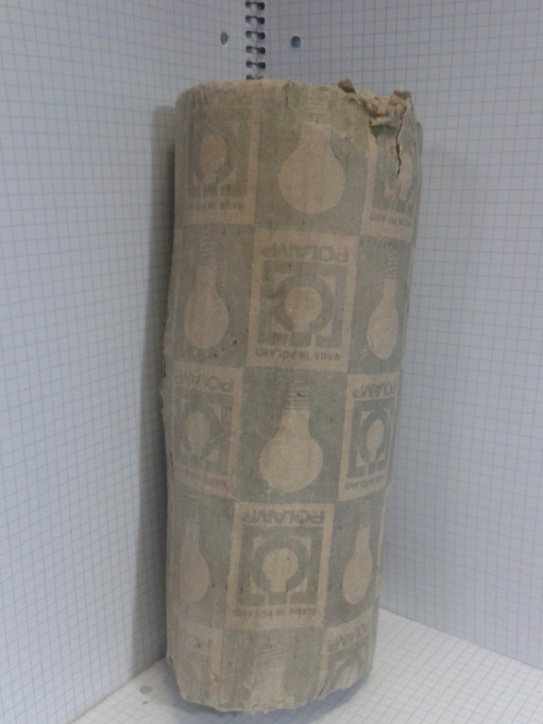

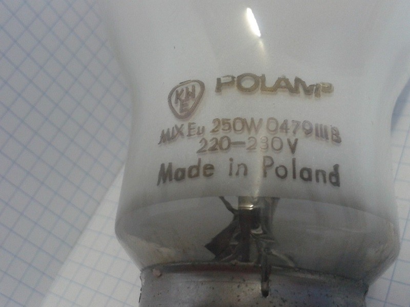

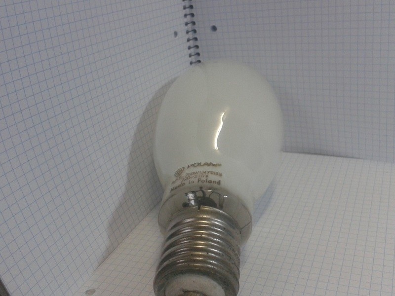

POLAMP MIX-F Eu 250W

Co te EU znaczy na końcu?

Eu oznacza dodatek Europu do luminoforu, a co do wkręcania MIXa 160tki do wosa-jest to mozliwe, ale lampa nie może pracowac trzonkiem w dół. ;)

AsXSn napisał(a):Co te EU znaczy na końcu?
Dopisek "Eu" oznacza, że do luminoforu zostało dodane Europium. Powoduje on wzbogacenie się widma o czerwień, co za tym idzie taki MIX ma cieplejszą barwę niż zwykły oraz nieco wyższe CRI przy więkrzym strumieniu. ;)
