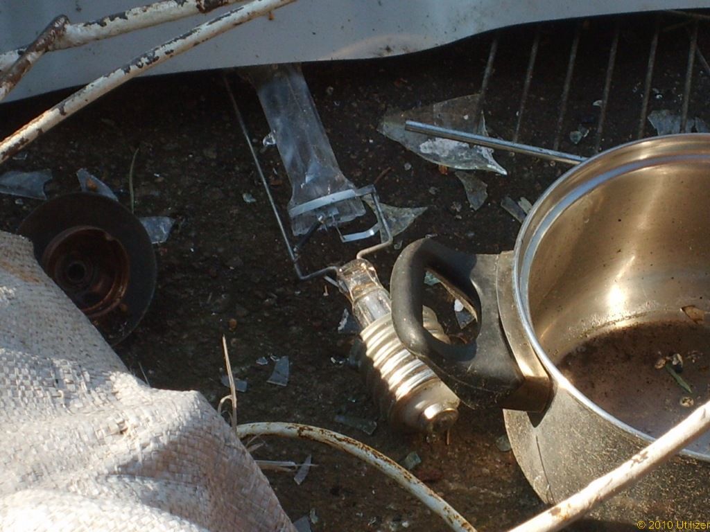

Postprzez Utilizer » 8 czerwca 2010, 14:20
ot, zbity LRF. W dodatku wygląda że był nowy
Re: Uszkodzenia lamp wyładowczych
Postprzez max » 8 czerwca 2010, 16:43
Spory jarznik - pewnie to był 400w. Było se to wziąć.
Postprzez slaweklampy » 8 czerwca 2010, 16:46
Jarznik może być uszkodzony.
Postprzez bartek380V » 8 czerwca 2010, 22:20
To czy luk sie zapali i czy IDS ja ewentualnie zniszczy to zalezy tylko od odleglosci miedzy wspornikami i przenikalnosci gazu ktory je otacza. Czasem zdarza sie jednak ze owa rteciowka nie podda sie IDS owi bo jej doprowadniki pradu do jarzniku maja bezpieczne odleglosci :) :) A jak zapali luk to trudno. :)
Postprzez Whites86 » 9 czerwca 2010, 05:19
bartek380V napisał(a):To czy luk sie zapali i czy IDS ja ewentualnie zniszczy to zalezy tylko od odleglosci miedzy wspornikami i przenikalnosci gazu ktory je otacza. Czasem zdarza sie jednak ze owa rteciowka nie podda sie IDS owi bo jej doprowadniki pradu do jarzniku maja bezpieczne odleglosci :) :) A jak zapali luk to trudno. :)
co pewnie bardzo zadko sie zdaza bo zazwyczaj wkręcenie rtęciowki do sprawnej oprawy sodowej predzej czy pozniej konczy sie jej smiercią jesli wystąpi chwilowy zanik napięcia ;) bardzo czesto widze przestrzelone rtęciowki
Postprzez max » 9 czerwca 2010, 08:56
A jak wygląda tak uszkodzona lampa - ja jakoś jeszcze nigdy nie widziałem.
max
Postprzez Whites86 » 9 czerwca 2010, 15:19
max napisał(a):A jak wygląda tak uszkodzona lampa - ja jakoś jeszcze nigdy nie widziałem.
zazwyczaj ma pękniety lub rozerwany jarznik
