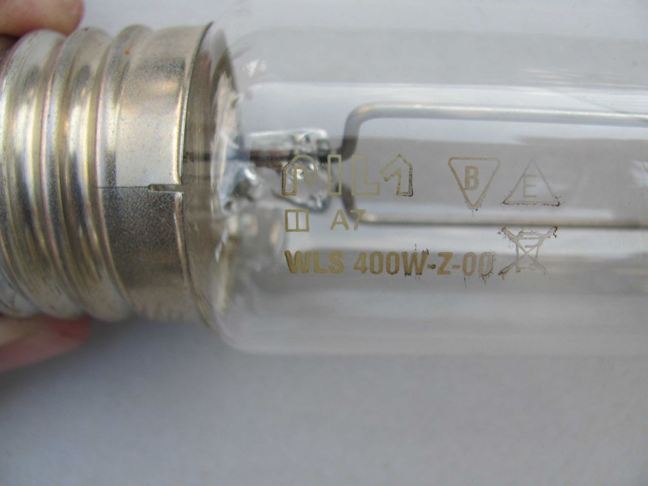

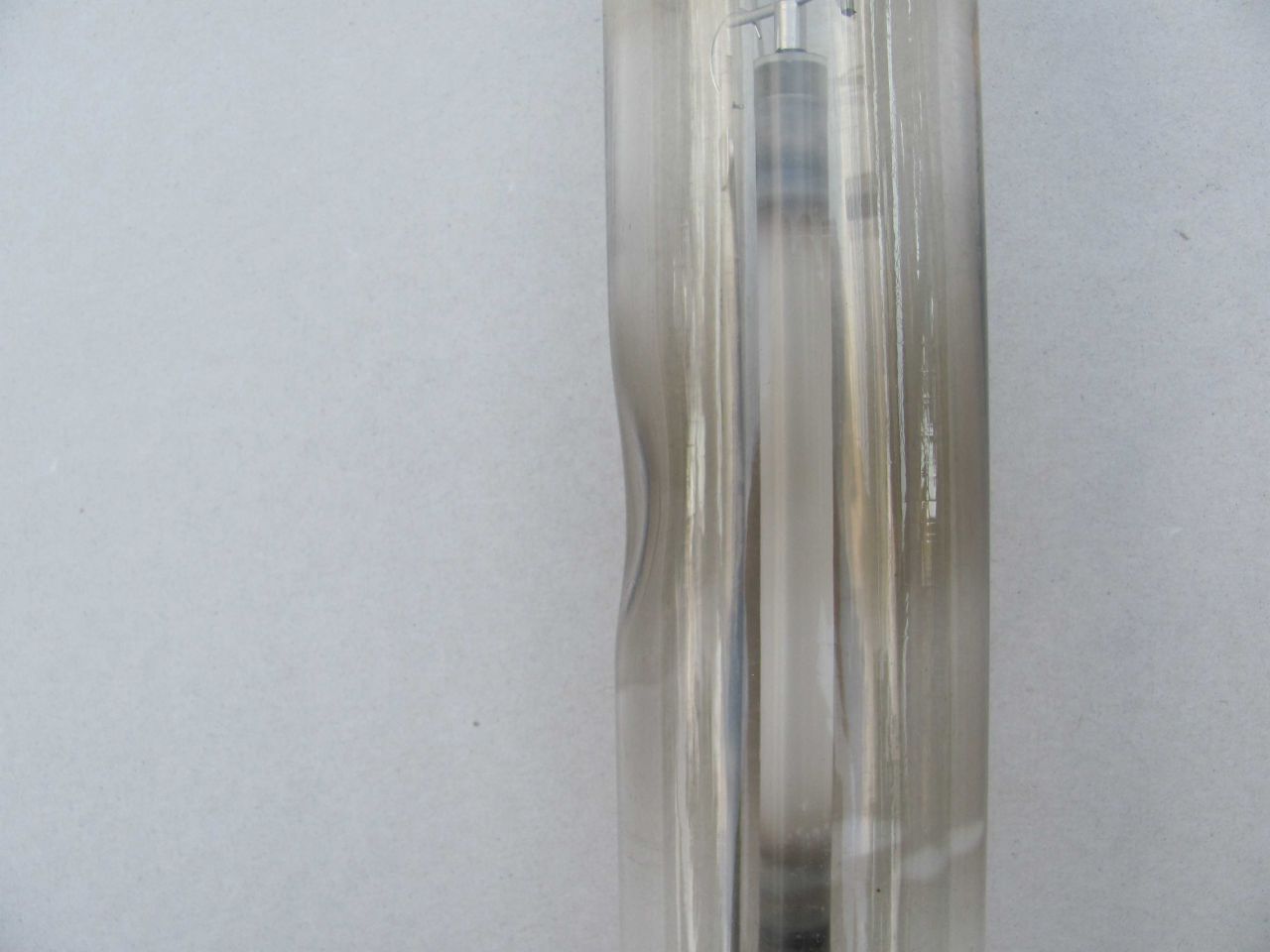

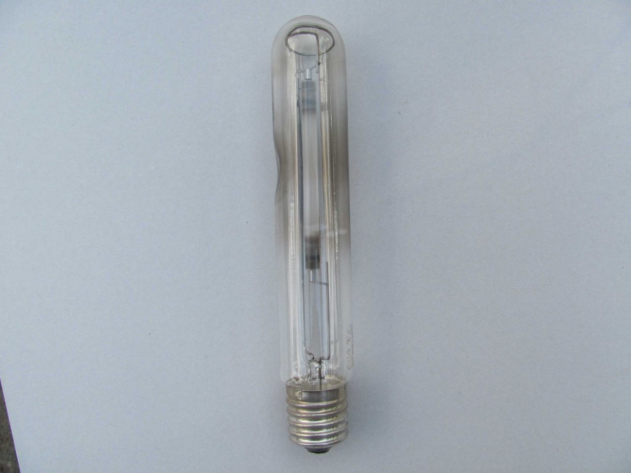

Postprzez MRP200 » 2 lipca 2010, 07:13
Nowy nabytek, ale niestety uszkodzony, więc wrzuciłem to tutaj.
13735 13734 13733
Lampa ta świeciła wiele lat w STRADZIE OUS-400. To charakterystyczne wklęśnięcie znajdowało się od strony odbłyśnika. Nietrudno się domyśleć, że zostało spowodowane długotrwałym działaniem wysokiej temperatury, tym bardziej że odbłyśnik w tej STRADZIE jest prawie cały pordzewiały.
Próbowałem tą lampę odpalić, ale nie dawała żadnych oznak życia.
