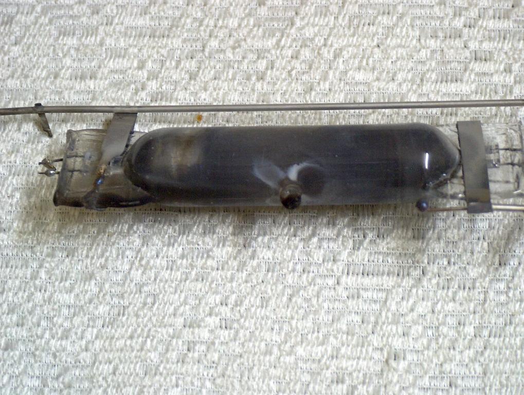

Postprzez MRP200 » 3 września 2010, 10:43
Uszkodzenie spowodowane albo wadą fabryczną (kiepski montaż) albo silnymi drganiami.

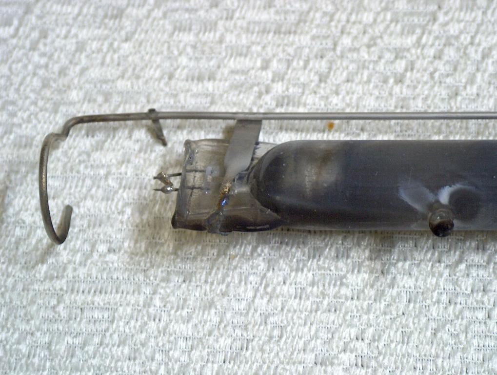

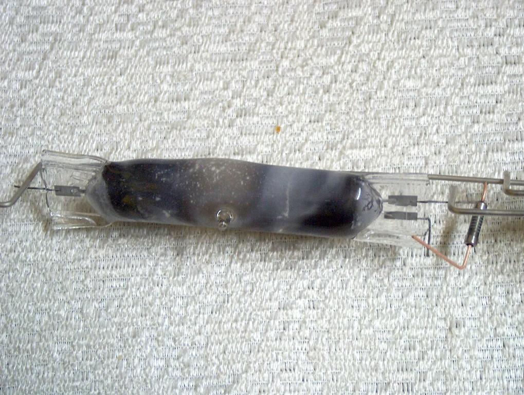

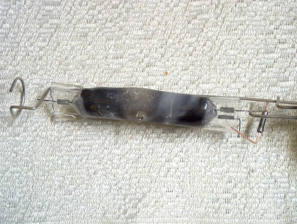

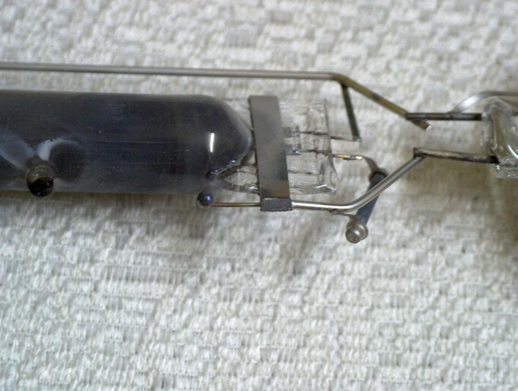

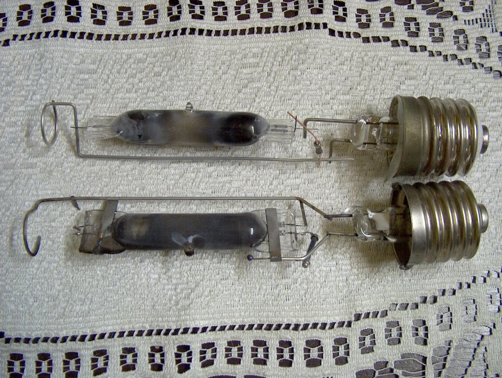

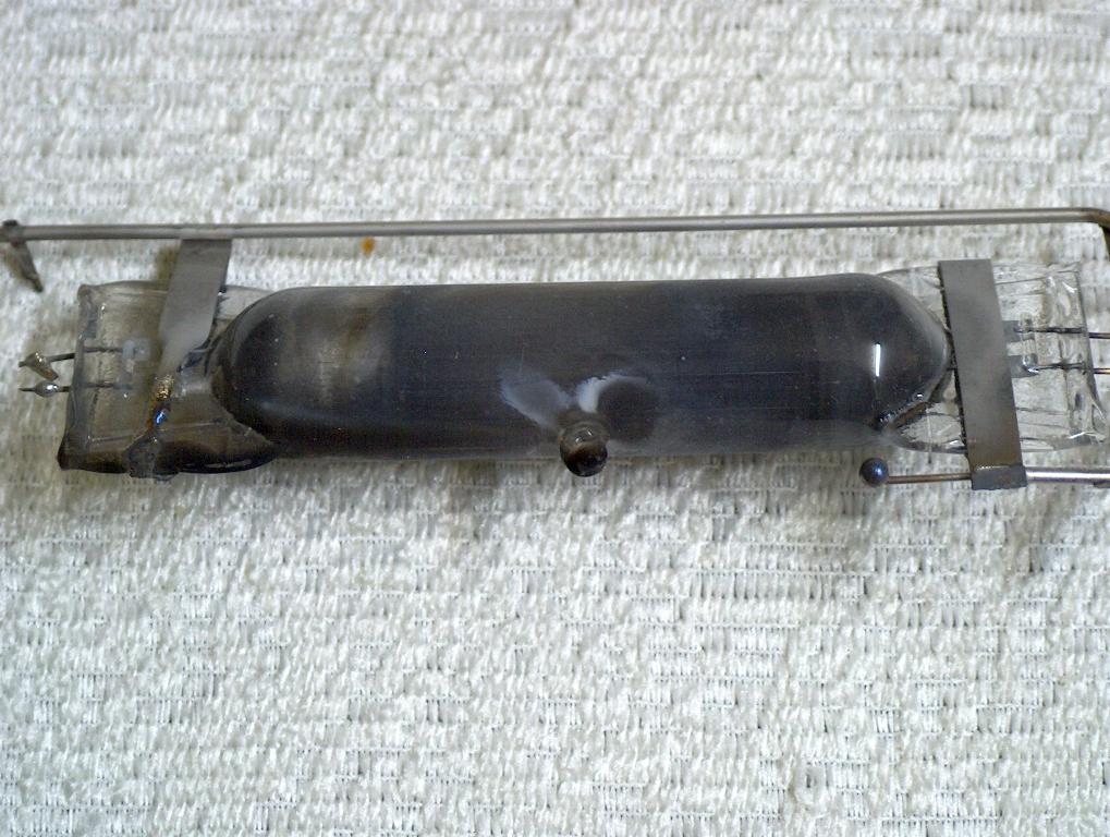

Postprzez Whites86 » 31 grudnia 2011, 21:20
dawno sie tu nic nie działo ;)
oto 2 LRFy 250W 1-szy pracowal na dlawiku STR 400W 2-gi na dlawiku sodowym 250W oba tak samo wyjarane
ale ;)
1 z nich (Polam LRF 250) ktory pracowal na dlawiku rteciowym 400W po prubie odpalenia niewykazal znaku życia , potraktowalem go wiec IDSem, łuk poszedl taki ze ujaral elektrody w jarzniku az przeniosl sie na zewnatrz paląc za soba prety doprowadzajace napiecie do jarznika :mrgreen:
2 znich to HPLN Philipsa made in PRC pracowal na sodowym 250W pewnie dlugo niewytrzymal ;)
Re: Uszkodzenia lamp wyładowczych
Postprzez Marek140 » 31 grudnia 2011, 22:05
Mój LRF 250 też nie odpalał bez tuza. Ale za drugim razem zjarał się drut doprowadzający prąd :evil:
