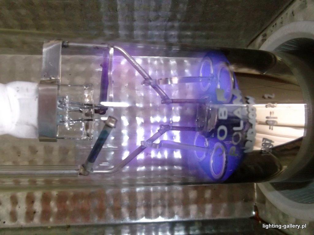

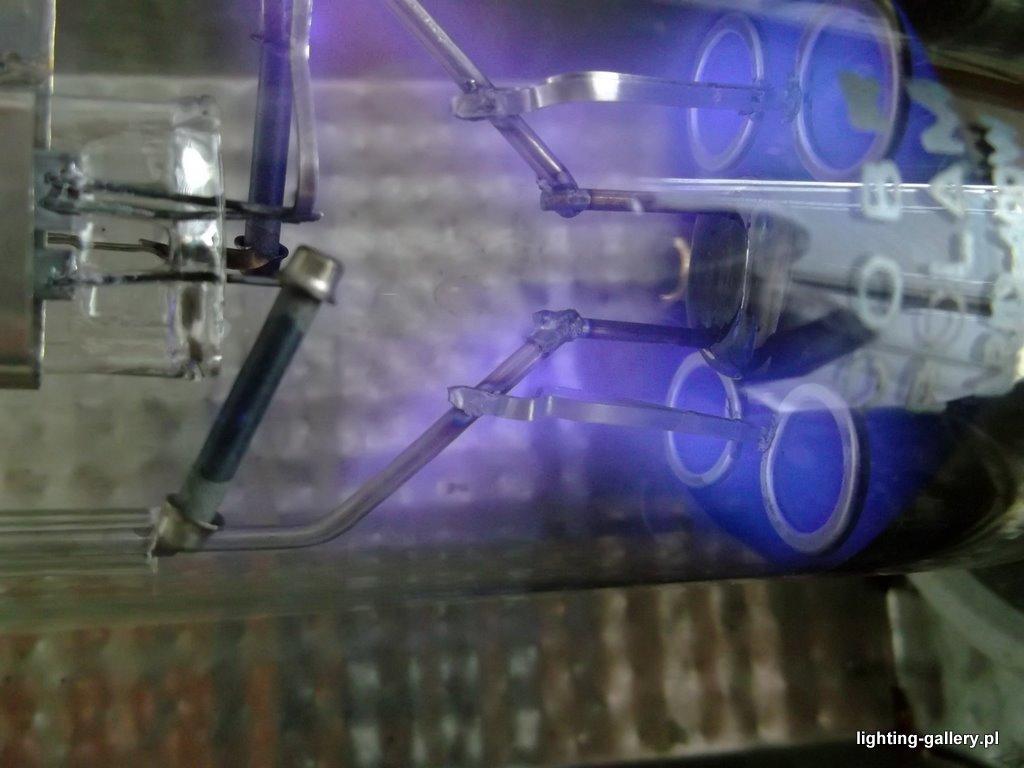

Postprzez amisiek » 5 kwietnia 2012, 19:05
Oto niespodzianka - tak się dzieje, gdy lampa ma problemy z gazami w zewnętrznym balonie
Re: Uszkodzenia lamp wyładowczych
Postprzez litak1 » 5 kwietnia 2012, 19:31
Teraz jest pytanie czy ten gaz szczątkowy pochodzi z uszkodzonego jarznika, który ma nieszczelność na przepuście molibdenowym, czy może źle została odpompowana. Amisiek a zaświeca się jarznik czy nie?
