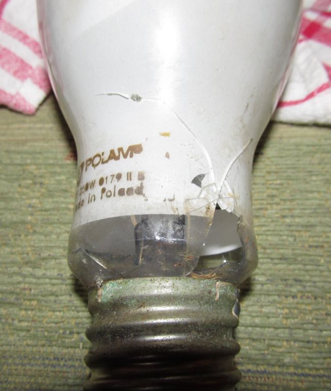

Wymęczony LRF
Posty: 6589
Re: Uszkodzenia lamp wyładowczych
Postprzez Lampka » 1 maja 2012, 13:07
Spróbuj ją odpalić. Jak nie pójdzie normalnie włączona, do dołącz do niej zapłonnik świetlówkowy z żarówką 150w w szeregu z nim (dla ograniczenia prądu płynącego przez zapłonnik), albo spróbuj ją "obudzić" przez wstrząsy :)
Ciekaw jestem, czy odpali, a może tli się jeszcze na różowo (te stare Polamy lubiły tak działać) :?:
