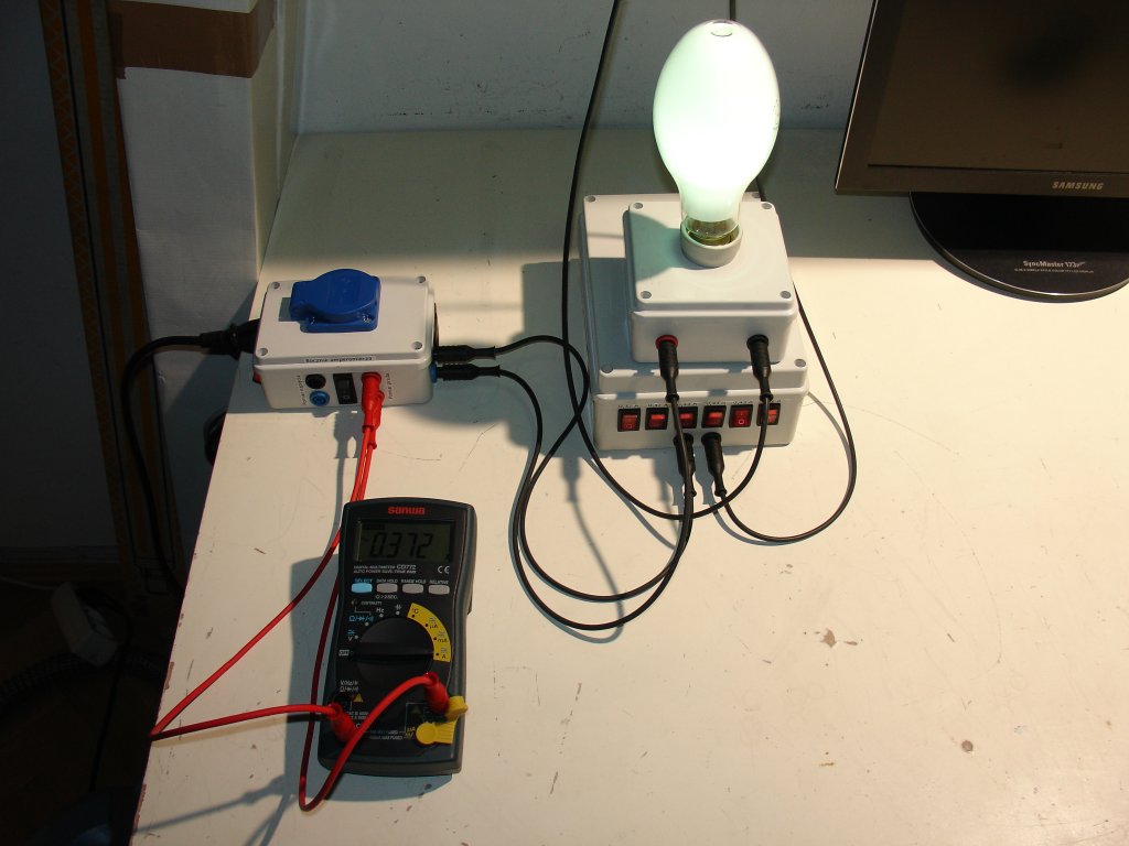

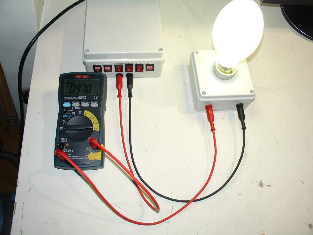

Możesz coś więcej napisać o tym pomiarze? Zobacz co wychodzi u mnie, już trzecią lampę sprawdzam. No nijak nie chce być ponad 1.0A
mariano napisał(a):Ad. Edit 1 Dzięki Kaszel za fatygę i obliczenia. Jak bedzie trochę prądu za mało albo za dużo to nic się nie stanie, spróbuje tak jak wczesniej pisałem statecznik150W plus 40W i nawet jak będzie troche obciążona to żadna strata.
Problem w tym, że jak już koledzy wcześniej napisali, ta lampa w takim układzie _nie świeci_. Właśnie mam na stole odpalony LRF 125W przez STS-150 + FL-4000 połączone szeregowo. Prąd w obwodzie wynosi 0,37A po 5min pracy lampy, a lampa świeci jak kotu oczy. Zatem na szybko: Połączenie _szeregowe_ dwóch takich stateczników nic nie daje - lampa nie świeci. Natomiast połączenie _równoległe_ spowoduje, że prądy obu stateczników się dodadzą, zatem lampa będzie mocniej przeciążona niż w przypadku pracy na samym stateczniku STS-150W.

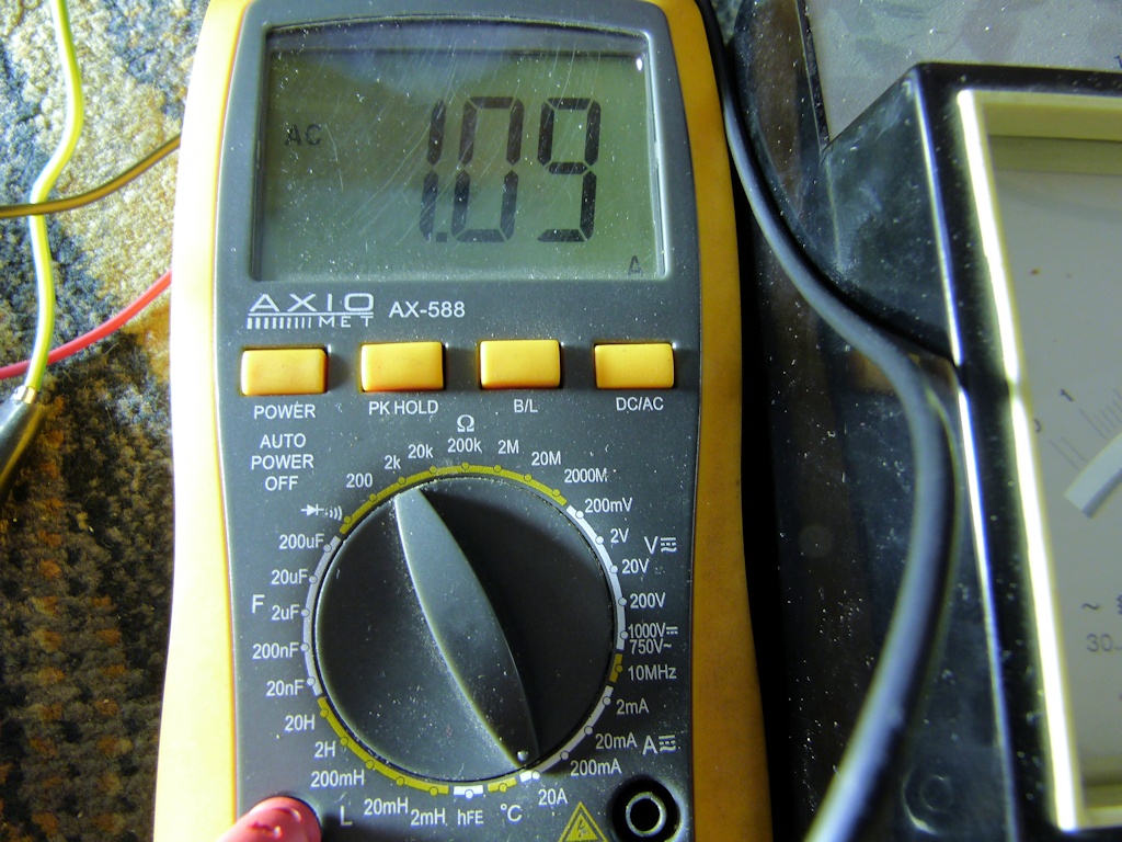

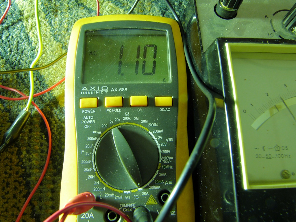

Postprzez lumix26 » 3 września 2012, 20:08
3 stateczniki o prądzie 0,45A
Lampy polamp
Pomiary odczytane po 10 min.
Pomiar 1 lampy
47668
Pomiar 2 lampy
47669
Wczoraj trochę wyższy prąd był a to dlatego że duże wahania napięć u mnie występują
Re: Jaki układ zastępczy?
Postprzez KaszeL » 3 września 2012, 20:14
A co pokazuje ten amperomierz po prawej? Bo ten twój multimetr nie ma True-RMS, może stąd przekłamania. Chociaż swoją drogą, moje stateczniki mają prąd podany jako 0,43 a nie 0,45A :)

Postprzez lumix26 » 3 września 2012, 20:28
KaszeL napisał(a):A co pokazuje ten amperomierz po prawej? Bo ten twój multimetr nie ma True-RMS, może stąd przekłamania. Chociaż swoją drogą, moje stateczniki mają prąd podany jako 0,43 a nie 0,45A :)
Wyniki które przedstawiłem wczoraj to amperomierzem właśnie nim robiłem pomiary
Jeżeli chodzi o dzisiejsze pomiary to
multimetr pokazuje 1.10A - amperomierz 1,15A
multimetr 1,09A - amperomierz 1,10A
