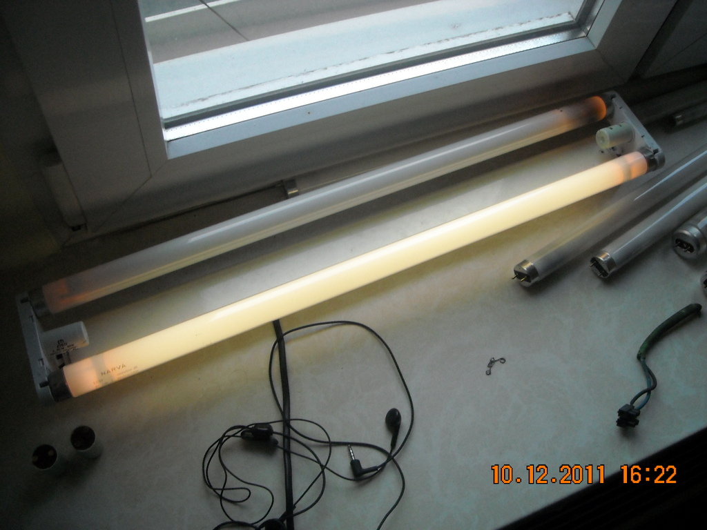

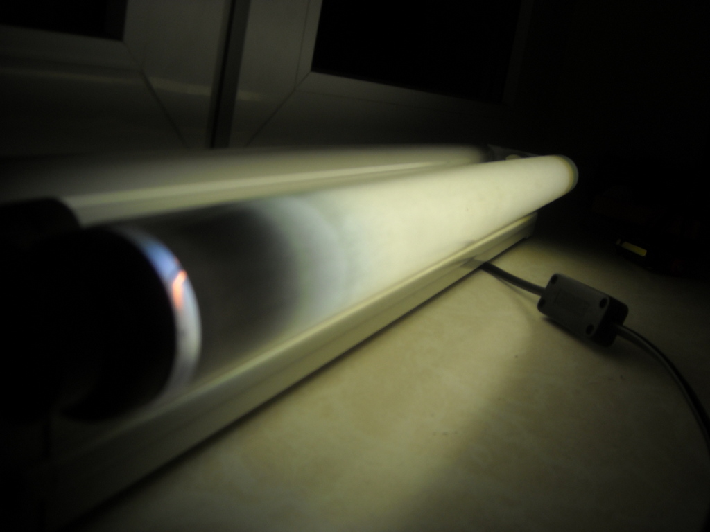

Na początek mocno zużyta Narva 18w. Widać u niej ubytek rtęci z przestrzeni wyładowczej, bo świeci na różowawo. U niej widać także kolejną cechę, czyli to, że prąd jej pracy jest wyższy, niż normalnie. Tak samo, jak np. rtęciówki po włączeniu stanowią prawie zwarcie. Widać, że nieco zużyte elektrody świecą jej niemal tak silnie, jak po włożeniu zwartego zapłonnika :)

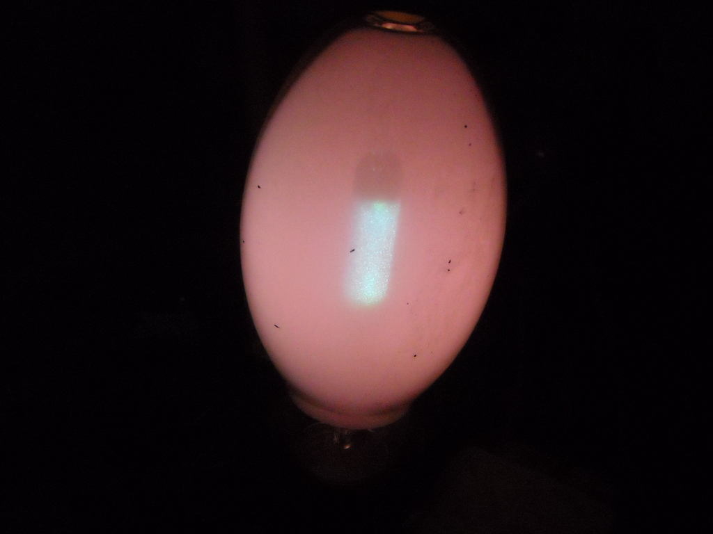

Teraz zużyty LRF 250w Spectrum, świecący na różowo. Z elektrod odparował mu po prostu emiter. Jak działa, to często latają mu fajne łuki po jarzniku, trochę jak w lampie plazmowej ;)

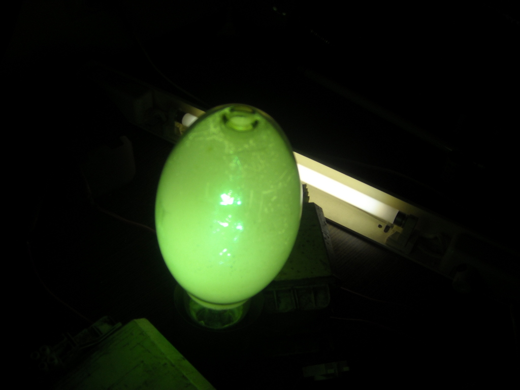

I na koniec ciekawostka. Otóż rtęciówka 250w świecąca tak słabo, że nawet świetlówka 8w daje więcej światła od niej :) Ma cały zaczerniony jarznik.

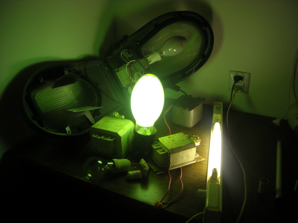

Jak masz na myśli tą na sodę 70w, to jest to oprawa z demontarzu, takie działały w jednym z miejskich parków do zeszłego roku. Mam ją od gościa z ZE. Co ciekawe, oryginalnie nie było w niej TUZa i stosowano do nich sodówki z wbudowanym zapłonnikiem (Philips SON mleczne). Można też tam wkręcić zamiennie rtęciówkę 80w ;)
Jest ona otwarta po prostu, tak łatwiej mogę przy niej majstrować i zajmuje mało miejsca ;)

no ok ale czy ja dobnrze widze czy ona ma 2 klosze ? pokarz ja w jakims watku nieco lepiej ;)

Ma klosz od góry i dołu. Jest firmy Artemide. Dałem ją do innego wątku:
viewtopic.php?f=15&t=3735

Fajne padziochy :lol: ;) świetlówka z małą ilością rtęci ma mały spadek napięcia przez co prąd lampy rośnie, u mnie w różowej 58W było 55V tylko spadku :shock: ciekawi mnie ile w tej narvie. Ale skrętki może dlatego żarzą bo to podwójny układ z jedną zwartą świetlówką więc druga jest przeciążona :)
