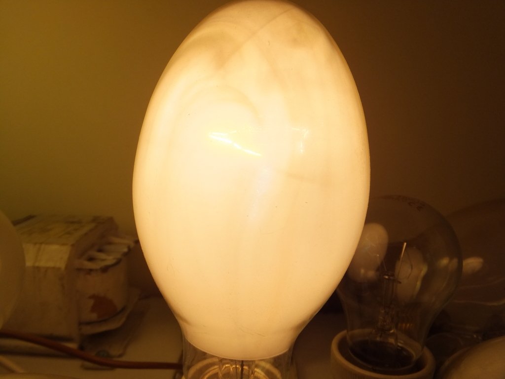

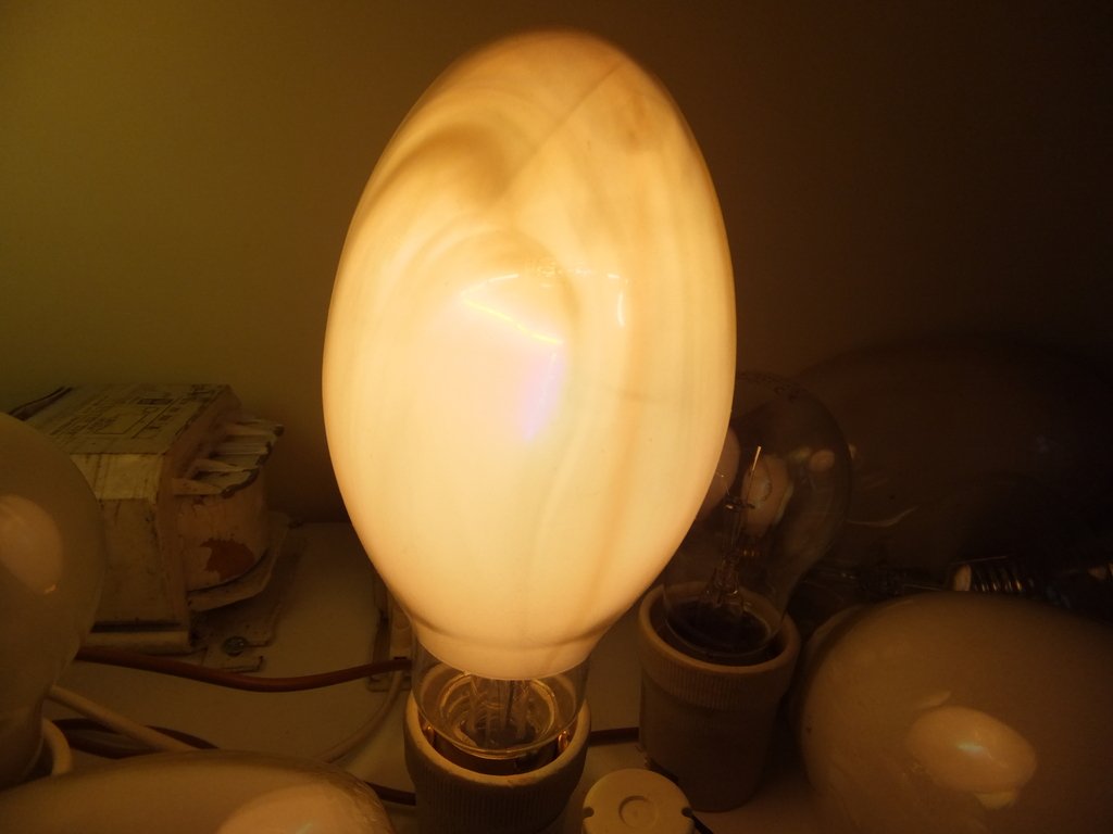

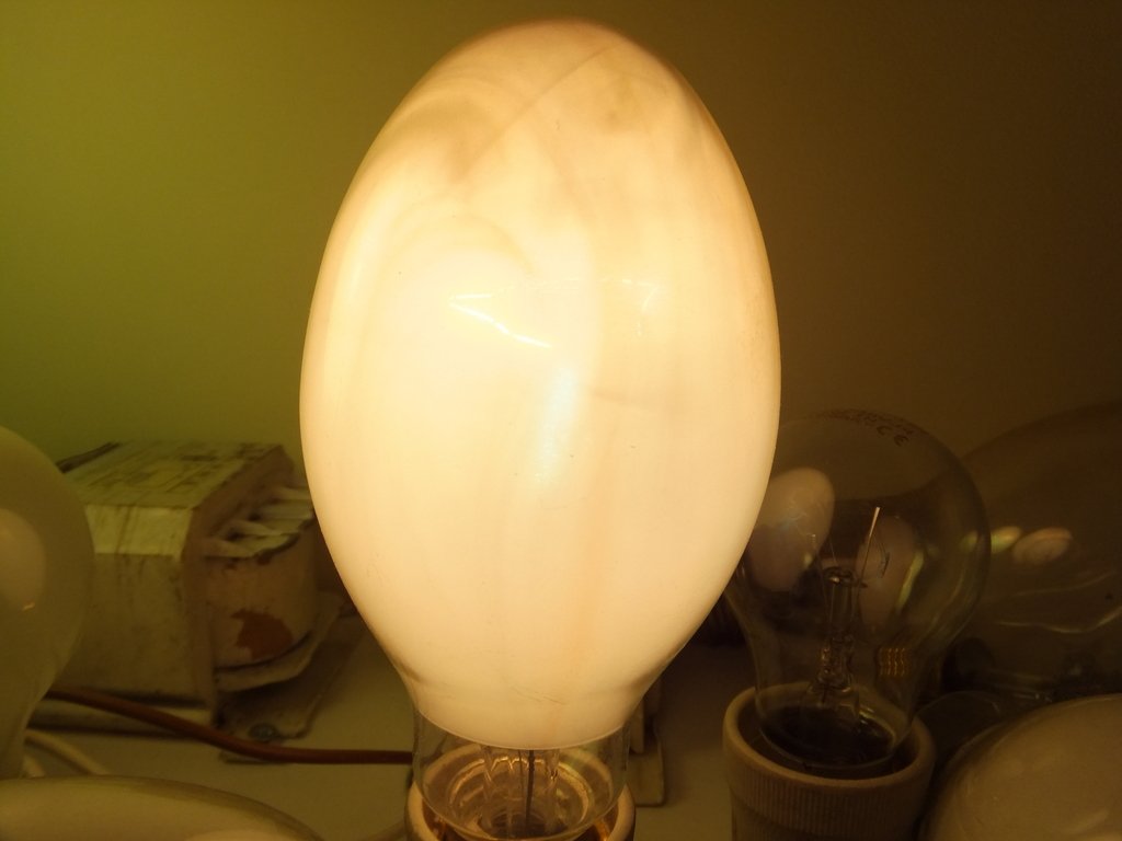

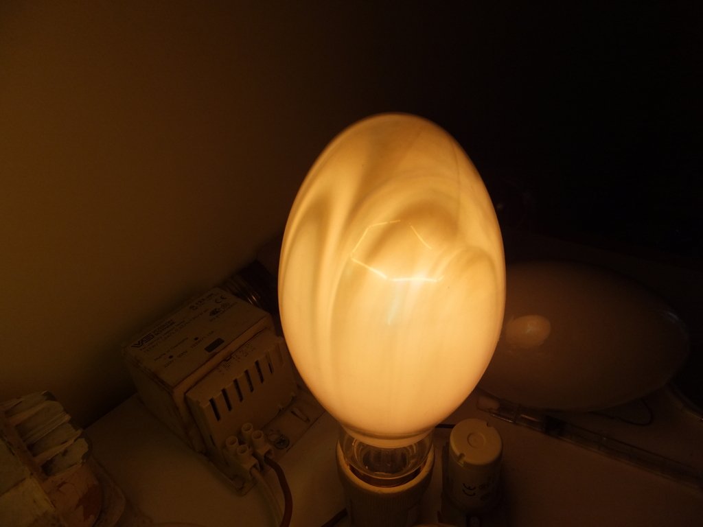

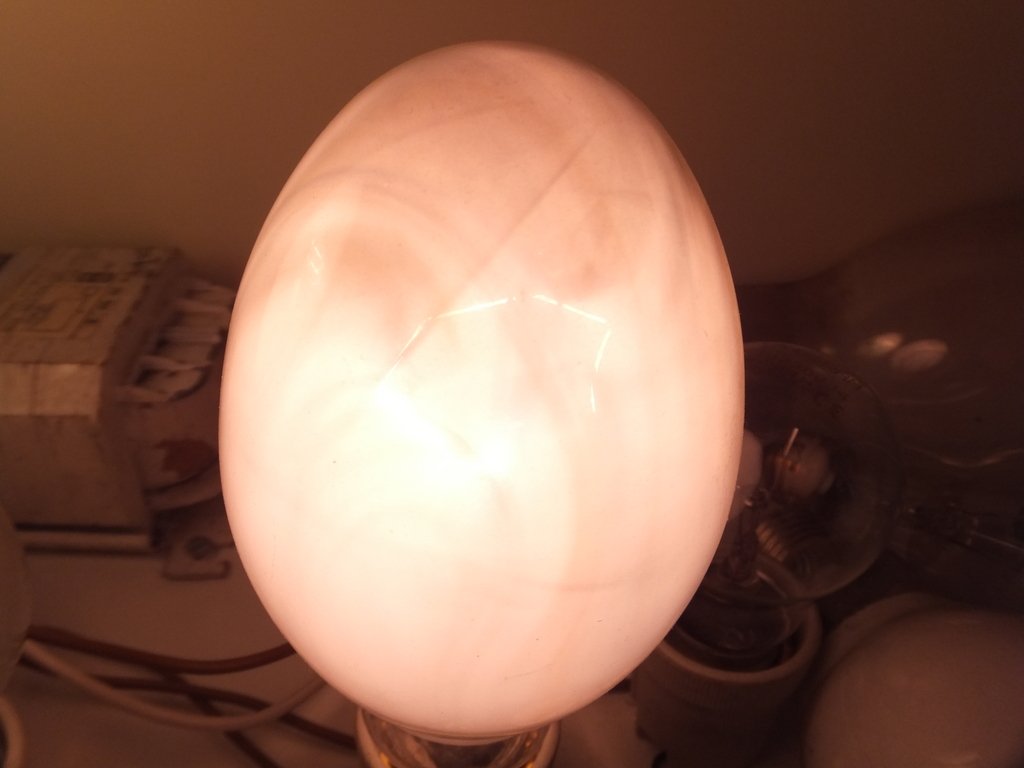

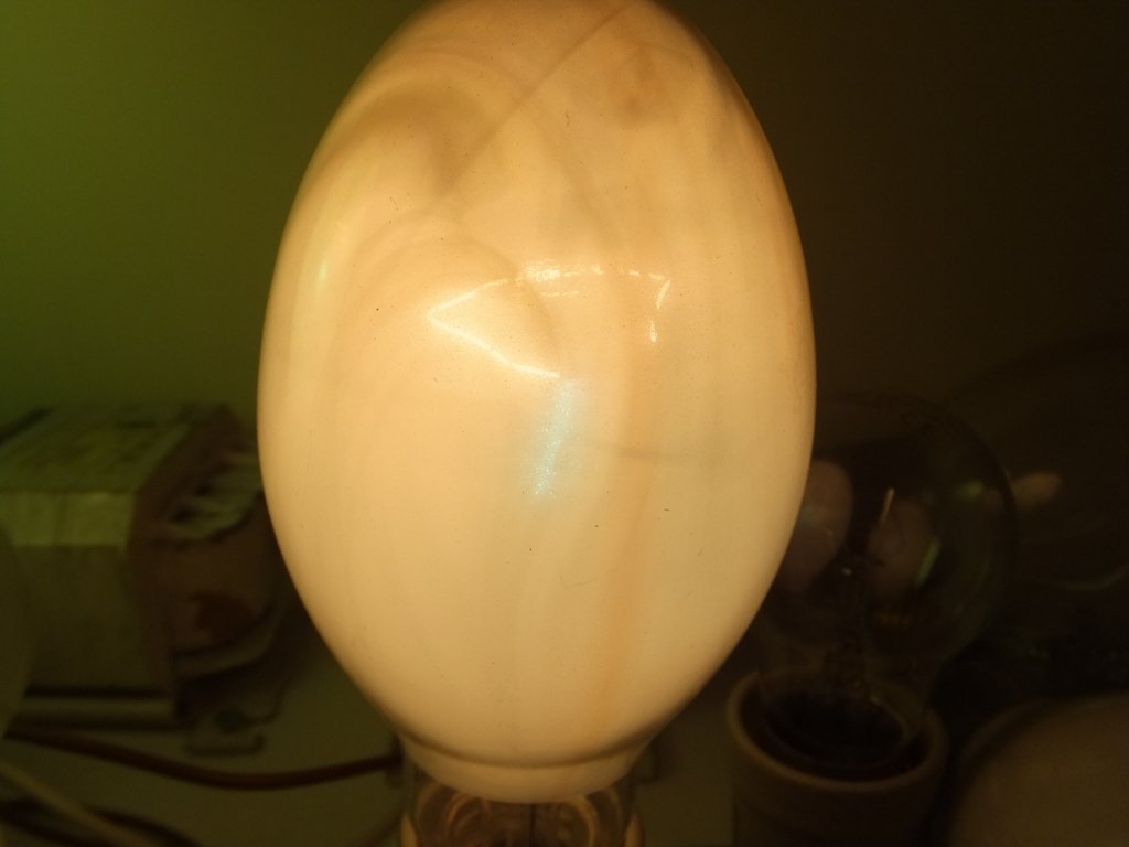

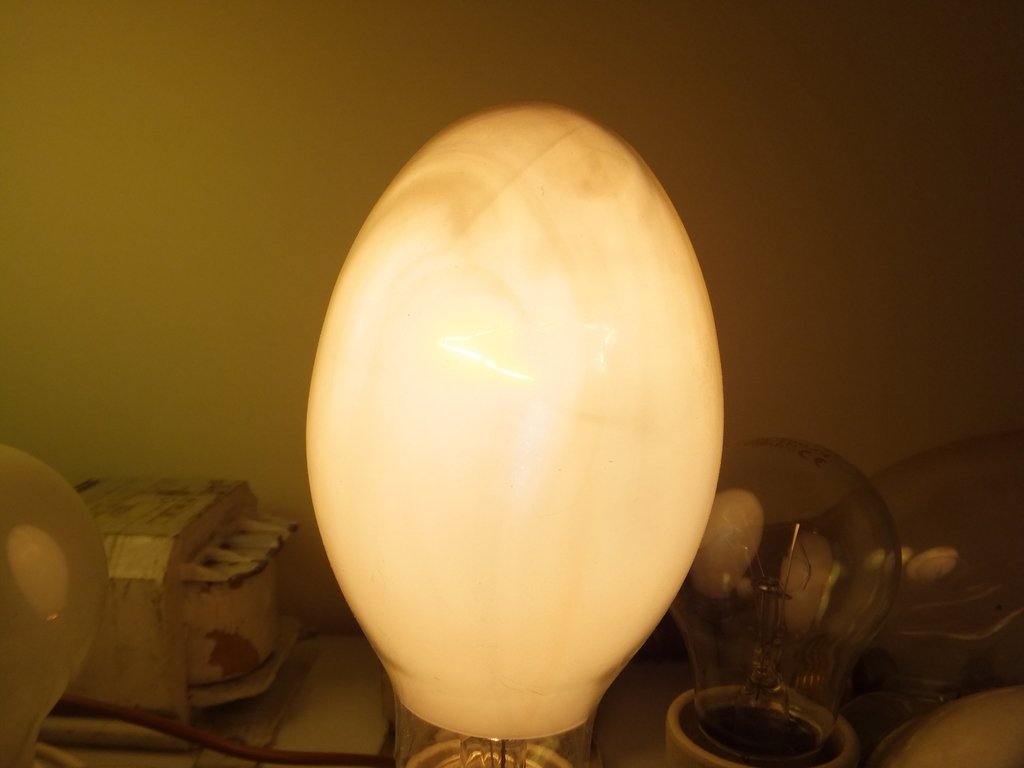

MIX, w którym albo nastąpiło bardzo małe rozszczelnienie, albo do środka dostały się jakieś zabrudzenia. Znalazłem tego mixa fabrycznie nowego, po kilkunastu minutach świecenia u góry klosza zaczęły powstawać smugi i zaciemnienia, takie, jak niekiedy powstają przy utracie szczelności.
Mimo powstania tych smug, żarnik nie przepalił się jednak ;)

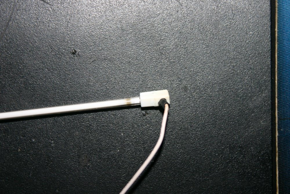

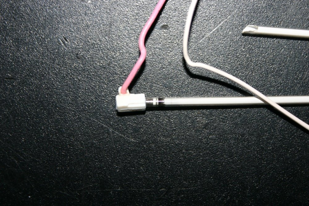

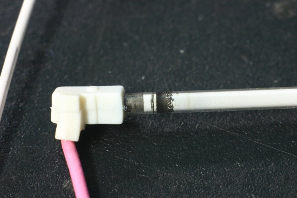

Uszkodzenie świetlówki Cold Cathode. W moim laptopie uszkodziła się taka właśnie świetlówka. Objawiało się to drżeniem światła, czerwonym zafarbem obrazu, a także gaśnięciem podświetlenia (zapalało się po zamknięciu i otwarciu pokrywy laptopa). Po wymontowaniu świetlówki zauważyłem że ma ona bardzo mocno zaczernione końce. Fotek na daną chwilę nie mam ale jutro zrobię. Niestety nie odpalę już tej świetlówki, bo złamała mi się ona :twisted:
Ale póki co jej nie wyrzuciłem aby zrobić jej zdjęcia i tutaj zapostować :mrgreen:
Bardzo duże zaczernienia nie świadczą jeszcze o całkowitym zużyciu, w przypadku CCFL są przypadki, gdzie zaciemnienia były tak duże, że przybrały metaliczno-lustrzaną barwę, a świetlówka nadal była sprawna, w CCFL najczęściej zużyciu ulega luminofor, który po pewnym czasie konwertuje UV na światło białe z dużymi stratami, przez co powoduje ciemnienie ekranu lub nawet zmienia kolor na różowawy, nie mniej jednak elektrody również się zużywają i z czasem podnosi się napięcie pracy i zapłonu do wartości niestabilnych na danym zasilaczu ;)\
A odnośnie MIXa Lampki czasem zdarza się takie uszkodzenie również w żarówkach, lampa z mikronieszczelnością, lub źle odpompowana powoduje takie zakopcenia, w tym przypadku żarnik wolframowy zadziałał jako getter :lol: i związał tlen resztkowy z bańki w postaci tlenków które osadziły się na obudowie, jednak tlenu nie było wiele więc pozostał w stanie prawie nieuszkodzonym. Teraz w zależności czy jest to tlen resztkowy, czy mikronieszczelność zakopcenie będzie postępowało lub zatrzyma się i lampa pozostanie sprawna

Tak jak obiecałem wczoraj wrzucam dokładne zdjęcia uszkodzonej świetlówki CCFL z laptopa IBM ThinkPad T60 :roll:
Pozdrawiam.
P.S. Ta świetlówka to chyba T1 :mrgreen:
