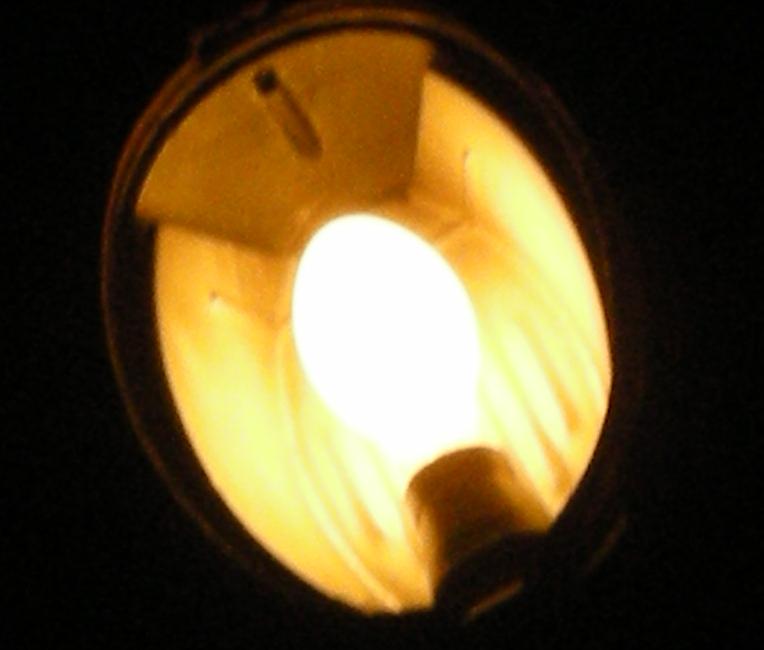

Postprzez Whites86 » 1 stycznia 2009, 18:07
uszkodzona sodówka 400W Natrium
i w akcji (przynajmiej przy prubie :P)
kolejna dosc ciekawie uszkodzona lampa jest MH BLV topflood jest na wpół zywa raz udalo mi sie ją odpalic ale niestety zrobilem bład niefocac jej w akcji teraz niechce juz odpalac czasem tylko mignie jak by chciala a nie mogla :/
i ostatni MH philipsa 400W , jarznik pekł podczas pracy cala zawartosc przedostala sie bo bańki
niedlugo beda fotki i filmiki wyeksploatowanych WLSów

a teraz jeszcze udało mi sie go odpalic meczylem go tak dlugo az zaskoczył oto fotki uszkodzonego MH w akcji :)
jakosc zdjec jest daleka od odeału bo robilem je w wielkim pospiechu MH zachowywal sie bardzo dziwnie niemialem co do niego pewnosci czy czasem nie wybuchnie ale cos udalo sie sfocic :) w miejscu tego wybrzuszenia nagrzewa sie tak mocno ze szklo zewnetrznej banki jest przypieczone a podczas pracy leci z niego dym
a tu przy wygaszaniu rozgrzany az do białego w miejscu uszkodzenia

Postprzez andrzejlisek » 2 stycznia 2009, 12:41
No fotki ciekawe. Jak widać, w tych lampach mozna się spodziewać wszystkiego :)

Postprzez KaszeL » 2 stycznia 2009, 13:28
Fotki rewelacyjne. Ja bym na Twoim miejscu na tego MH bardzo uważał. Wygląda jak by mógł strzelić w każdej chwili.

Postprzez Whites86 » 2 stycznia 2009, 15:13
KaszeL napisał(a):Fotki rewelacyjne. Ja bym na Twoim miejscu na tego MH bardzo uważał. Wygląda jak by mógł strzelić w każdej chwili.
wiem o tym zdjecie robilem w okularach antyodpryskowych :) no i z duzej odleglosci na maxymalnym zoomie dlatego niewszystkie dobrze wyszly, no i tez nieswiece nim do pelnej mocy, niemam na tyle odwagi :)
