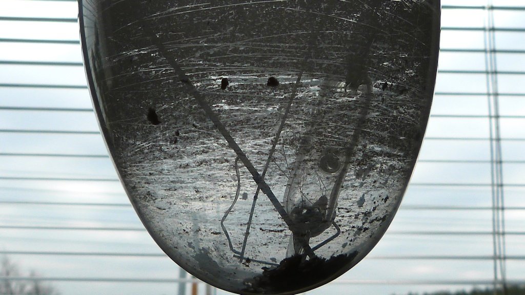

Co do łuku w żarówkach to podłączenie żarówki od kierunkowskazów samochodowych do sieci 230V pzez statecznik rtęciowy 250W (lub podobny) daje początkowo rozżarzenie włókna a potem przez chwilę wyładowanie łukowe - aż do całkowitego stopienia doprowadników prądu (sam zepsułem kiedyś w ten sposób kilka 12V żarówek).
Co do łuku przy 230V to kiedyś miałem okazję zobaczyć coś takiego: przewróciła się lampa biurowa ze świecącą żarówką - efekt błysk i ciemność.
Wybiło zabezpieczenie a balon żarówki był jak sito od kuleczek stopionego wolframu...

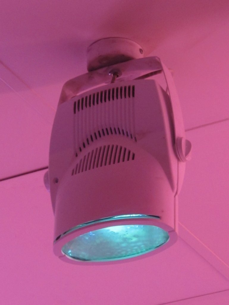

Zepsuty MH :P

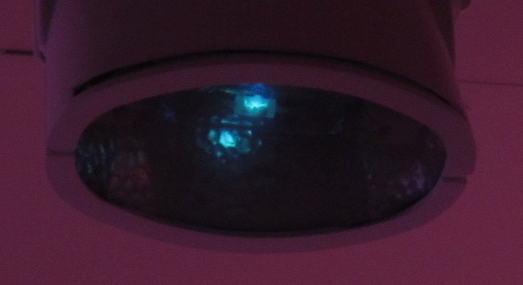

Ta MH tylko gaśnie cyklicznie, czy miga przez cały czas i dzieją się jej "cuda"? 8-)

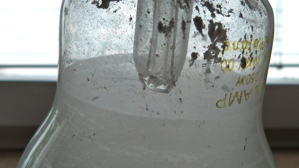

Kiedyś kupiłem lampki na aukcji były również MIX-y i doszedł uszkodzony były wyłamane wyprowadzenia w środku
Nie mniej jednak gdyby było wzmocnienie jarznika to tego problemu by nie było a tak uszkodzenia są na tyle wrażliwe że wystarczy lekko uderzyć a jarznik cały jest już przechylony :evil:
