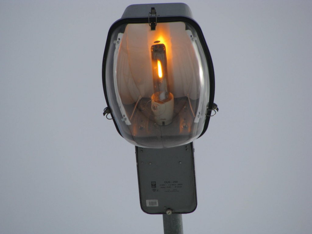

Postprzez famabud » 31 stycznia 2014, 23:00
Świecąca czarna sodówka, nie wierzę! :mrgreen: Miga, czy świeci ciągle?
Re: Uszkodzenia lamp wyładowczych
Postprzez Michal » 31 stycznia 2014, 23:04
famabud napisał(a):Świecąca czarna sodówka, nie wierzę! :mrgreen: Miga, czy świeci ciągle?
Ta akurat zapalała i gasła, udało się uchwycić moment odpalenia, ale są sodówki np.o mocy 70W firmy GE które z całkowicie czarną bańką potrafią świecić ciągle .;)
Posty: 4413
Zdjęcia: 323
Postprzez Lampka » 2 lutego 2014, 18:26
Są też sodówki, które nie mają lustra, a mimo to nie odpalają, tylko jarzą się wokół konstrukcji wsporczej, jeżeli ulot gazów nastąpił na zimno ;) Wszystko zależy od jakości przestrzeni wyładowczej w jarzniku i napięcia zapłonu pomiędzy elektrodami. Jeżeli jest ono wyższe, niż poza jarznikiem, między konstrukcją wsporczą, to wówczas lampa nie odpali, a jedynie będzie się delikatnie jarzyć w zewnętrznej bańce i ewentualnie od czasu do czasu błyskać pojedynczo w jarzniku.
:arrow: Michał
Spróbuj odpalić tą lampę w warunkach domowych i zrobić jakiś filmik :)

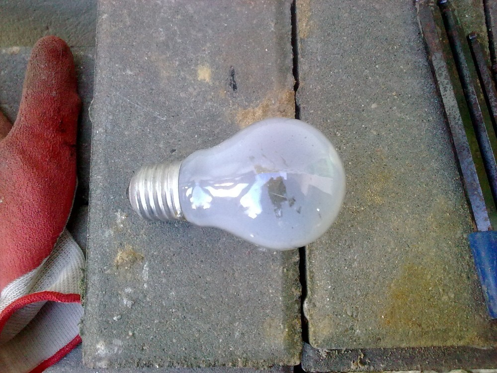

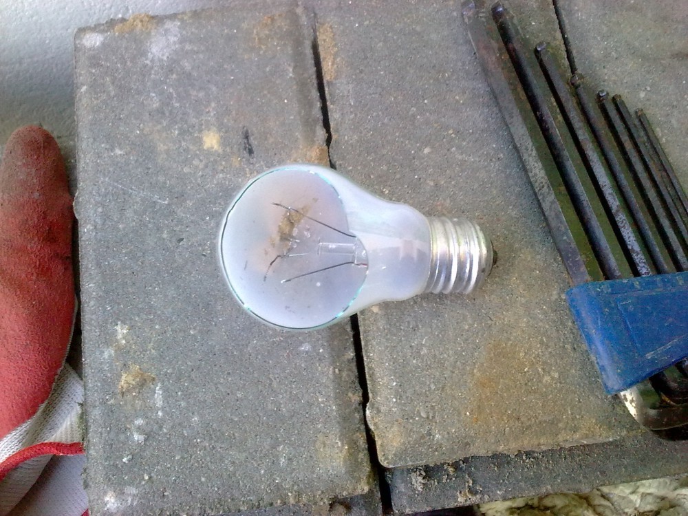

Postprzez Elektroservice » 24 lutego 2014, 20:14
Zgadnie ktoś co się stało z tą żarówką ? :twisted:
Postprzez Whites86 » 24 lutego 2014, 20:23
zbiłeś
Postprzez trojmiejski » 24 lutego 2014, 20:32
Żarówka 24V odpalana na 230V :twisted: ?
Posty: 11270
Postprzez qba » 24 lutego 2014, 20:35
Żarówka jest na 230V - widać po żarniku, zresztą 24V z matowaną bańką są dość trudno dostępne. To wygląda na tungsram mini/GE więc niewykluczone, że w taki sposób po prostu sie przepaliła.
Posty: 8453
Postprzez Elektroservice » 24 lutego 2014, 20:42
Nie zbiłem, ani nie była to 24V żarówka odpalana z 220V. To żarówka Helios tak swoją drogą :) Nie widać tego na foto ale żarnik jest cały, oderwał się tylko od doprowadzeń prądowych :roll:
