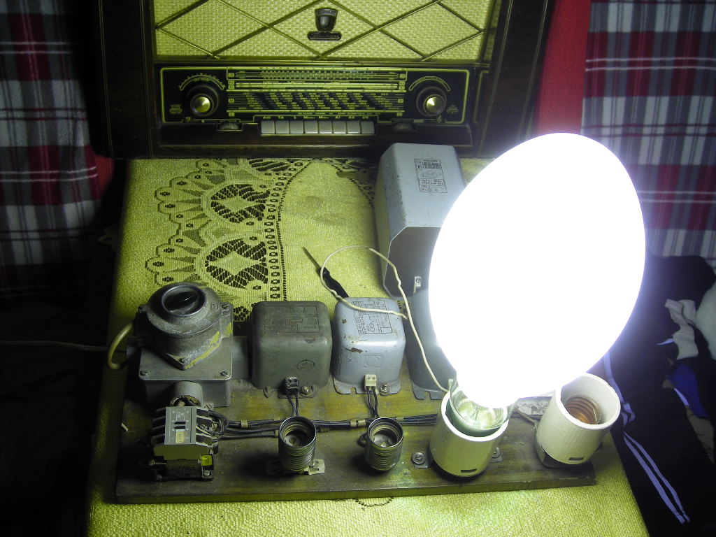

Żeby ostatecznie rozwiać wątpliwości:
Po lewej STH-400, po prawej STR-400. Pierwszy ma prąd pracy 3.5A, drugi 3.25A
Whites86 napisał(a):statecznik rtęciowy 400W ma 3,25A zaś LRJ 3,50A jest to mala różnica ale niejest to juz typowy prąd "rtęciowy"
Utilizer napisał(a):Czy na to w ogóle idzie spojrzeć gołym okiem, bez okularów przeciwsłonecznych
