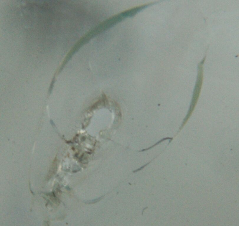

Postprzez DocBrown » 1 kwietnia 2009, 14:04
Nie wiem jak wy to robicie :evil:
Na pełnej mocy jest to samo, dodatkowo łuk tak skacze i ucieka, że podgrzewa szkło w paru miejscach i potem postają jeszcze gorsze pęknięcia :evil:
Czy należy podgrzewać łukiem tak, że elektroda generatora WN jest nad przepalanym miejscem, czy obok niego ? Łuk lubi uciekać w różne dziwne strony, więc sam nie wiem jak by było najlepiej :(
Re: LR-250 [Coś czego w normalnej rtęciówce nie widać;-)]
Postprzez DocBrown » 1 kwietnia 2009, 14:53
Tym razem zrobiłem próbę na przepalonej żarówce 60W, podłączyłem trzonek (oba styki) do masy, a drugi zacisk generatora WN trzymany przez rurkę PCV zbliżyłem do bańki, zapalił się najpierw lekki niebieskawy łuk, potem było ciche pyk i zapalił się normalny łuk, który przy szkle miał żółtopomarańczowy kolor, szkło zostało przepalone, jednak dookoła wypalonej dziury znowu powstały pęknięcia :evil:
Poniżej załączam foto wypalonej dziury (makro zrobione lustrzanką przez lupe :mrgreen: )
