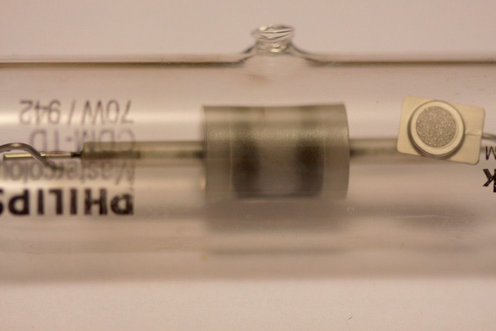

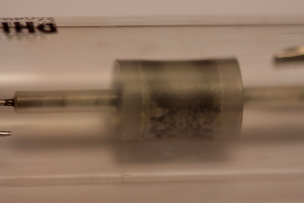

Lampa MH porządnej firmy (Philips, Osram) w stanie normalnej eksploatacji bardzo rzadko eksploduje. A nawet wyeksploatowana jest stosunkowo bezpieczna, jeśli jest uruchamiana na sprawnym osprzęcie.
Po czym poznać wyeksploatowanie? Oto przykład:
Ta lampa przepracowała ponad rok prawie 24/7 świecąc na wystawie sklepu, czyli ma ponad 8 tys h. Zaczernienie wewnątrz jarznika udowadnia, że kiedyś wypadałoby się zająć nią i ją wymienić. Lampa ta nadal świeci, z tą samą barwą światła, chociaż odczuwalnie słabiej od nowej. Tu jest porównanie, co prawda do innej lampy, ale strumień obu nówek jest porównywalny, zatem widac ile słabiej świeci ta zużyta.
