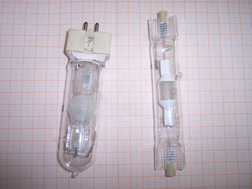

Dorwałem dzisiaj dwie lampki - niestety ta po lewej nie ma żadnych oznaczeń, i zastanawiam się jaka jest jej moc?

Myślę że to HMI 575W lub coś podobnego o mocy 575 wat

Podaję wymiary jeżeli ktoś byłby w stanie to rozszyfrować.
Długość całej lampy: 11cm
Długość jarznika (całego) : 6,5cm
Długość kulki: 2cm

Ta po lewej to wygląda mi na lampę używaną w obrotowych głowicach albo skanerach na scenach estradowych. Niestety wymaga ta lampa innego zasilania niż typowy statecznik MH i niestety wymaga stosowania filtra UV w przeciwieństwie do tradycyjnych lamp MH stosowanych do oświetlenia.

Trafiłeś :mrgreen: A jaki układ wymaga ta lampa?

One mają niższe napięcie pracy, więc jeśli nie masz dedykowanego sprzętu to podłącz na dużym stateczniku z autotrafem i badaj prąd pracy , żeby ci to nie strzeliło !! bo to jest wysokociśnieniowa lampa średniołukowa

Czyli nieźle zaryzykowałem :mrgreen:
http://www.youtube.com/watch?v=SuL1paVGp7E (nie patrzcie na tą prowizornię, robiłem to na szybko)
Niestety nie mam takiego sprzętu, czy nie ma do nich jakiejś karty katalogowej?

Postprzez matit1 » 11 kwietnia 2012, 19:15
http://www.lighting.philips.pl/pwc_li/pl_pl/connect/Assets/Katalog_Zrodel_Swiatla_i_osprzetu_2011.pdf
To jest katalog Philipsa, na stronie 188 lub 189( nie wiem jaka to wersja) są tego typu lampy
Pamiętaj, że ta lampa sieje UV
