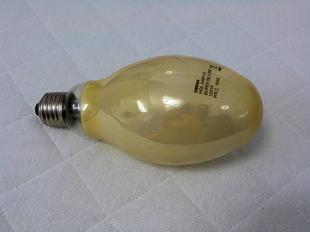

Swieci jak mix ;)

Tutaj jest datasheet - bardzo dobra trwałość, strumień i jakość światła jak w rtęci...

Stosują. Coraz więcej ulic jest oświetlanych takimi MH i bardzo się z tego cieszymy. Niestety HQL nie jest lampką halogenkową, ale rtęciową z korygowanym widmem.

paskudne światło daje ten HQL, poza tym, MH w cieplejszych barwach rowniez nie zachwyca, a przeznaczone jset wyłącznie dla 5000K wzwyż.
4200K pasuje jedynie dla ceramicznych 942 i ich barwa jest jeszcze akceptowalna
