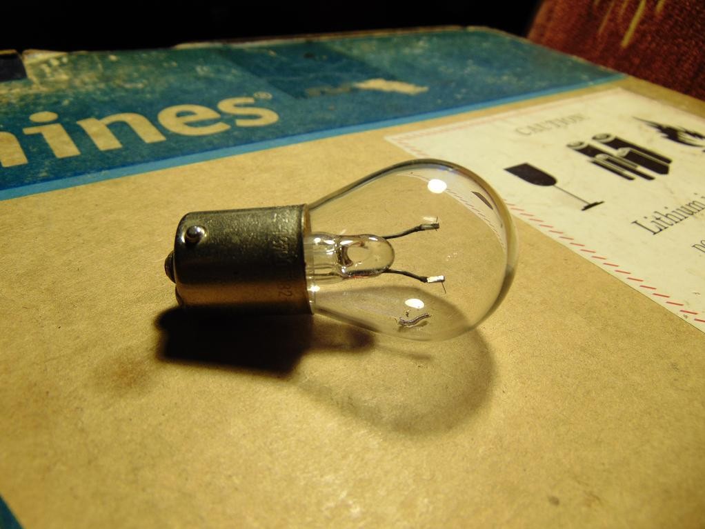

Żarówka 12V 21W spadła na podłogę.

slaweklampy napisał(a):Żarówka 12V 21W spadła na podłogę.
chyba też zacznę rzucać będę miał co wrzucać :twisted:
Dobry pomysł na nabijanie postów... :twisted:
