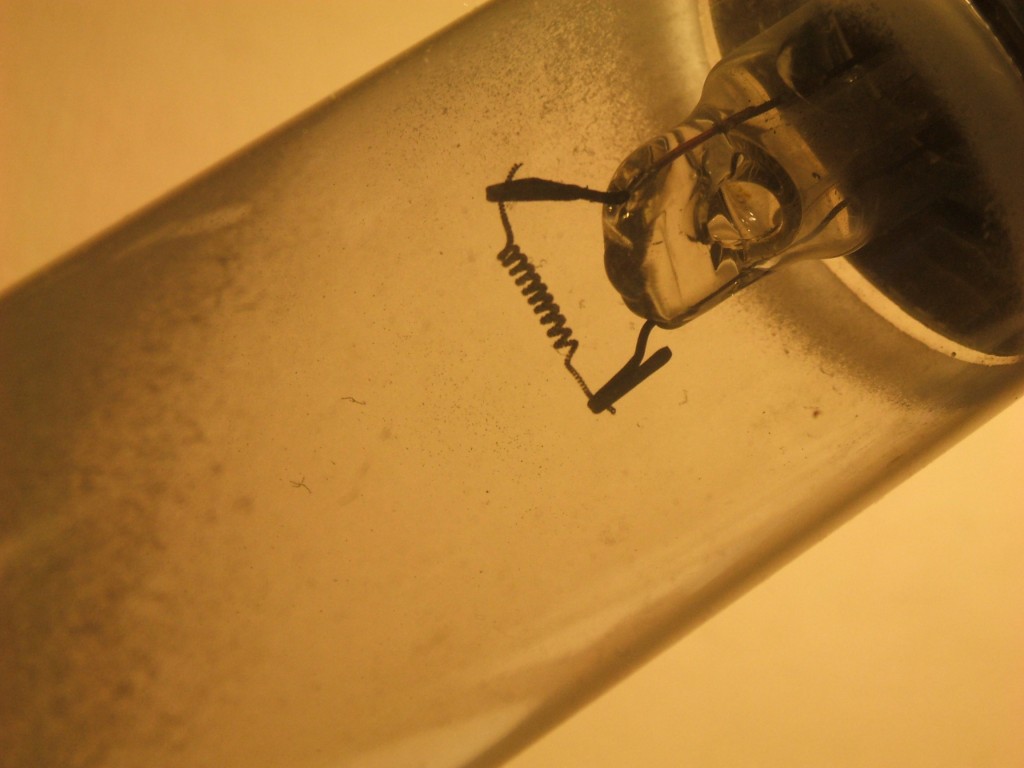

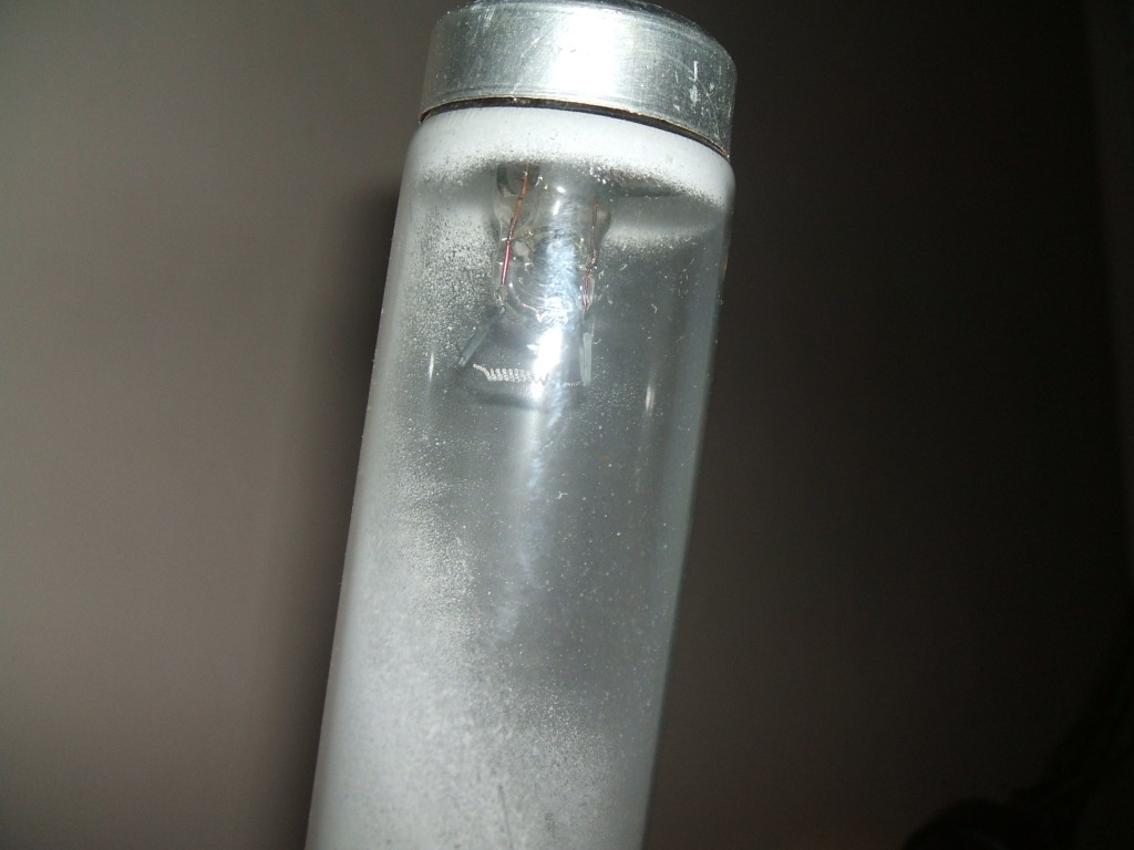

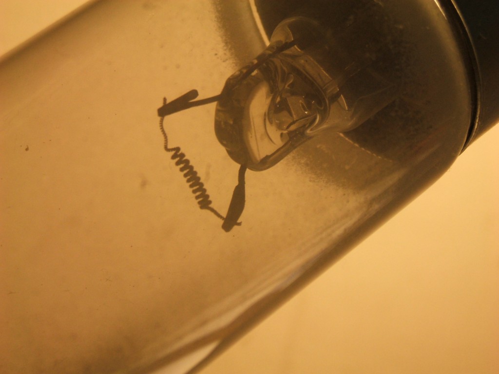

Postprzez trojmiejski » 3 grudnia 2016, 00:58
Nietypowe efekty zużycia świetlówki w EN57, zazwyczaj na jednym końcu mocno świeci elektroda i tylko wokół przeciwnej elektrody jest wyładowanie, tutaj wyładowanie jest wokół obu elektrod:
