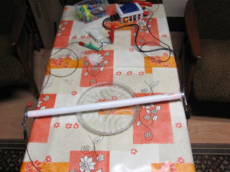

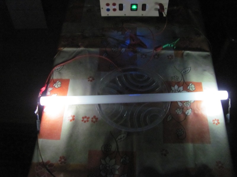

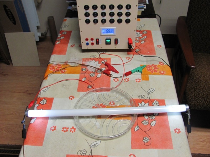

Trochę racji macie. Zrobiłem test na zwykłej świetlówce T8 18 W. Zasymulowałem zwarty zapłonnik.
Tak żarzy się na dedykowanym dławiku do świetlówki 18 W.
Przy zapalonym świetle, żarzenie się skrętek jest ledwo widoczne.

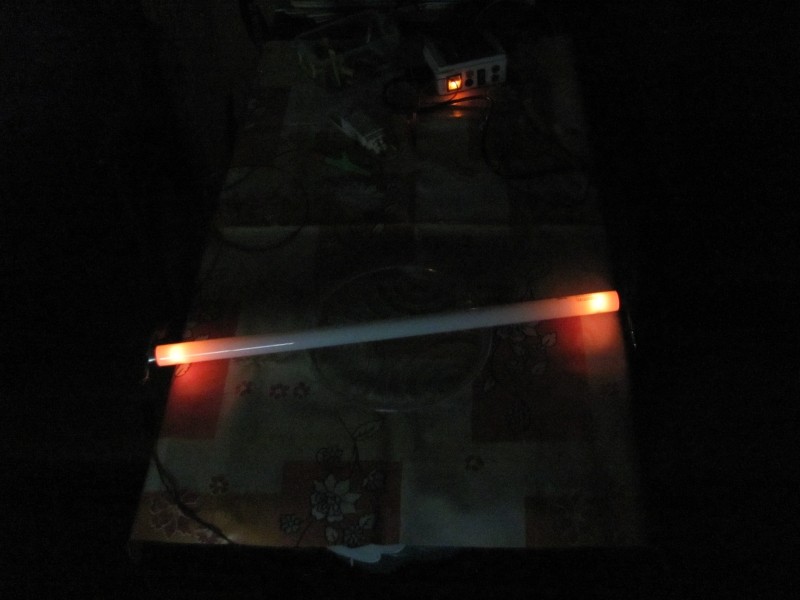

A tak skrętki żarzą się na dławiku 40 W.
Tyle, że przez cały układ płynie wtedy prąd rzędu 0,6 A, co oznacza, że dławik jest już nieźle przeciążony.
