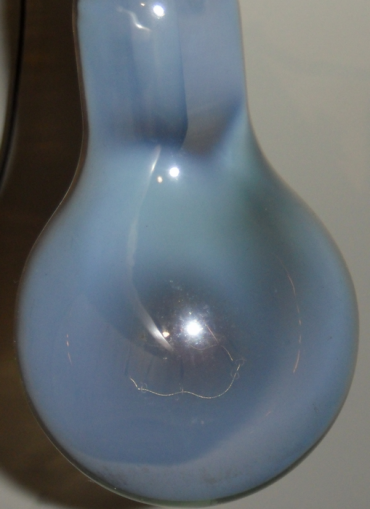

Uszkodziła się żarówka Helios 300W.
Ostatnio edytowano 27 czerwca 2017, 01:51 przez wyolon, łącznie edytowano 1 raz
