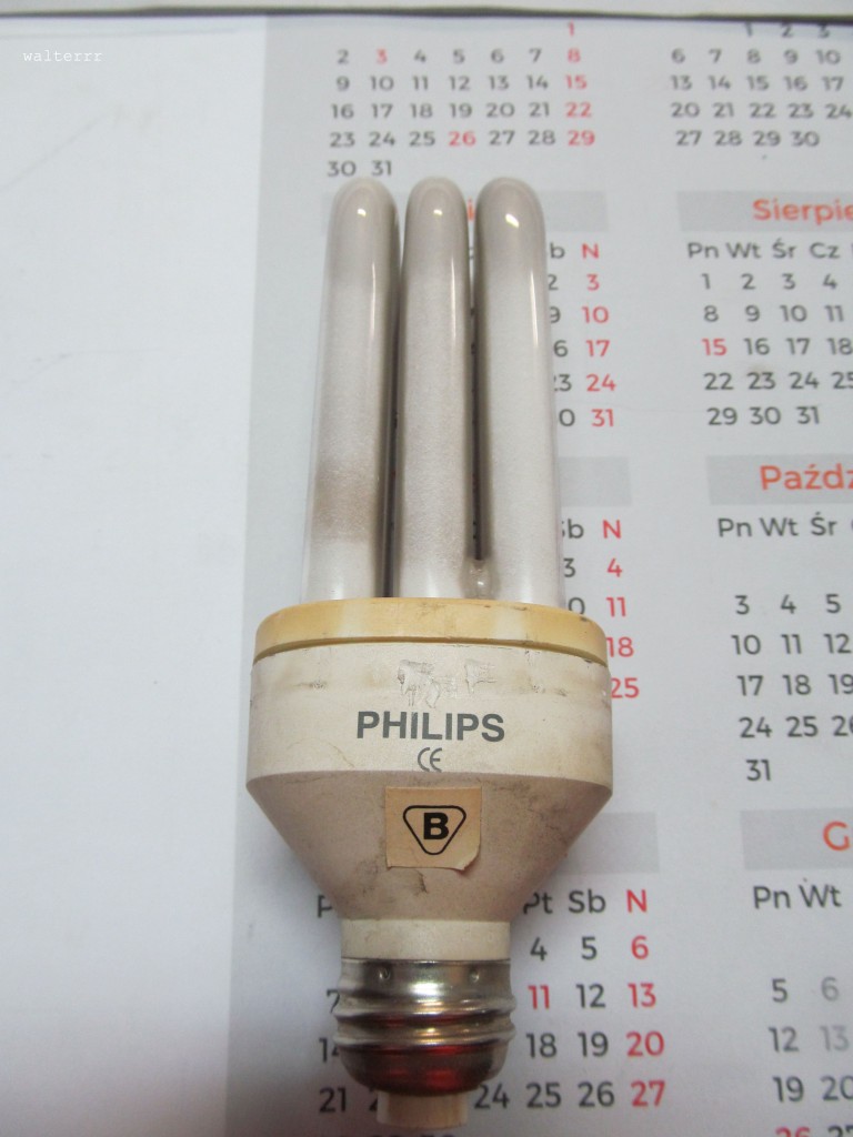

PKPENK napisał(a):Philips decor 23w :
Ten plastik to prawdopodobnie przez UV się uszkodził, widziałem coś podobnego w zapłonnikach chińskich i Polamp.

slaweklampy napisał(a):Ten plastik to prawdopodobnie przez UV się uszkodził, widziałem coś podobnego w zapłonnikach chińskich i Polamp.
A ja myślę, że to jednak nie UV :lol: :roll:
