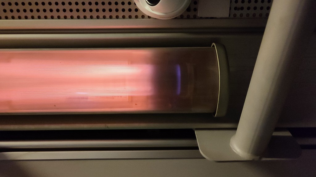

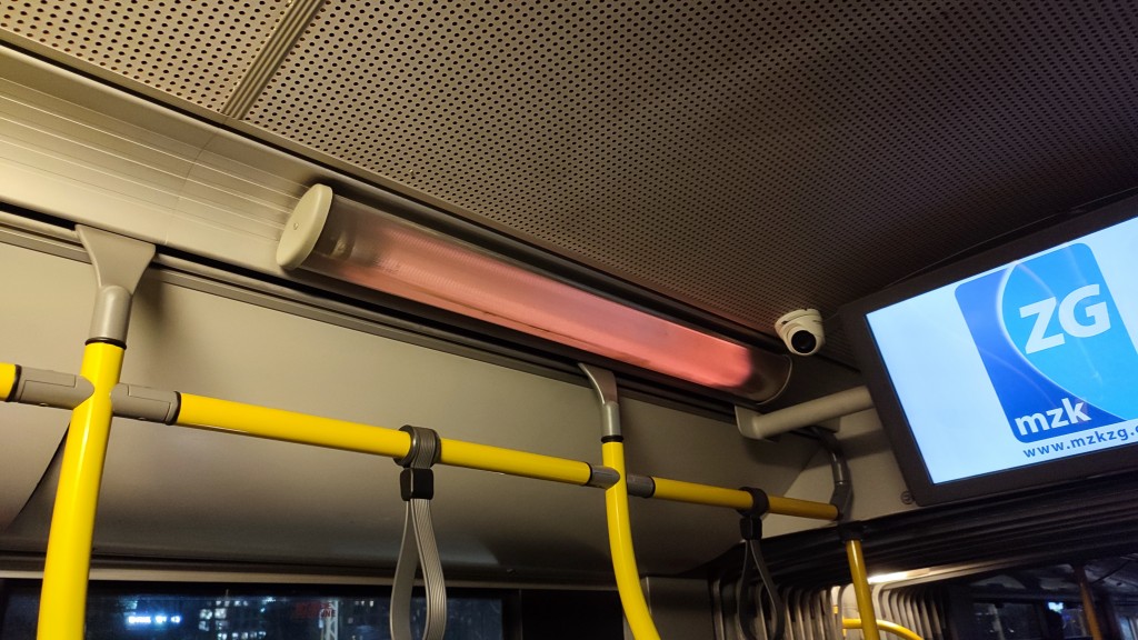

Postprzez trojmiejski » 8 marca 2025, 21:28
Zróżowiała trzydziestka T8 z dojechany elektrodami w przegubowym Solarisie:
Posty: 11236
Re: Uszkodzone świetlówki, żarówki, rtęciówki i sodówki
Postprzez Lampka » 15 marca 2025, 08:18
Katoda zapewne już dawno przerwana. Ciekawe na jakim ukladzie pracuje bo większość statecznikow elektronicznych odłącza rure po przerwaniu katody gdy kondensator rezonansowy (zapłonowy) jest odcinany. W autobusach nieraz widywalem w ten sposob dzialajace zużyte rury, niektóre lubiły sobie czasem mignąć mocno od czasu do czasu.
Postprzez OUKS340 » 15 marca 2025, 22:04
Lampka napisał(a):Katoda zapewne już dawno przerwana. Ciekawe na jakim ukladzie pracuje bo większość statecznikow elektronicznych odłącza rure po przerwaniu katody gdy kondensator rezonansowy (zapłonowy) jest odcinany. W autobusach nieraz widywalem w ten sposob dzialajace zużyte rury, niektóre lubiły sobie czasem mignąć mocno od czasu do czasu.
W autobusach nadal stosowane są (były) przetwornice na dwóch tranzystorach i układzie RC. Bez żadnego układu scalonego.
