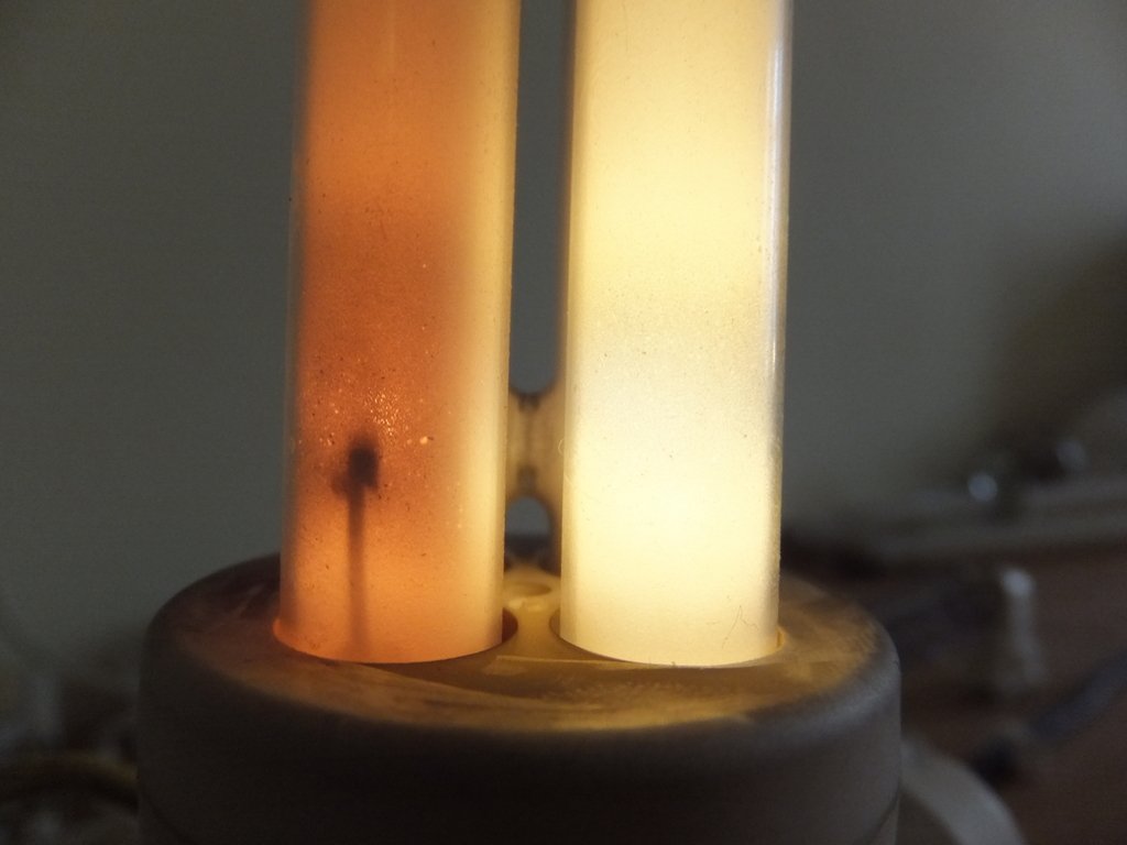

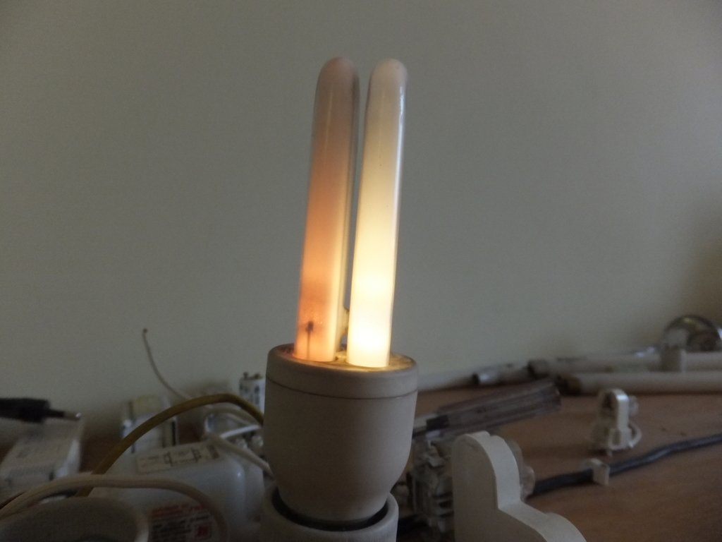

Zwarcie kondensatora zapłonowego w elektronicznym kompakcie dokładnie w czasie, gdy z jednej z elektrod odparował emiter. W polskich kompaktach Philips do zwarcia kondensatorów zapłonowych dochodziło rzadko (ta jest polska, z listopada 2005 roku) ;)

Postprzez JeD » 6 lutego 2013, 12:55
Fajne fotki, z tym Philipsem ciekawie to wygląda ;)

Zwarcie jest spowodowane wysoką amplitudą napięcia zapłonowego przekraczającą niekiedy 1kV. W układach wysokonapięciowych powinny być stosowane kondensatory polipropylenowe o małej stratności, jeśli jest styrofleksowy to takie coś ma miejsce. Zdarza się ta usterka też w chińskich statecznikach elektronicznych z zimnym zapłonem.

slaweklampy napisał(a):Witam
Tak, ale w polskich philipsach rzadko ta awaria miała miejsce. W kompaktach najczęściej stosowany jest jeden typ kondensatorów zapłonowych, chociaż różnice zdarzają się na poziomie zakresu napięciowego takiego kondensatora (bywa za niski). W chińskich kompaktach, głównie tanich, awaria ta ma miejsce częściej, bo dobiera się tanie elementy, nie zwracając uwagi na trwałość lampy. Ale także w polskich kompaktach (Philips), jak i w niemieckich (Osram), tego typu awarie, choć sporadyczne, można spotkać (przykład tutaj). W statecznikach z ciepłym startem (pozystor równolegle do tego konda) takie sytuacje zdarzają się tak samo, jak w tych z zimnym.
