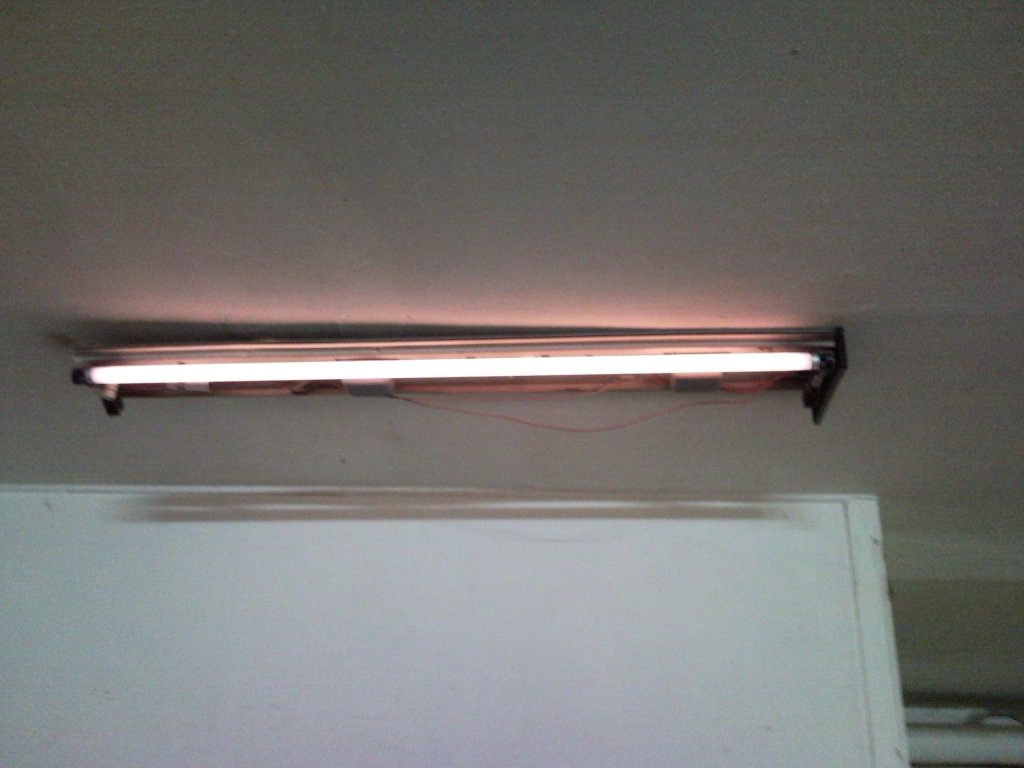

Postprzez lumix26 » 20 października 2013, 18:44
Posty: 9310
Re: Uszkodzone świetlówki, żarówki, rtęciówki i sodówki
Postprzez Lampka » 20 października 2013, 19:43
Z tego, co widzę, po reakcjach na żarniku, udało się zaświecić tą świetlówkę na chwilę mocno ;) Widać, że żarnik podłapał na chwilę termoemisję i obciążenie przemieszcza się po całym żarniku, na którym nie ma już emitera (lub jest w śladowych ilościach).
Czy nie jest to ten Polamp 20w z 82 roku, który wcześniej już był pokazywany? Ja mam takiego samego ;) Myślę, że warto podłączyć ją jeszcze na mostku, bo jednak to nie to samo, co dzisiejsze powszechne rury. W dodatku jest to jedna ze starszych rur z tej fabryki Polampu (z Piły).

Postprzez lumix26 » 20 października 2013, 20:06
Lampka napisał(a):...
Nie tej jeszcze nie pokazywałem a ta którą wspomniałeś po prostu mam kilka sztuk tego samego roku oczywiście sprawne ;)

Postprzez matit1 » 23 października 2013, 19:04
Polamp Component i wszystko jasne... :)

Postprzez litak1 » 23 października 2013, 19:15
Może zapomnieli dodać rtęci :lol: :P

Postprzez JeD » 23 października 2013, 19:18
Mateusz, widziałem dziesiątki takich philupsów 840, ale jeszcze polampa pierwszy raz.
